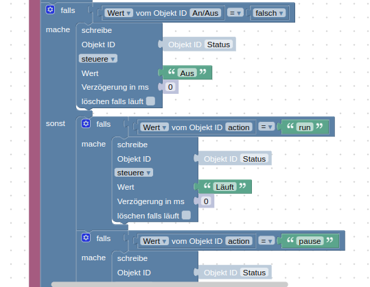

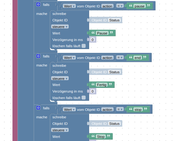

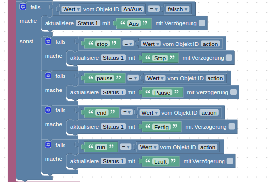

      moin gemeinde,
      ich habe in einem script mehrere schreibbefehle.
      ich bin überzeugt, das läßt sich eleganter lösen.
      danke im voraus

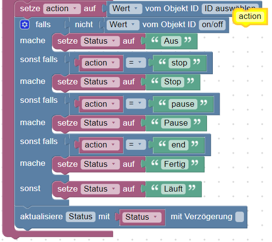

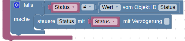

        paul53 @Medoc last edited by paul53
        @medoc sagte: ich bin überzeugt, das läßt sich eleganter lösen.
        Ja, verwende Variablen - auch für Werte, die mehr als einmal verwendet werden. Zum Schluss:
          Medoc @paul53 last edited by Medoc
          danke schon mal, aber ich verstehe gerade nur bahnhof.
          könnten sie mir bitte das mal komplett zeigen?
          wie variablen angelegt werden weis ich.
          dreimal nachgedacht und ich glaube ich habs begriffen
            da es sich um reine schreibbefehle handelt, klappt das mit den variabelen nicht. ich konvertiere ja nur die ausgabe eines datenpunktes ins deutsche ohne irgendwelche befehle auszuführen.
            dennoch hast du mir geholfen.
            S Codierknecht paul53 3 Replies Last reply Reply Quote 0
              simplyclever @Medoc last edited by
              @medoc Ist der Datentyp von "An/Aus" (erste Abfrage) ein Boolean? Dann brauchst Du nicht "= wahr",
              sondern kannst "Falls Nicht Wert von An/Aus"
              Und wie und wann wird in den DP "action" geschrieben? Warum dort nicht gleich die Werte
              "Stop", "Läuft", usw.?
              Dann könntest Du eine einfache Zuweisung machen statt der vielen "Falls":
              aktualisiere Status 1 mit Wert von action

                @medoc
                  @medoc sagte: klappt das mit den variabelen nicht.
                  Natürlich klappt das:
                    Medoc @simplyclever last edited by
                    @simplyclever
                    zu 1. nein, kein Boolean.
                    zu 2. die werte kommen so von einem timer, daran kann ich nichst ändern
                      Medoc @Codierknecht last edited by
                      @codierknecht
                      genau soetwas habe ich gesucht, ich werde es testen
                      Codierknecht mickym 2 Replies Last reply Reply Quote 0
                      • Codierknecht
                        Codierknecht Developer Most Active @Medoc last edited by
                        @medoc

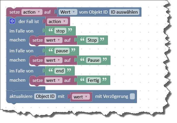

                        Die Funktionsweise ist eigentlich die Gleiche wie bei @paul53 .
                        Es ist lediglich etwas kompakter formuliert.
                        Ich benutze Blockly mittlerweile nur noch für Prototypen.
                        Wenn's läuft wie gewünscht, nehme ich mir den JS-Code und packe den in das endgültige Script.
                        Das ist dann nochmal etwas kompakter:
                        var wert;
                        var action = getState("ID auswählen").val;
                        switch (action) {
                            case 'stop': wert = 'Stop';
                            break;
                            case 'pause': wert = 'Pause';
                            break;
                            case 'end':  wert = 'Fertig';
                            break;
                        setState("Object ID", wert, true);

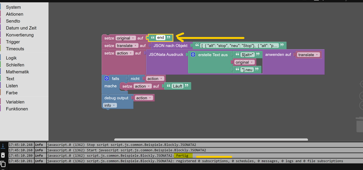

                        • mickym
                          mickym Most Active @Medoc last edited by mickym
                          @medoc Ich komme zwar aus der NodeRed Ecke - aber nachdem Blockly nun schon mal JSONATA anbietet, ist es traurig wie wenig es genutzt wird.
                          Hier das Arbeiten mit einer Übersetzungstabelle als Objekt.
                           { "alt": "stop", "neu": "Stop"},
                           { "alt": "pause", "neu": "Pause"},
                           { "alt": "end", "neu": "Fertig"}

                          Schaut zwar im Blockly hässlich aus, einen JSONATA Ausdruck mit Variablen zu konstruieren - aber ist halt das Tool. 😉
                            paul53 @mickym last edited by
                            @mickym sagte: traurig wie wenig es genutzt wird.
                            Das Problem ist auch die mangelhafte Unterstützung von Objekten, die man sich erst als JSON basteln und dann wandeln muss.
