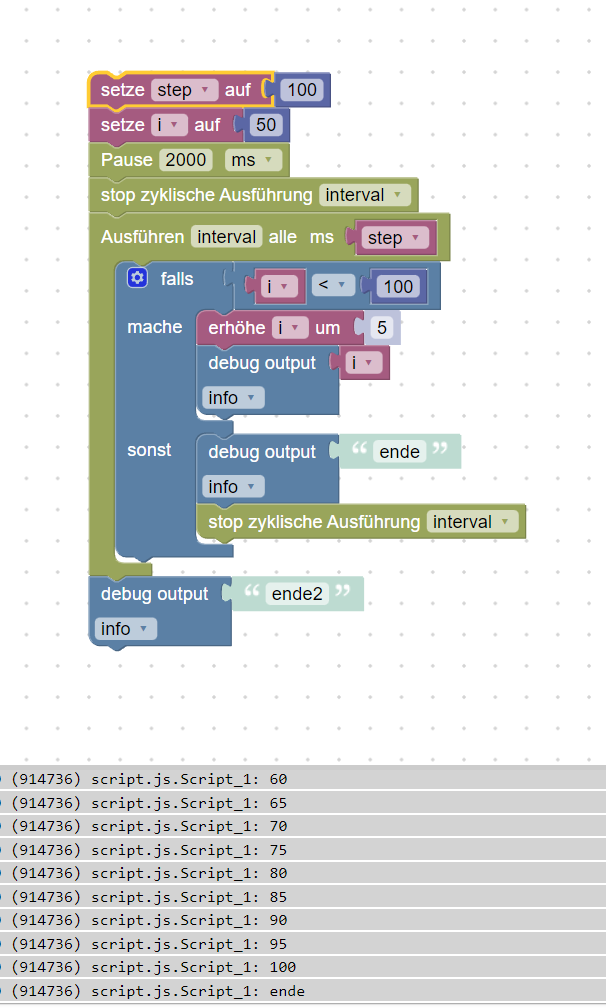

      ich will mich etwas Blockly beschäftigen, hänge aber an einem Problem, oder es fehlt mir das Verständniss dafür.
      Wie komme ich aus diesem "Ausführen interval" heraus?f5f960e1-7176-479c-8434-05abad3ad964-grafik.png

        @uwet sagte: Wie komme ich aus diesem "Ausführen interval" heraus?
        Das ist doch schon gelöst.
        Die Logausgabe "ende2" kommt bereits 2 s nach Skriptstart bevor im Intervall etwas passiert.

          Danke für den Hinweis, ich habe es jetzt glaube ich verstanden. Wer lesen kann ist klar im Vorteil:-)

            @uwet
            Asynchrone Denkfalle 😁
            Du darfst die in Blockly dargestellt Abfolge nicht als "Ablauffolge" eines Programms verstehen.
            In ioBroker läuft (fast) alles asynchron. Sobald hier die "zyklische Ausführung" eingerichtet wurde, geht's weiter und der Debug-Baustein mit "ende2" wird ausgeführt. Erst 100 ms später wird zum ersten Mal der Code innerhalb der zyklischen Ausführung durchlaufen.
