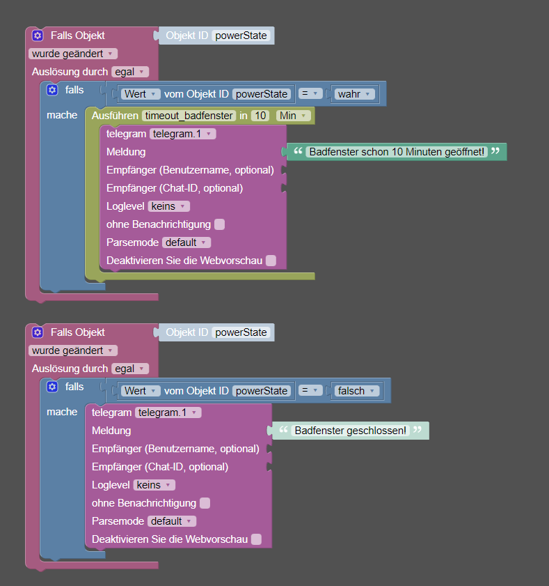

      Nun habe ich via JavaScript, bzw. Blockly ein Skript erstellt, welches mir durch die Änderungen am Switch-Status einen 10Min-Timer startet, sobald dieser abläuft soll mir der Telegram-Bot eine Nachricht senden:
      Vom Script, etc. klappt alles ganz gut, jedoch wird keine Änderung im PowerState des Dummy-Switches durchgereicht.

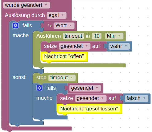

        Zu dem eigentlichen Problem kann ich nicht helfen - aber das Script hat viel Optimierungspotenzial (wenn es denn laufen würde):
        1. Warum zwei Trigger?
        2. Nimm den Parameter aus dem Trigger anstatt den Wert nochmal zu holen
        3. Stopp den Timer, wenn das Fenster geschlossen wird (sonst kommt nach 10 Min die Nachricht trotzdem)
        4. Spar den Vergleich mit "wahr" oder "falsch" sondern arbeite einfach mit einem "falls / sonst"
        5. ...
        Siehe auch https://www.youtube.com/watch?v=J9j3K0X9vlc

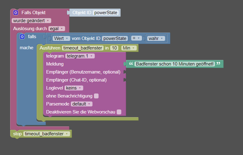

          paul53 @CranixX last edited by paul53
          @cranixx sagte: Blockly ein Skript erstellt
          Immer nur einen Trigger auf den gleichen Datenpunkt verwenden (Ressourcen)!
          Wenn das Fenster geschlossen wird, muss der Timeout gestoppt werden, da sonst die Nachricht immer nach 10 Minuten kommt.
          Prinzip:
          Von Alexa habe ich keine Ahnung.

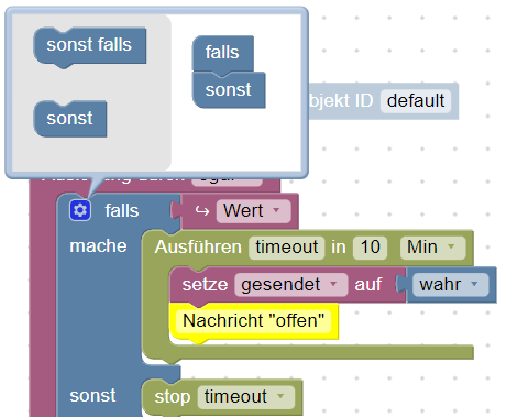

                  @haus-automatisierung Danke für den Link zum Video, werde ich mir morgen anschauen!
                  Falls/Sonst habe ich leider nicht zur Auswahl - ist das ein weiteres Plugin? Ich hätte nur "prüfe-falls wahr-falls falsch"
                                @cranixx sagte: Meinst du so?:
                                Nein, so:
