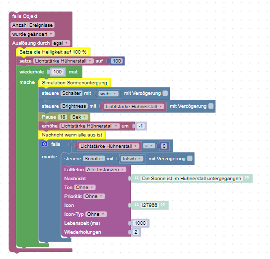

      abend
      ich habe ein Blockly das die Shelly Lampe langsam abdimmt quasi Sonnenuntergang in Zeitraffer
      jetzt hätte ich gerne das das erst z.b ab 17.00 starten soll und in der restlichen Zeit nur das Licht normal ein und ausgeschalten werden kann
      gesteuert wird das ganze mit einem Shelly Button
      danke

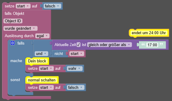

                Mein Vorschlag:
                Kaiser Franz Josef 2 Replies Last reply Reply Quote 0

                          Das ist eine interne (kein Datenpunkt) Variable.
                          Da Javascript zustandsorientiert funktioniert, ist es nicht erforderlich irgendetwas zu tun, wenn der Zustand nicht passt.
                          Kaiser Franz Josef 1 Reply Last reply Reply Quote 0
                          • Kaiser Franz Josef
                            Kaiser Franz Josef @Meister Mopper last edited by
                            @meister-mopper
                            also muss ich eine Variable mit Start anlegen
                            aber was macht und - nicht - start ?
                            • Meister Mopper
                              Meister Mopper @Kaiser Franz Josef last edited by
                              @kaiser-franz-josef
                              Richtig, eine Variable muss angelegt werden.
                              Wenn nur der Zustand ohne Erläuterung angegeben wird, setzt die Logik automatisch wahr (true).
                              Schreibt man ein nicht (!) davor, wird falsch (false) angenommen.
                              Kaiser Franz Josef 1 Reply Last reply Reply Quote 1

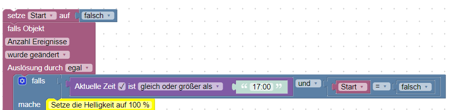

                                  sorry ich nochmals wie kommt im Blockly zu dem "und" ? oder passt das auch so
                                  J Meister Mopper 2 Replies Last reply Reply Quote 0
                                    jensven @Kaiser Franz Josef last edited by jensven
                                    @kaiser-franz-josef
                                    falls du damit meinst dass der und block untereinander sein soll:
                                    rechtsklick auf diesen Block "Externe eingänge" auswählen
                                    spielt an für sich keine rolle ob es nebeneinander liegt oder untereinander, nur ist es untereinander übersichtlicher
