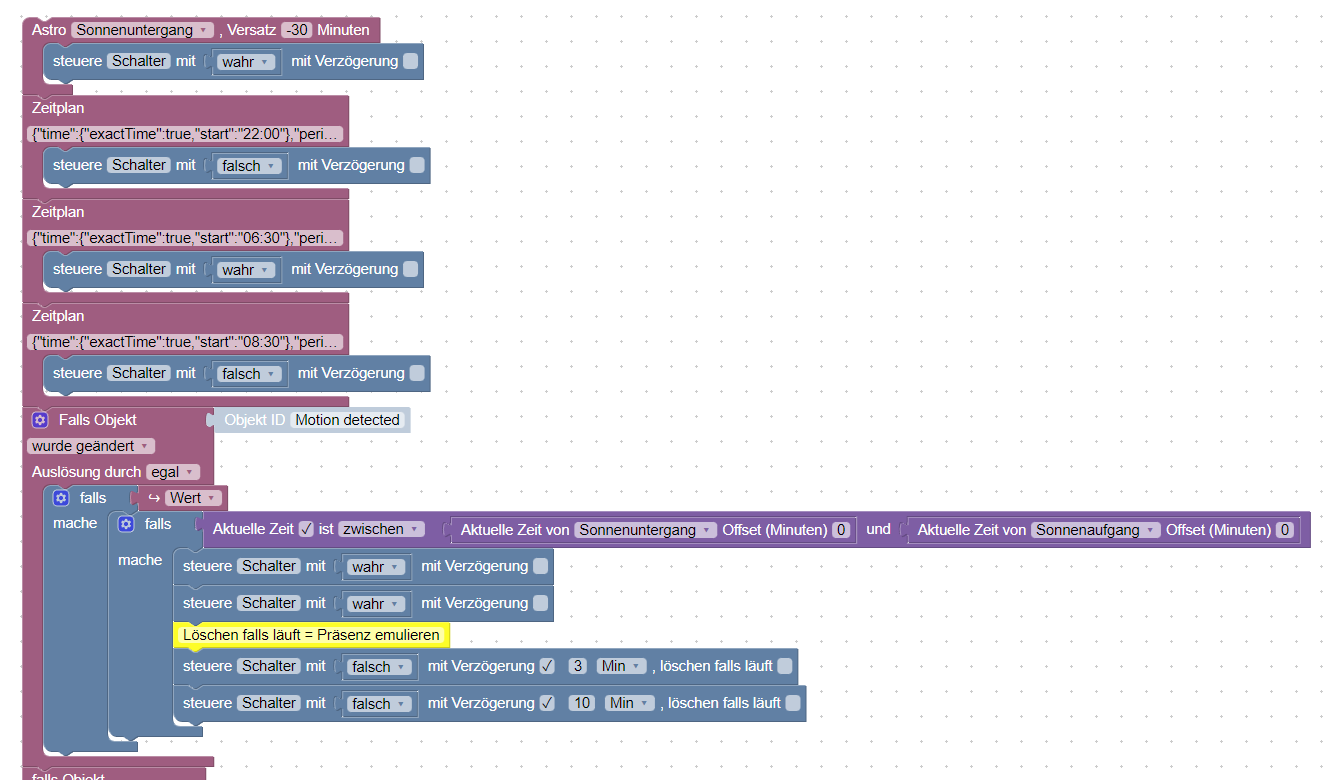

      Moin,
      ich stecke irgendwie in der Sackgasse und hoffe ihr könnt mir raushelfen.
      Es geht um eine beleuchtung in der Nach und kombinierte Bewegungsmeldung. Ich habe 2 getrennte Beleuchtungen. Shelly.Relay0 ist das Vordach und Shelly.Relay1 die Dachbeleuchtung. Bewegungsmeldung mache ich via Doorbird Trigger.
      Dachbeleuchtung:
      Start: 30 Minuten vor Sonnenuntergang
      Ende: um 22 Uhr oder in der Zeit 01.06. - 30.08. um 22 Uhr
      Start: falls Sonnenaufgang +30 Minuten oder 6.30 Uhr (falls 6.30 Uhr kleiner ist)
      Ende: 8.30 oder bei Sonnenaufgang + 30 Minuten
      Bei Auslösung des Bewegungsalarms:
      Auslösen des Relay0 (Vordach) für 3 Minuten, wenn die Bewegung erneut ausgelöst wird, dann erneuter Start der 3 Minuten
      Auslösen des Relay1 (Dachbeleuchtung) für 10 Minten, wenn das Licht nicht bereits leuchtet, siehe oben, wenn die Bewegung erneut ausgelöst wird, dann erneuter Start der 10 Minuten
      Irgendwie verknotet bein Kopf gerade beim ersten Teil... Ideen, Vorschläge?

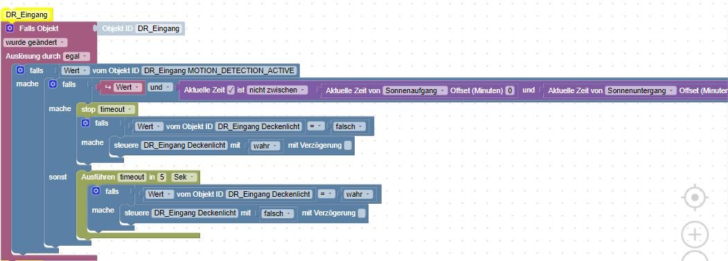

        Ich kann dir nur wenig helfen bei deinem Skript, aber wenn dich das interessiert, könntest du meine Lösung für solche Fälle nutzen.
        Ich nutze ein Timerskript und dazu ein Skript für die Bewegungsmelder.
        Hier ist das Timerskript:
        https://github.com/Pittini/iobroker-Timer
        Und hier mein Skript für Bewegungsmelder.
        Edit:
        In meinem Blocky habe ich noch eingestellt, das der Bewegungsmelder "scharf" geschaltet sein muss. Diesen kann ich über meine Visualisierung scharf schalten.
        oberfragger 1 Reply Last reply Reply Quote 1

          @dominik-f Ich denke der obere Teil ist schon mal sehr hilfreich... Falls Wert nciht zwischen Sonnenaufgan und Untergang...
          Mal gucken wie ich das lösen. ich überlege auch ob ich die Start/Endzeit nicht einfach via eigen Datnpunkten mache die ich dann morgens überprüfe oder so.
          Mal gucken.

            Den Timeout brauchst du, damit wenn eine erneute Bewegung ausgelöst wird, die Zeit erneut startet.
            oberfragger 1 Reply Last reply Reply Quote 0
            • oberfragger
              oberfragger @Dominik F. last edited by
              @dominik-f Schaltest du das Licht nur für 5 Sekunden ein?
              Letzte Bedingung kannste übrigens entschlanken. Du überprüftst: Wenn "wahr" = "wahr". Das kannst du weglassen nur nur: "Falls Wert von DE_Eingang_Deckenlicht"
              Dominik F. 1 Reply Last reply Reply Quote 0
              • Dominik F.
                Dominik F. @oberfragger last edited by Dominik F.
                @oberfragger
                Solange der Bewegungsmelder Bewegung registriert, bleibt das Licht an. Wird innerhalb von 5 Sekunden keine weitere Bewegung registriert, geht das Licht aus.
                Ich hab die Zeit so kurz gewählt um nicht unnötig das Licht vor der Haustür anzulassen.
                Edit: zur besseren Erklärung....Mein Bewegungsmelder hält den Datenpunkt für Bewegung für mindestens 15 Sekunden auf true, bei jeder Bewegungserkennung starten diese 15 Sekunden aufs neue. Das Licht bleibt also mindestens 20 Sekunden lang an
                Da hast du recht, dass ich das entschlanken könnte. Ich befinde mich allerdings noch recht am Anfang von Blockly und habe das bewusst gelassen um, wenn ich mal längere Zeit nichts mit Blockly mache, noch weiß was da passiert 😄
