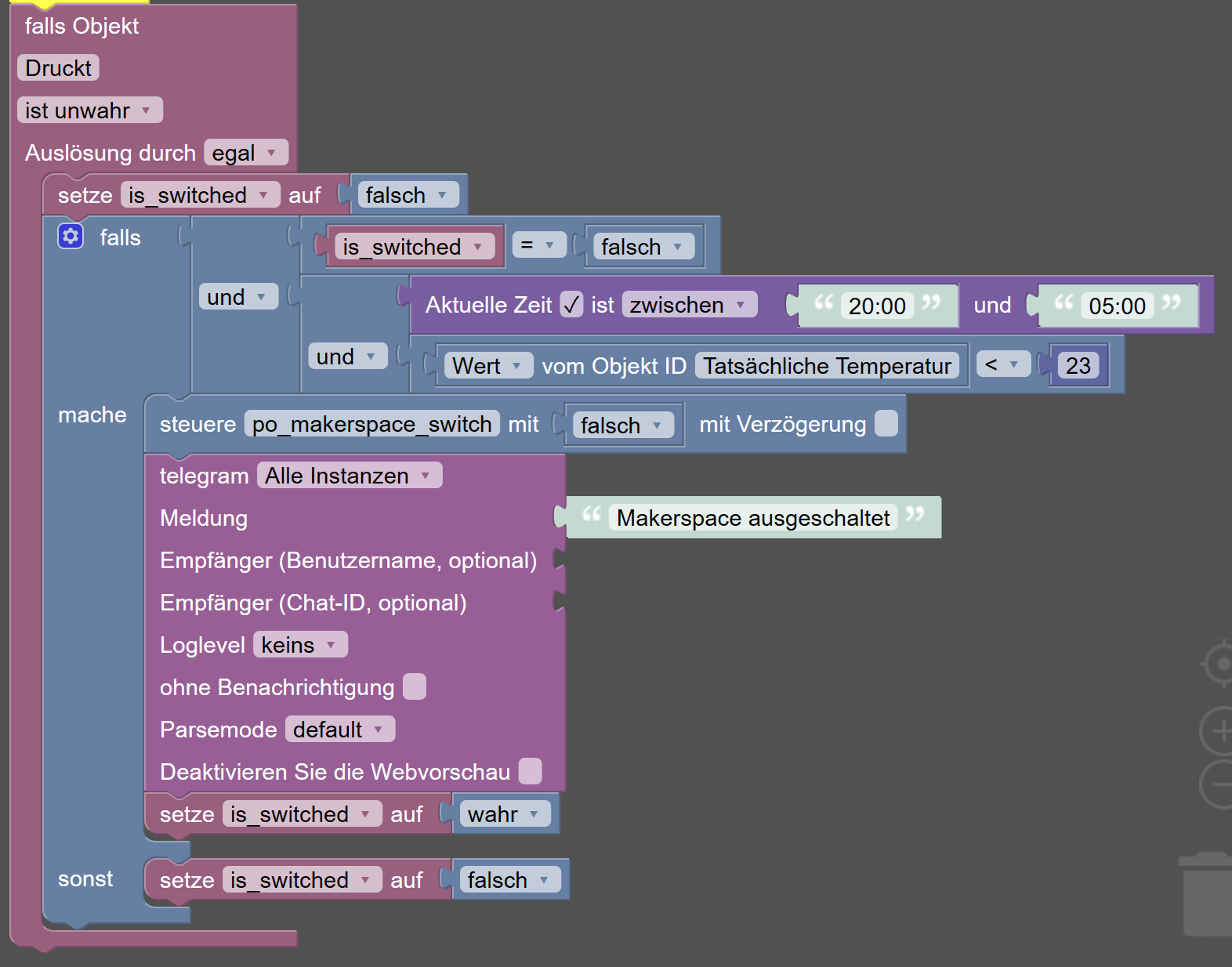

      das Ergebnis des folgenden Blockly soll sein:
      Wenn innerhalb das Objekt "druckt" auf falsch steht soll innerhalb eines bestimmten Zeitraumes bei gleichzeitiger Überprüfung der Temperatur eine Steckdose geschaltet werden. Darüber soll 1x per Telegram informiert werden.
      Gelöst habe ich das so:
      Ist: die Aktion wird fortlaufend ausgeführt
      Wo ist mein Fehler?
      Homoran DJMarc75 N 3 Replies Last reply Reply Quote 0
        Homoran Global Moderator Administrators @devdracon last edited by
        @devdracon sagte in Aktion innerhalb eines Zeitraumes nur 1x ausführen:
        Wo ist mein Fehler?
        wird der Datenpunkt druckt dauernd aktualisiert?
        dann wird deine Variable is switched immer als erstes auf false gesetzt

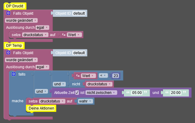

                        • DJMarc75
                          DJMarc75 @Codierknecht last edited by
                          @codierknecht sagte in Aktion innerhalb eines Zeitraumes nur 1x ausführen:
                          Du bräuchtest also einen zweiten Trigger, der die (sinkende) Temperatur überwacht und die Steckdose ausschaltet wenn die Temp. unter 23°C sinkt und der Druck beendet ist.
                          So würde ich das auch machen:

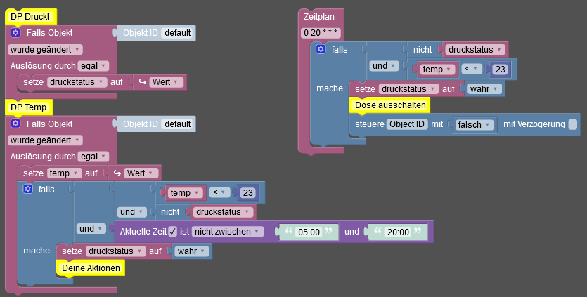

                                    @devdracon um die Worte von @Codierknecht zu bebildern:
                                    Der Zeitplan prüft um 20 Uhr ob noch gedruckt wird und wie es mit der Temp aussieht.
                                    Wird nicht gedruckt und ist die Temp schon unter 23 Grad dann Dose aus.
                                    devdracon 1 Reply Last reply Reply Quote 1

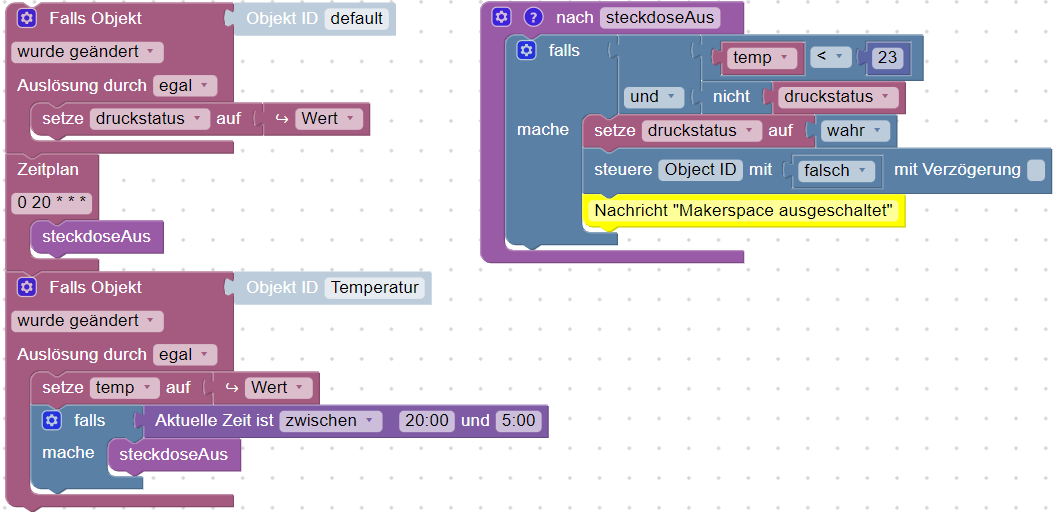

                                          paul53 @devdracon last edited by paul53
                                          @devdracon sagte: Das Beispiel von @DJMarc75 liefert das gewünschte Ergebnis
                                          Packt man den gemeinsamen Teil in eine Funktion, wird es noch übersichtlicher.
                                          devdracon 1 Reply Last reply Reply Quote 2
