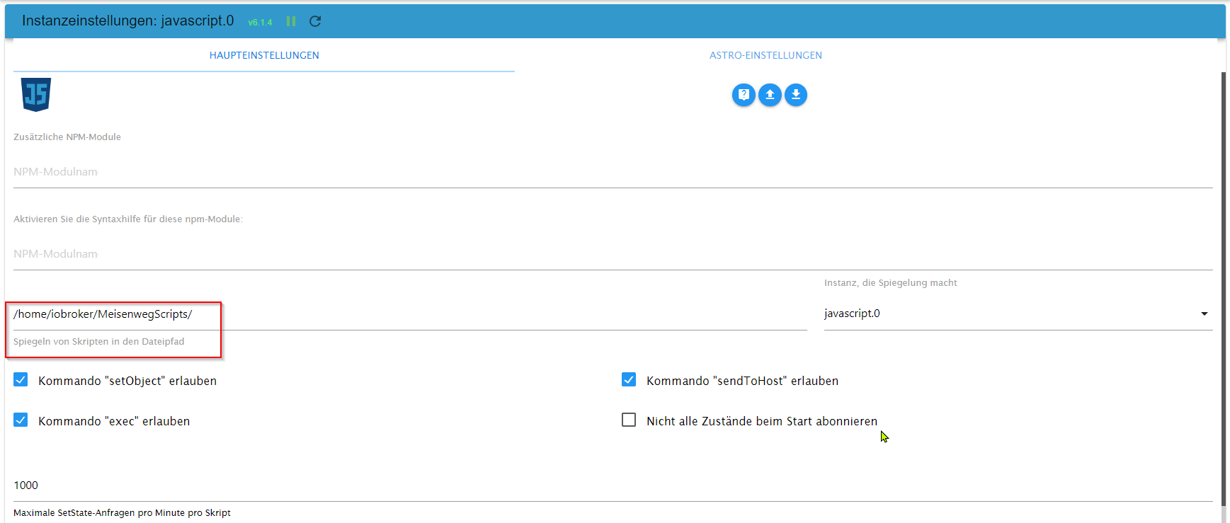

              Genau so mache ich das - im JavaScript-Adapter das Spiegeln einschalten:
              Und das Git-Repository habe ich dann in dem Verzeichnis eingerichtet:

              Von dort mache ich dann git add ., git commit -m "Kommentar" und git push
              Das zurückdrehen eines Blocklys ist so auch möglich, also wenn man die Datei ändert. Die Änderung erscheint unmittelbar im Skript-Editor (sofern es gespeichert war)

                @bananajoe oh das ist perfekt und beantwortet meine Frage!
