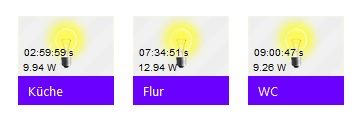

      Bei meiner Beleuchtung werden alle Lampen bei nicht vorhandener Bewegung im Raum nach einer festgelegten Zeit automatisch ausgeschaltet. In meiner VIS möchte ich die verbleibede Zeit bis zum automatischen Ausschalten am liebsten sekundengenau angezeigt bekommen.
      Bisher habe ich das in einem Skript gemacht das jede Sekunde die Restlaufzeit für eingeschaltete Lampen berechnet, diese in einen String "Stunden:Minuten:Sekunde" umwandelt und in einen Datepunkt der Lampe schreibt der dann in der Vis angezeigt wird.
      Seit Javascript 6.1.0 ist ja als Vorgabe eingestellt, dass ein Skript, dass mehr als 1000 Datenpunkte pro Minute schreibt, automatisch gestoppt wird. Bei mehr als 16 engeschalteten Lampen wird dieser Wert erreicht. Jetzt kann ich natürlich diesen Wert einfach hochsetzen, aber ich würde lieber eine elegante Lösung für eine sekundengenaue Restlaufanzeige umsetzen.
      Eine Idee wäre z.B. das ganze über Bindings in VIS zu machen. (Abfrage ob Lampe an, wenn ja, aktuelle Zeit minus Timestamp .lc der Lampe minus maximale Brenndauer), ob das unbedingt resourcenschonender ist weiß ich nicht.
      Hat jemand eine andere Idee?

          Die Lampen werden separat geschaltet. Die im Flur geht. z.B. nach 5 Minuten aus, im Wohnzimmer erst nach 3 Stunden (damit man auch in Ruhe ein Buch lesen kann ohne im Dunkeln zu sitzen).

                Weil die Logik für alle Lampen gleich ist und die Zeit beliebig eingestellt werden kann.
                Und selbst wenn ich die Restlaufzeit nur die letzte Minute sekundengenau anzeigen lassen würde könnte es sein, dass mehr als 16 Lampen in dieser Minute unter 60 Sekuden sind und das Skript dann wegen >1000 Schreibvorgängen beendet werden würde.

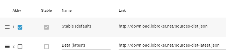

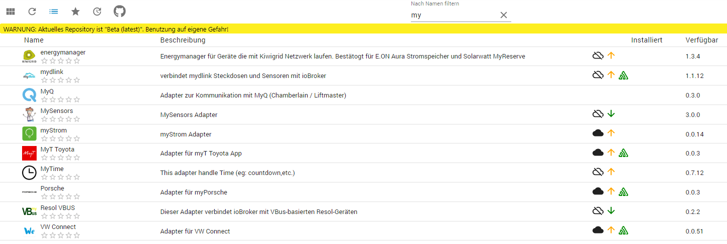

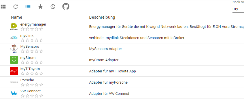

                                    • metaxa
                                      metaxa @OliverIO last edited by
                                      @oliverio sagte in Restlaufzeitanzeige - Umsetzungsidee gesucht:
                                      Nein du solltest ihn von Stable Installieren
                                      Servus! Ich bin auf Stable
                                      dein Adapter wird mir aber leider nicht angeboten?
                                      Im Repro Latest wird mir die v 0.7.12 angeboten
                                      Soll ich besser warten bis
                                      Aktuell bin ich in Vorbereitung einer neuen Version die mit der aktuellen Admin besser arbeitet.
                                      Danke für deine Arbeit!
                                      LG, mxa
                                      • OliverIO
                                        OliverIO @metaxa last edited by
                                        @metaxa
                                        hm,
                                        der adapter muss automatisch deinstalliert worden sein.
                                        selbst auf meiner entwicklungsmaschine ist er nicht mehr
                                        leider fin ich auf github da kein commit in den repositories
                                        wo das entfernt worden ist
                                        metaxa 1 Reply Last reply Reply Quote 1
