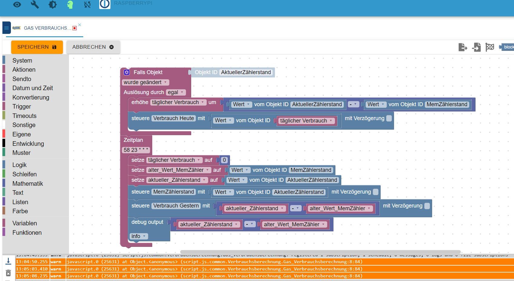

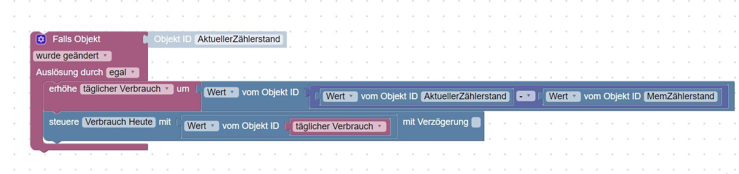

      Also ich hab einen Wert "Aktueller Zählerstand". Wenn sich der Wert ändert, soll sich die Variable "täglicher Verbrauch" um die Differenz zum alten Zählerstand ( MemZählerstand) erhöhen und der Wert soll dann in den Datenpunkt "Verbrauch heute" geschrieben werden.
      Krieg aber so nur Fehlermeldungen

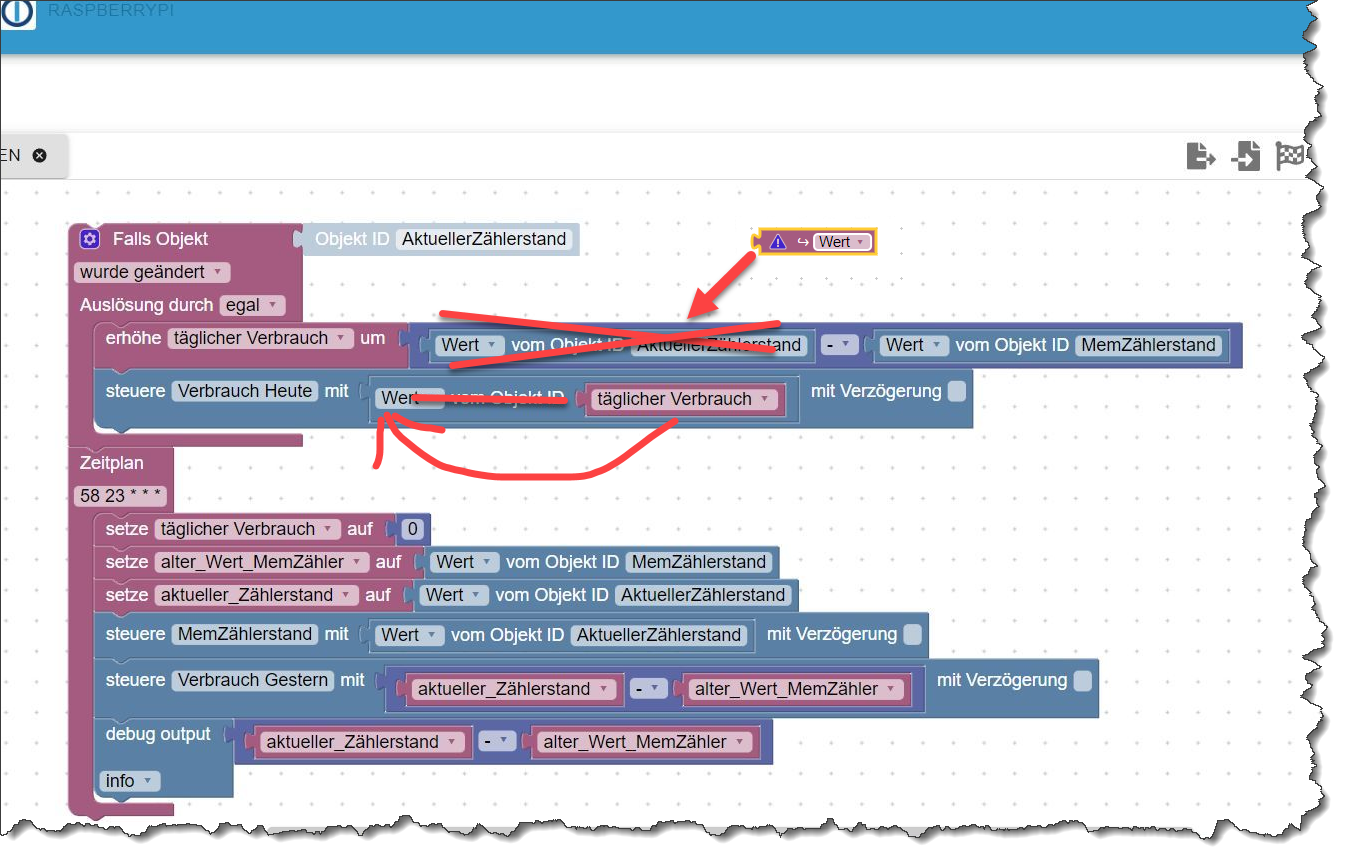

        Asgothian Developer @Fritzk last edited by
        @fritzk Nimm mal den rot markierten Baustein weg, dann sollte es zumindest realistisch gehen. Wobei sich mir die Frage stellt wo / wann der Datenpunkt "MemZählerstand" erhöht wird. Die Logik erschliesst sich mir nicht.

          Fritzk @Asgothian last edited by
          @asgothian Das ganze schaut so aus
          kommt trotzdem noch eine Fehlermeldung
          Codierknecht N Asgothian paul53 4 Replies Last reply Reply Quote 0
          • Codierknecht
            Codierknecht Developer Most Active @Fritzk last edited by Codierknecht
            @fritzk
            Du läufst in die "Asynchron-Falle".
            Wenn der Trigger feuert, ist der Wert noch nicht wirklich geschrieben.
            Ersetze den markierten Block durch den Wert des feuernden Trigger. Den Block finderst Du in "Trigger" - dort heißt er zunächst noch "Objekt ID".
            [EDIT]
            Und eine Variable wird nicht mit "Wert von" gelesen. Den Block kannst Du löschen und stattdessen die Variable allein verwenden.

              Nordischerjung @Fritzk last edited by
              @fritzk nicht erhöhe täglichen Verbrauch, nimm mal setze

                  Fritzk @Codierknecht last edited by
                  @codierknecht Das war mein Fehler.
                  Danke dir. jetzt hauts hin
                    @asgothian Der Zähler zählt den Verbrauch. Aktueller Zählerstand ist mein Gaszählerstand. Der MemZählerstand wird um 23:58 gestetzt und nach dem berechne ich täglich fortlaufend den aktuellen verbrauch.
                    Am ende des tages 23:58 Uhr wird die differenz von MemZählerstand und Aktuellem Zählerstand in den Datenpunkt Verbrauch gestern geschrieben.

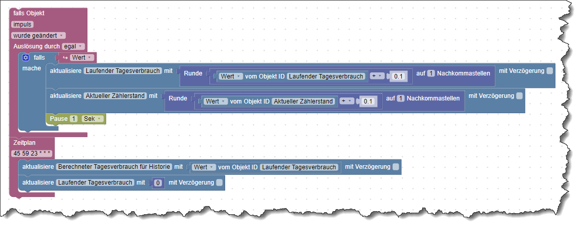

                    • Codierknecht
                      @fritzk
                      Ich mache das mit 3 DP - sowohl für Gas als auch (angepasst) für Strom:
                      • "Laufender Tagesverbrauch" - wird über Tag bei jedem Impuls hochgezählt
                      • "Aktueller Zählerstand" - wird kontinuierlich hochgezählt
                      • "Berechneter Tagesverbrauch" wird in der Nacht geschrieben und per SQL historisiert
                      • Asgothian
                        Asgothian Developer @Codierknecht last edited by Asgothian
                        @codierknecht sagte in Blockly täglichen Verbrauch hochzählen:
                        @fritzk
                        Frage: Wozu ist das Pause 1 Sek in deinem Blockly ?
                        Das hat keinen Effekt, da dahinter keine weiteren Anweisungen folgen. Selbst wenn du da ein Pause 20 Stunden rein schreiben würdest würden die Zählerstände munter aktualisieret werden. Das Skript würde Halt noch Ressourcen benötigen.
                        A.
                        Nachtrag1: Du hast einen Impulstrigger, @Fritzk hat einen Zählenden Trigger, deswegen ist das nicht zu 100% vergleichbar.
                        Nachtrag2: Den Zeitplan kann man sich sparen indem du (mit dem gleichen Baustein wie Dein "Wert") das Rücksetzen und Umsetzen im Trigger hinter einem Wenn (Wochentag(Vorheriger Zeitstempel)) != (Wochentag(Aktueller Zeitstempel)) Konstrukt versenkst. Das wird automatisch beim 1. Trigger des neuen Tages angestossen.
                        Nachtrag3: Die Abfrage auf "Falls Wert" kann weg wenn du auf "Ist grösser als vorher" Triggerst, denn: Wahr > Falsch 🙂

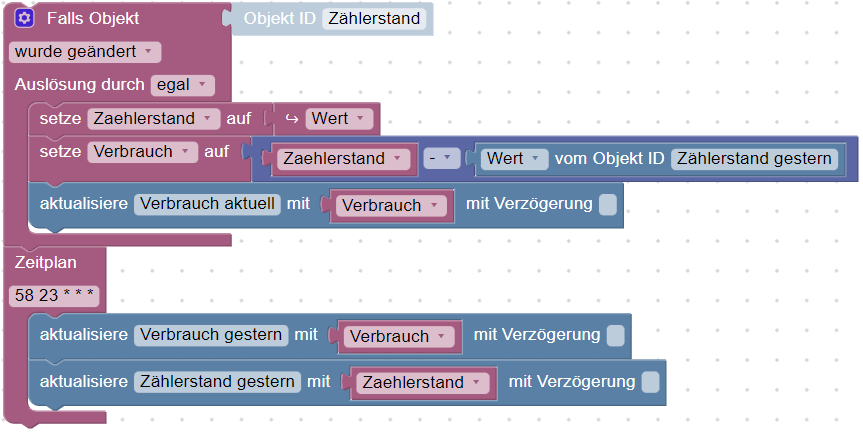

                          paul53 @Fritzk last edited by paul53
                          @fritzk sagte: Das ganze schaut so aus
                          Du hast alle Variablen - nur an der falschen Stelle gesetzt. Falsch ist auch "erhöhe Verbrauch". Vorschlag:
                          • Codierknecht
                            Codierknecht Developer Most Active @Asgothian last edited by
                            @asgothian sagte in Blockly täglichen Verbrauch hochzählen:
                            Das hat keinen Effekt, da dahinter keine weiteren Anweisungen folgen. Selbst wenn du da ein Pause 20 Stunden rein schreiben würdest würden die Zählerstände munter aktualisiert werden. Das Skript würde Halt noch Ressourcen benötigen.
                            Sollte zum Entprellen dienen.
                            In meiner Originalversion folgt darauf noch ein Debug - das habe ich hier der Einfachheit halber weggelassen.
                            Gibt's 'ne bessere Variante zum Entprellen?
                            Dann wäre der Verbrauch aber am falschen Tag protokolliert
                            OK - guter Punkt. Werde ich ändern.
                            • Asgothian
                              Wenn du entprellen willst dann brauchst du entweder einen Timeout und eine Variable oder eine geeignete Zeitabfrage (die ich inzwischen bevorzuge): Ich setze eine interne Variable "timestamp" am Anfang auf 0.
                              Dann folgt: falls Timestamp < aktueller Zeitstempel - x mache (Aktion nach trigger, setze Timestamp auf aktueller Zeitstempel)
                              x ist die Entprellzeit in ms.
                              Das Protokollieren am falschen Tag ist in der Theorie richtig - in der Praxis stellt sich die Frage wie du mit den DP weiter arbeitest. Solange du nur "Verbrauch heute" und "Verbrauch Gestern" in einer Visualisierung darstellst wird es eher nicht auffallen wenn innerhalb der ersten x Sekunden des Tages der Wert noch nicht stimmt.
                              A.
                              Codierknecht 1 Reply Last reply Reply Quote 1
                              • Codierknecht
                                Das habe ich mir beim Betrachten des Codes schon so gedacht.
                                Hier laufe ich sonst wohl in ein Asynchron-Problem, falls es wirklich zum Prellen kommt.
                                Werde ich mal umbauen.
                                Ich protokolliere den Verbrauch für die einzelnen Tage.
                                Wenn ich den Wert erst beim ersten Impuls eines Tages wegschreibe, landet er durch seinen Timestamp auf dem falschen Tag. Ist nicht kriegsentscheidend, aber verfälscht das Bild. Könnte man natürlich im SQL wieder zurechtbiegen.
                                  Fritzk @paul53 last edited by
                                  @paul53 nur nochmal ne frage zum Verständniss. Der Verbrauch aktuell sollte ja dann auch um 23:58 Uhr auf null zurückgestellt werden ? Das ist ja dann mein Tagesverbrauch vom aktuellen Tag
                                    @fritzk sagte: Der Verbrauch aktuell sollte ja dann auch um 23:58 Uhr auf null zurückgestellt werden ?
                                    Das kann man machen. Beim nächsten Zählimpuls fängt er ohnehin mit dem Wert einer Impulseinheit an.
