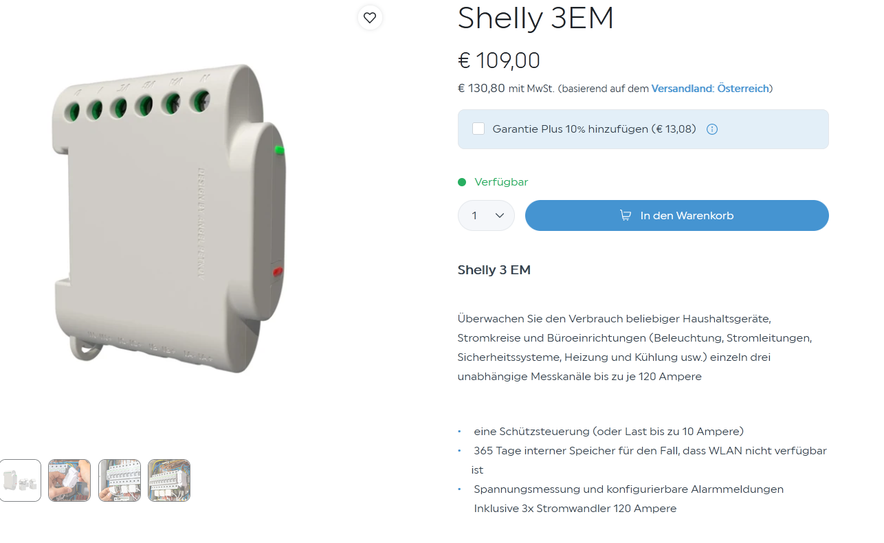

        @bertderkleine Shelly 3EM. Sehr klein (1 TE / 18mm), muss einmal mit allen 3 Phasen verbunden werden und misst ansonsten mit 3 Klemmen berührungslos.
        Verbindung per WLAN, Einbindung per Shelly-Adapter oder direkt per MQTT (oder bei COAP auch beides), auf Wunsch auch Shelly Cloud was per Shelly App den Zugriff von unterwegs ermöglicht,
        Also bei mir stimmt was der Shelly zählt mit dem was mein Stromzähler zählt sehr gut überein.
        Das Beste: Der Shelly hat zum Verbrauchszähler auch einen Einspeisezähler (falls du mal eine Solaranlage bekommst) und erkennt die Stromrichtung.
        Alle 5 Sekunden aktualisiert sich die aktuelle Leistung so das du neben dem Verbrauch auch Live sehen kannst wie der Verbrauch gerade ist.

          Danke. 150 USD sind natürlich fett.
          Ich werde mal drüber nachdenken.
          DJMarc75 da_Woody 2 Replies Last reply Reply Quote 0

                Muss echt schwierig sein eine Suchmaschine mit dem Begriff "Shelly 3EM" zu füttern. Allein das wirft schon zig Angebote unter 120 EUR raus.

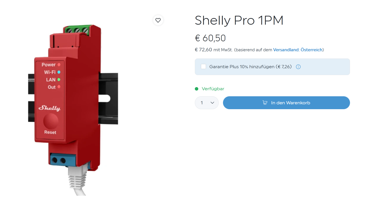

                                    direkt bei shelly: https://www.shelly.cloud/de-at
                                    Samson71 1 Reply Last reply Reply Quote 1

                                      Ob ein Shelly Pro (durch den der Strom selbst für eine Messung ja "fließen" muss) für die Messung ganzer Stromkreise (da könnten dann ja diverse Steckdosen/Geräte dranhängen) geeignet ist, wage ich anzuzweifeln.
                                      • da_Woody
                                        da_Woody @Samson71 last edited by
                                        @samson71 dazu ist das ding ja da, daß ein stromkreis gemessen wird. egal, wieviele Steckdosen/Geräte dran hängen. deine stromkreise werden eher nicht mit mehr als 16A abgesichert sein.
