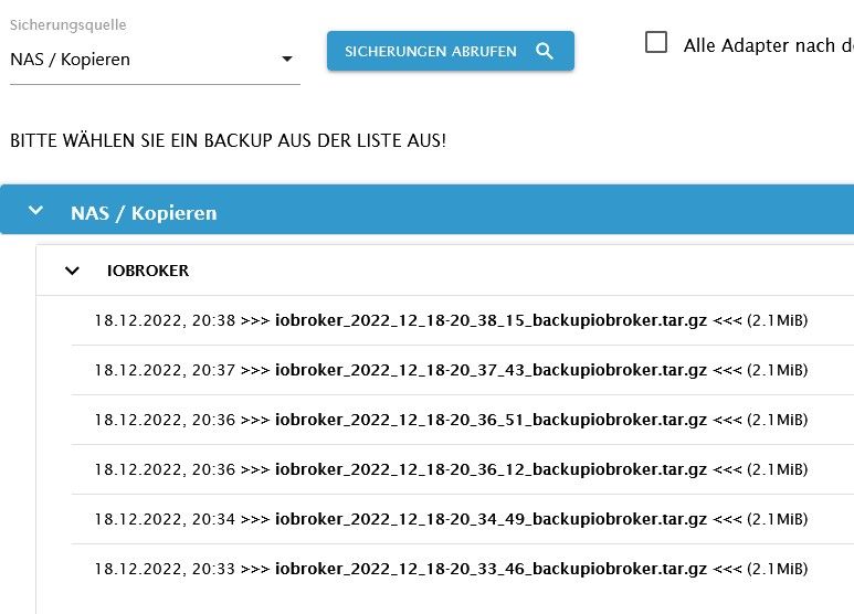

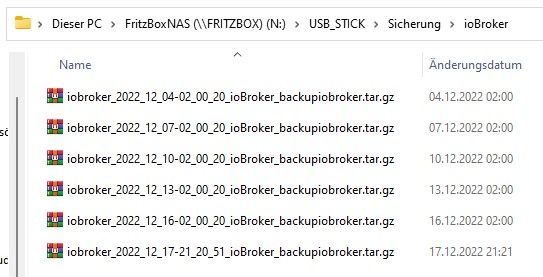

      Wähle ich den Speicherort aus an dem die Sicherungen gespeichert sind sehe ich in der Instanz zwar auch fünf Backups diese haben aber andere Timecodes wie die die auf der Festplatte liegen. Und andersrum. Die fünf Backups aus der Instanz finde ich nicht auf der Festplatte.
      Wie bekomme ich ein Backup von der Festplatte in ioBroker aufgespielt. Ich würde es sehr bedauern, wenn alles weg wäre, was ich bereits dran gearbeitet habe.

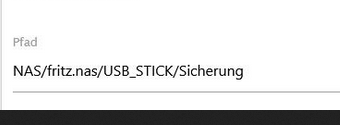

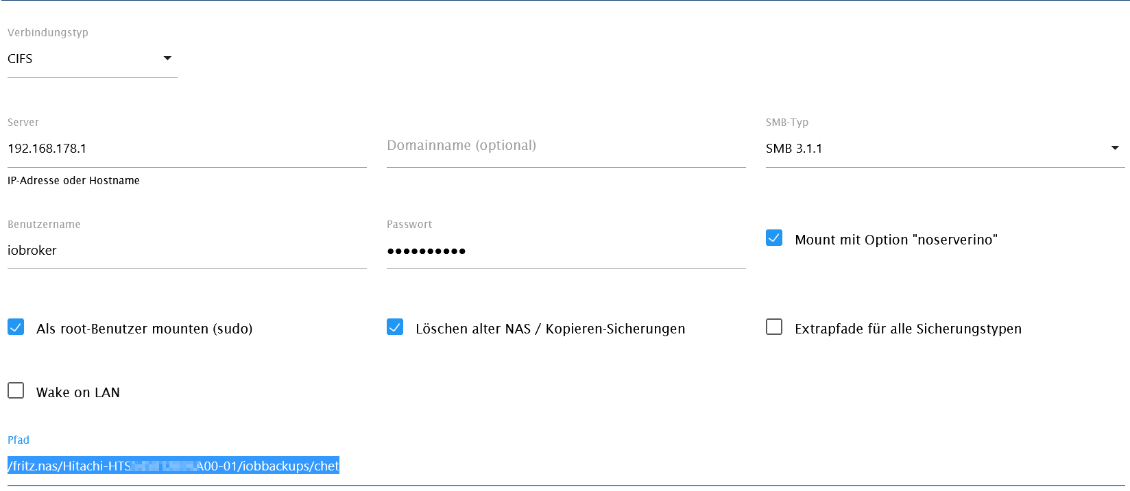

        @sknelson13 Richtigen Pfad bei NAS/kopieren eingestellt?
        Edit: bzw. stimmt der mit dem Screenshot überein?

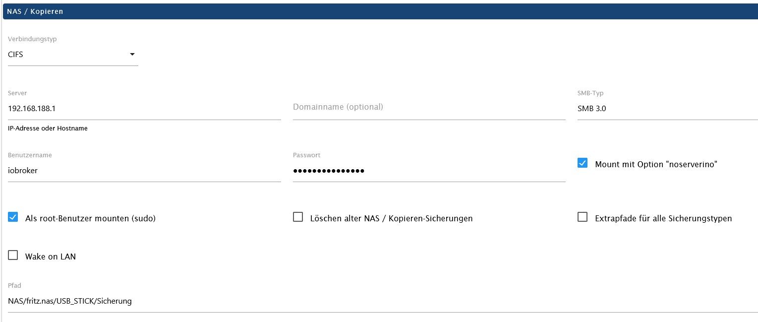

          Wie sehen die Einstellungen bezüglich des FritzNAS aus? Beliebter Fehler: Die Option 'noserverino' ist nicht gesetzt.
            sknelson13 @FredF last edited by
            @fredf Folgend die Bilder von den Einstellungen.
            Auf die Fehler in den Einstellungen bin ich schon durch die anderen Beiträge aufmerksam geworden und hab alles bei mir zig mal druchgesehen und denke das die passen sollten.

                @sknelson13 der Pfad ist falsch...
                muss heissen
                /fritz.nas/USB_STICK/Sicherung
                also ohne NAS
                  Thomas Braun Most Active @sknelson13 last edited by
                  @sknelson13
                  Stell den SMB Typ auch mal auf 3.1.1 ein.

                    @djmarc75 sagte in Wiederherstellung von Backup unplausibel:
                    muss heissen
                    also ohne NAS
                    Genau.

                      @fredf @thomas-braun Habe denSMB auf 3.1.1 angepasst. Keine Änderung.

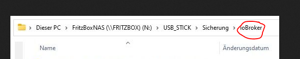

                      Bei dem Pfad habe ich das NAS gelöscht. Dann ging es garnicht. Anschließend habe ich es wieder eingetragen und es geht wieder. Habe es eingetragen das RasPi und Router in unterschiedlichen Arbeitsgruppen sind. Habe den RasPi noch nicht umgestellt.
                      Hab dann am Pfad auch noch den letzten Ordner ioBroker hinzugefügt. Er zeigt trotzdem die sechs Sicherungen vom 18.12. an die aber garnicht auf dem Speicherplatz vorhanden sind.
                      Kann man die Sicherung nicht noch irgendwie anders auf den ioBroker aufspielen? Ich werde es wohl mal über die Drpbox oder Google Drive versuchen. Vielleicht bekomme ich das ja hin. Bestimmt kann man sie auch auf den RasPi laden aber da weiß ich nicht wie das geht.

                        Hier it auch der Pfad anders:
                        /fritz.nas/Hitachi-HTS556012B9SA00-01/iobbackups/chet
                        Das muss eigentlich immer mit /fritz.nas anfangen, dann kommt das VOLUME des Speichermediums und dann die dortigen Pfade.

                        Backitup:

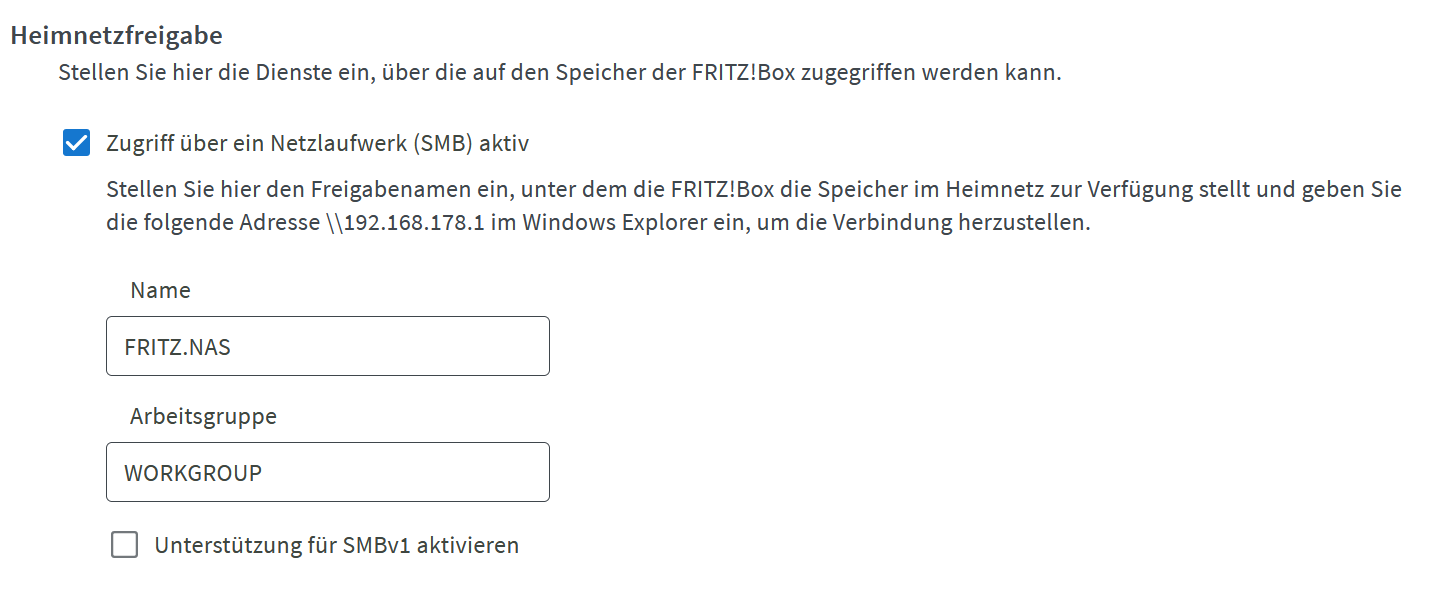

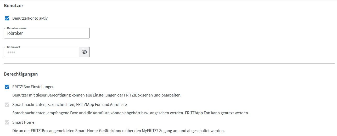

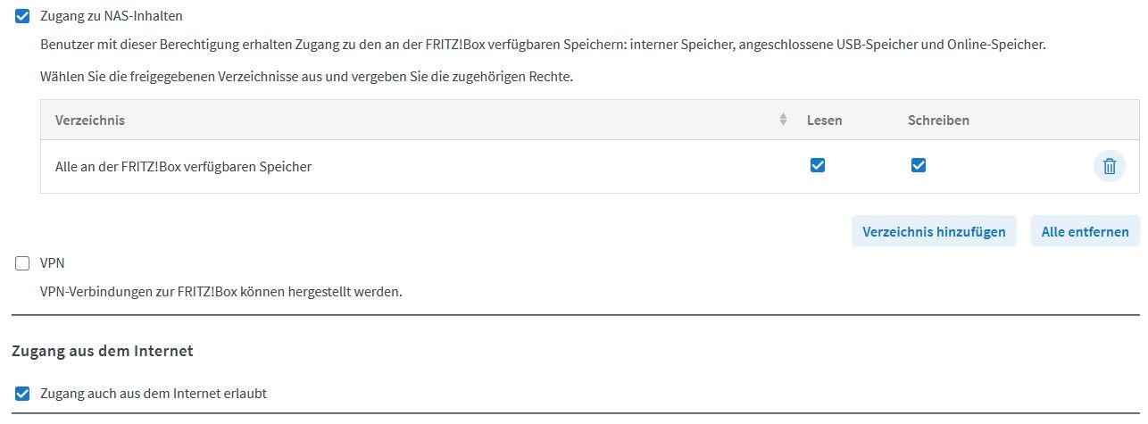

                        USB-Einstellung in der Fritzbox:
