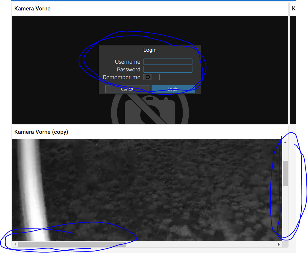

      Ich habe meine MotionEye Streams in meine Vis eingebaut und das klappt soweit auch ganz gut.
      Ich schalte mein Tablet an wenn draußen eine Bewegung erkannt wurde.
      Was allerdings nicht funktioniert ist, die Embed URL im Iframe ohne Authentifizierung zu öffnen.
      Ich werde jedesmal dazu aufgefordert die Credentials einzugeben
      Auch sowas bringt nichts: http://user:pw@IP:8765/picture/3/frame/
      Hat hier jemand noch eine Idee?
      Die Stream URL von MotionEye könnte ich nutzen, allerdings wird das Bild in meinem Iframe dann mit scrollbars angezeigt und passt sich nicht der Iframe Größe an.
      (Oben Embed Mode URL und unten Stream URL)
      Vielen Dank schonmal

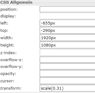

        @j-h sagte in Motioneye Embed Mode without Athentification:
        du musst das widget entsprechend größer machen
        damit es jedoch nicht die gesamte Seite ein nimmt, kannst du es mit scale verkleinern, entsprechend musst du die Positionen dann anpassen

          @crunchip Thanks
          Das funktioniert erstmal für mich, auch wenn es keine optimal Lösung ist, da ich mich ja so auf die größe eines Bildschirms beschrenke.
          Außerdem setze ich eigentlich Jarvis ein, wo man leider in der kostenfreien Version keine CSS Eigenschaften hinzufügen kann.
          Ich geh jetzt den Umweg über eine VIS mit den CSS Eigenschaften, die ich dann wiederum als IFrame in Jarvis einbaue 😕
