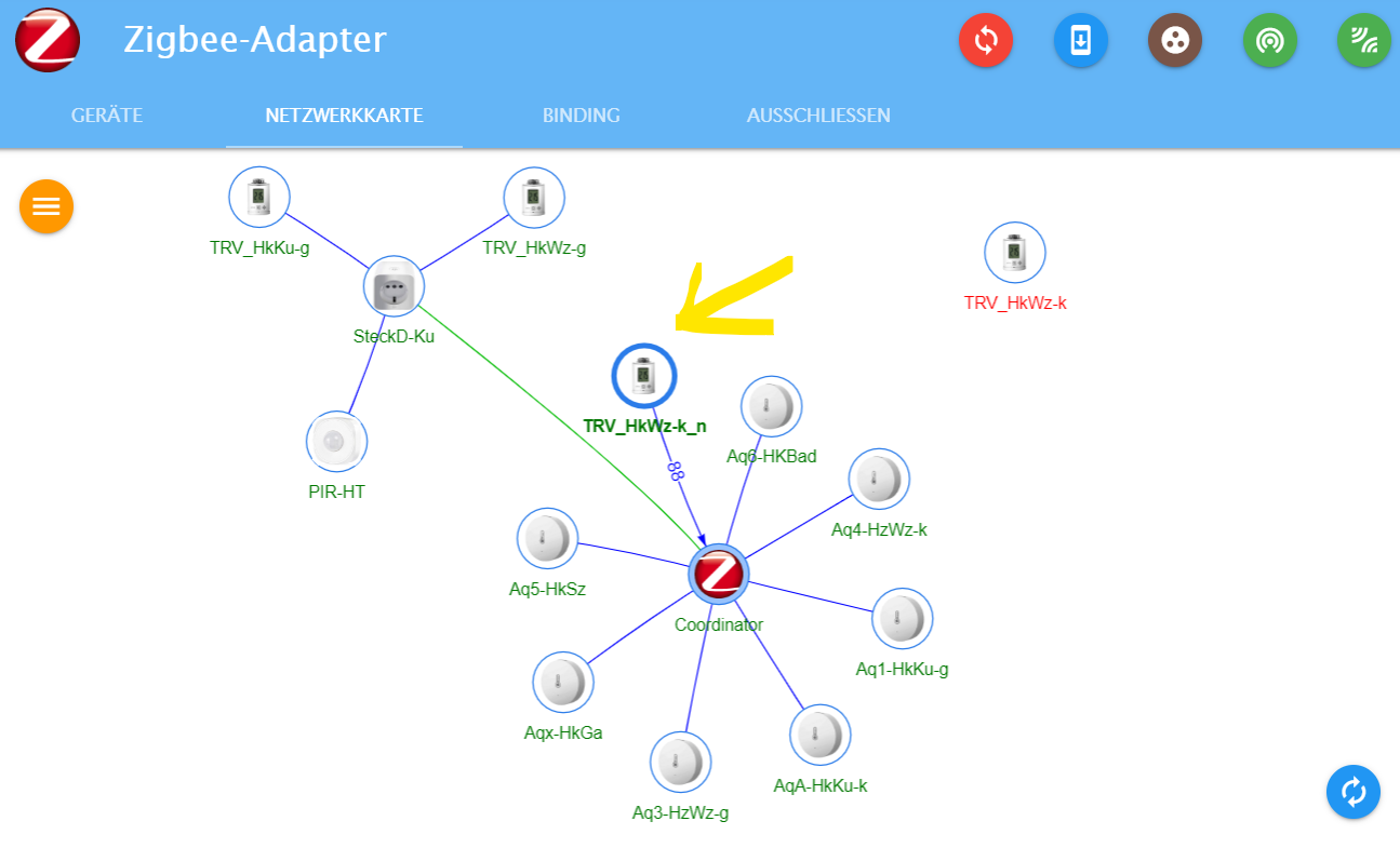

      Edit: Mein Zigbee Netzt ist noch recht klein.

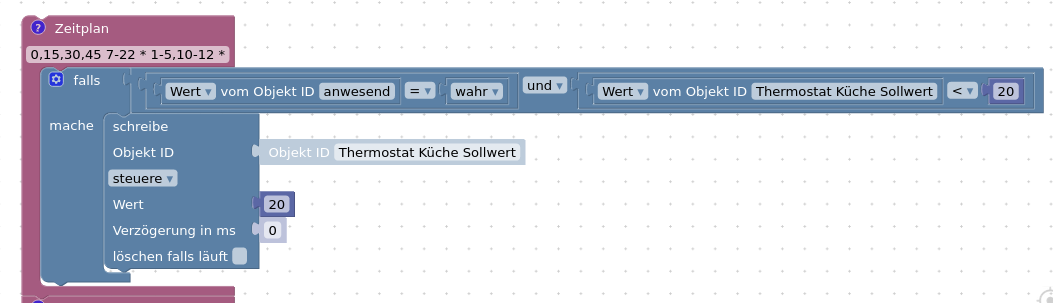

      • spicer
        spicer @Einstein67 last edited by spicer
        @einstein67
        Kann leider die Blockly Scripts nicht so einfach posten hier. Habe auch für jeden Raum ein eigenes erstellt.
        Macht aber mächtig Spass ^^
        Allerdings hat das RPI seit dem RaspBee2 Aufsatz Stabilitätsprobleme.

        Was für ein Gateway hast da, dass das so schön angezeigt wird?
        • E
          Einstein67 @spicer last edited by
          @spicer said in Alles über Eurotronic Comet ZigBee Thermostaten:
          Das ist der ganz normale Zigbee-Adapter von IOBroker, mit einem Sonoff ZigBee 3.0 Dongle.
          Zusätzliches Gateway ist da nicht notwendig.

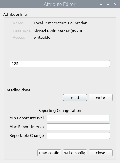

            Weisst Du, in welche Richtung der Offset sein muss?
            Kommt ja immer drauf an, von welchem Standpunkt man ausgeht.
            Ist der vom "Ist-Wert" oder "Soll-Wert" aus gesehn?

                Der Offset beeinflusst doch nur den gemessenen Temp-Wert. Also wenn 23° vom TRV gemessen werden, macht ein Offset -1° daraus 22°, Sind 23° Soll-Temp eingestellt sollte danach das Ventil öffnen und wieder auf 23° gemessene-Temp aufheizen.
                Ich hab mich damit aber noch nie befasst, da ich einen externen Temp-Sensor zum regeln verwende.

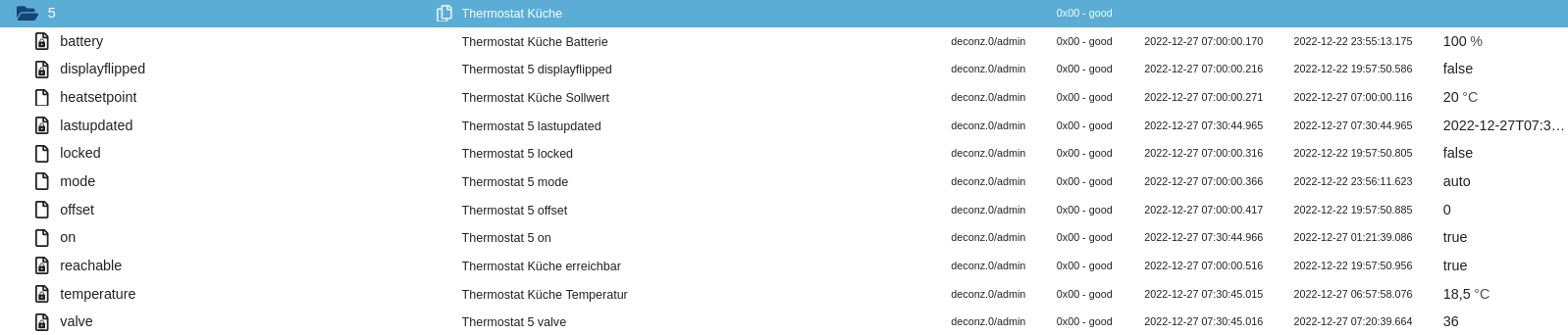

                • spicer
                  @einstein67
                  Hallo
                  Habe nun mal bei einem Thermostat den Offset auf -1 gesetzt.
                  Nach 10min ist aber (noch) nichts passiert.
                  Der Ist-Wert ist immer noch gleich hoch....
                  • E
                    @spicer Stimmt, gerade mal getestet. Das bewirkt bei diesen TRV nur eine Änderung von "Heating demand". Beim Spirit war das noch anders.
                    Aber es funktioniert ja trotzdem. Die Raumtemperatur ändert sich, die vom Ventil gemessene Temp. bleit leider gleich (falsch).
                    Wie schon geschrieben laufen alle meine Eurotronics im manuellen Modus und ohne Temp-Offset.
                    spicer 1 Reply Last reply Reply Quote 1
                    • spicer
                      @einstein67
                      Hallo Einstein 😉
                      Wenn ich den Offset zBsp auf +6 oder -6 setze, bewegt sich das Ventil nicht. Zumindest höre ich nichts vom Motor.
                      Und kannst mir mal sagen, was Du alles eingestellt hast, um die Thermostate extern zu steuern?
                      Und wie sagst dem Comet dann, dass er auf- bzw zudrehn soll?
                      Ich nehme an, das der mode dann nicht mehr auf auto stehen darf.....
                      Bin nun etwas weiter gekommen mit dem Offset.
                      In deCONZ darf dieser Wert +/-125 sein (also in 10tel Grad).
                      Im ioBroker Adapter ist der um Faktor 10 grösser (in 100stel Grad)!
                      Wenn er negativ ist, schliesst sich das Ventil. Dem entsprechend öffnet es sich bei positiven Werten.
                      Das verwirrt mich etwas. Denn wenn man dem gemessenen Wert ein paar Grad subtrahiert, sollte das Ventil doch eigentlich öffnen, damit geheizt wird 🙄
                      Habe nach längerem rumspielen ca die Hälfte der Thermostat-Attribute ausgegraut. Factory Reset des Thermostats, Reboot des RasBee2 und löschen/neuverbinden in Phoscon bringt nichts.
                      Was kann ich da machen?

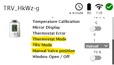

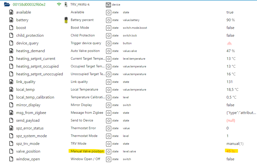

                      • E
                        Einstein67 @spicer last edited by Einstein67
                        Genau so ist es. Auf manuelle stellen und "valve_position" in Abhängigkeit der Raumtemperatur beschreiben.
                        Der Zigbee-Adapter rechnet den eingegeben Korrekturwert x 10. Bei zu großen Werten (zB 12,9) gibts eine Fehlermeldung.
                        The value of "value" is out of range. It must be >= -128 and <= 127
                        ..... und ich hab leider überhaupt keine Ahnung von deConz/Phoscon.
