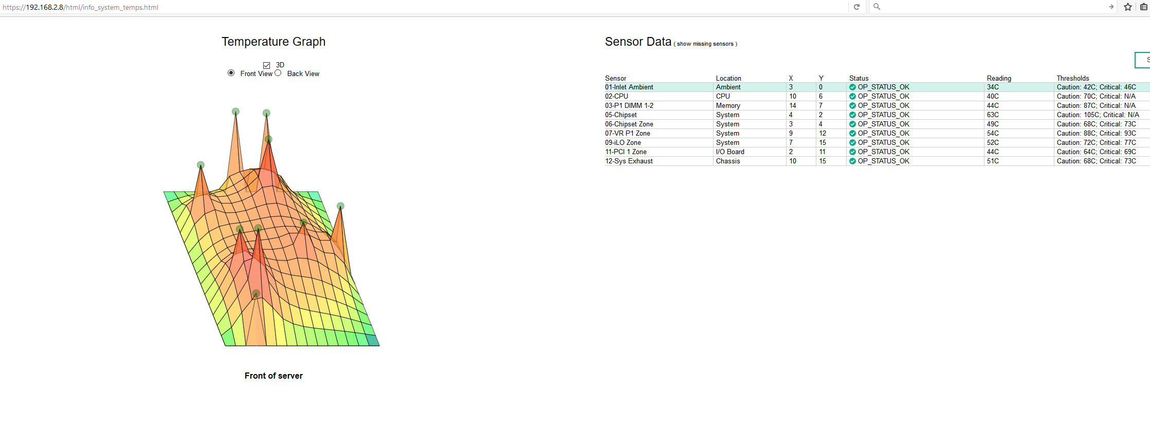

                  Ich habe schon mal etwas gebastelt. Vielleicht kann da ja mal einer der sich gut mit programmieren auskennt drüber schauen und sagen ob ich das erste schon mal in die richtige richtung gemacht habe. :lol:
                  Bei dem Teil wo die Werte ausgelesen werden brauche ich definitiv hilfe. Keine Ahnung wie ich das umschreibe das er die Werte in die Objekte schreibt.
                  Hier der Code:

                    Deine Fehlermeldung
                    javascript.0 script.js.Test.iLO: Error: ETIMEDOUT: https://192.168.178.8/rest/v1/Chassis/1/Thermal
                    besagt das dein ILO nicht erreichbar ist

                              • kmxak
                                @nobse:
                                Welche Wärmewerte willst du per script eingeben? `
                                Die Warnwerte ab denen es Kritisch wird.
                                Würde ich aber in ein extra Script packen da es ja von Hardware zu Hardware unterschiedlich ist.
                                Bei überschreiten oder annäherung an den Wert dann eine Warnung per Telegram.
