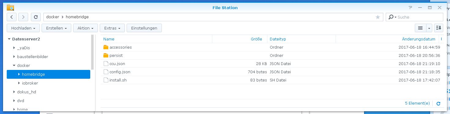

      Auf der Synology muss dann unter dem Ordner docker ein Verzeichnis homebridge angelegt werden.
      z.Bsp. /volume2/docker/homebridge
      Im Verzeichnis homebridge zwei Dateien anlegen.
      1. config.json
      2. install.sh

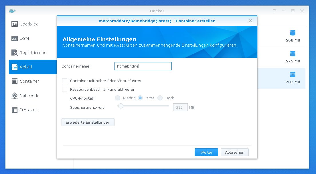

      Als nächstes unter Docker - Registrierung oben unter Suche Homebridge eingeben und den ersten Suchtreffer marcoraddatz/homebridge nehmen.
      Downloaden und unter Abbild auf Starten klicken.
      Ich habe hier den Namen homebridge benutzt.
      Unter Erweiterte Einstellungen automatischen Neustart und unter Volume Ordner hinzufügen
      /docker/homebridge Mount-Pfad ist /root/.homebridge

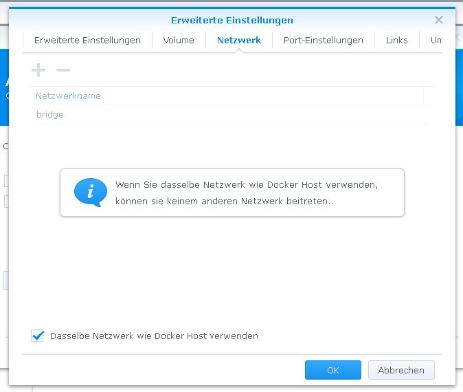

      Und unter Netzwerk folgendes:
      Danach OK klicken und weiter.

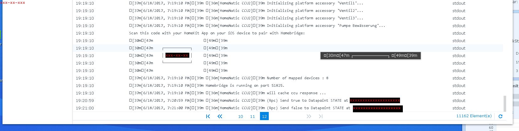

      Unter Prozess und Protokoll kann man nachsehen ob alles ohne Fehler installiert wird.
      Wenn es ordentlich durch läuft müsste unter Protokoll dann am Ende die PIN erscheinen die ihr in config.json eingegeben habt.

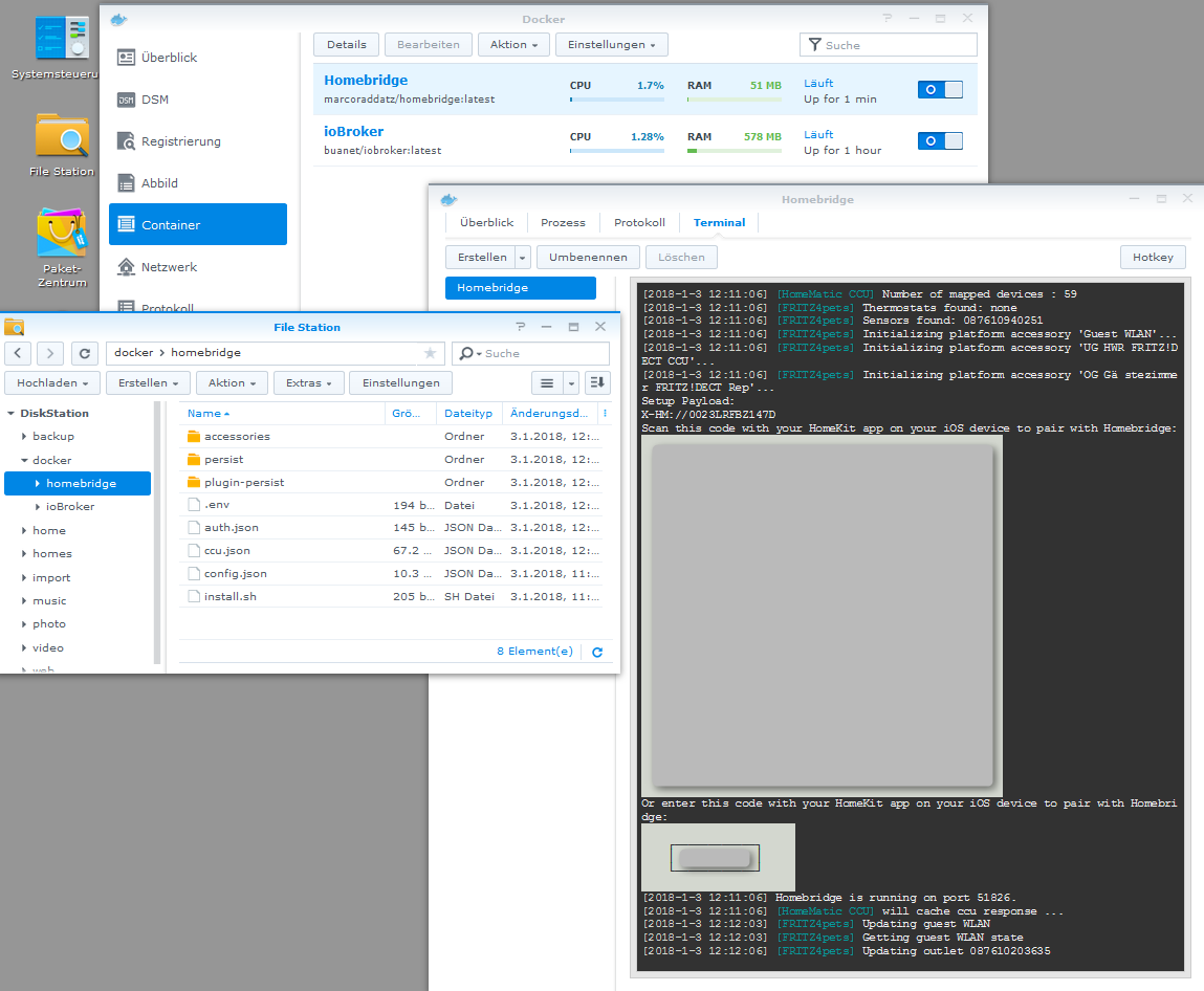

                Nur zur Info. Die Lösung scheint mittlerweile gefunden. Problem ist wohl der Bonjour-Dienst auf der DiskStation. https://github.com/marcoraddatz/homebridge-docker/issues/7 findet sich Näheres dazu. Mit einer modifizierten .env-Datei kann man die Sache wohl umgehen. Nachfolgend ein Beispiel meiner .env-Datei:
                # Options are all valid timezones.
                # Get a list from here: https://en.wikipedia.org/wiki/List_of_tz_database_time_zones
                # Default timezone is "Europe/Berlin"
                HOMEBRIDGE_TIMEZONE=Europe/Berlin
                # The value of the DS_HOSTNAME environment should exactly match the server name as shown under
                # "Synology DSM Control Panel" -> "Info Centre" -> "Server name", it should contain no spaces or special characters.
                # Default is unset.
                # DO ONLY SET IF YOU GOT PROBLEMS RUNNING HOMEBRIDGE!
                DS_HOSTNAME=DiskStation
                Bin mal gespannt, ob's damit klappt. Kann es leider erst heute Abend ausprobieren.
