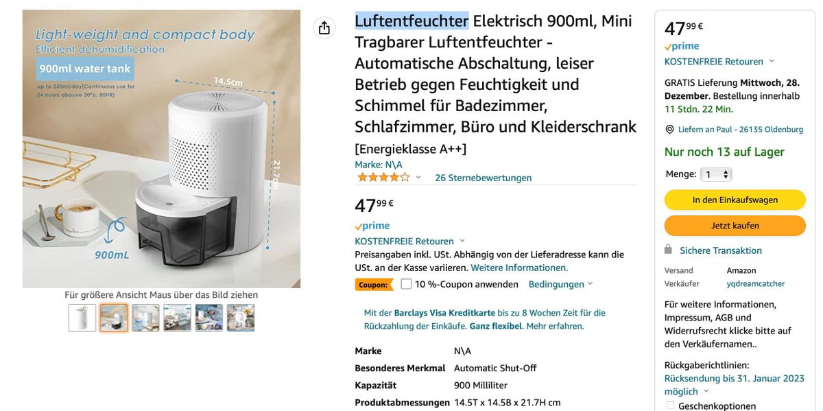

            Dave83 last edited by
            Ok, was wäre den vernünftig mit Zigbee?
            Ich finde nicht mal einen. Nur viele mit WLan, BlouTouths oder Fernbedienung.
              @paul53 dann möchte ich mich korrigieren. Normal schnell.
              Das Ziel ist es, in einem Raum die Luftfreuchte zu regeln.
              Ich regle die Temperatur, das Licht, die Luftqualität (Luftfilter) etc.. und nun auch die Luftfeuchte.
              Wenn du einen für 200€ findest der Zigbee hat, so würde ich den sogar kaufen. Weil für unter 100 € finde ich nichts smartes. Und dauerhaft laufen zu lassen, so dass er das selber erkennt, würde mein Ziel erreichen. Eventuell mach ich das. Aber richtig cool, wäre es, wenn ich es steuern könnte.
              Ich werde bald kaufen, deswegen teile ich meine Gedanken mit euch.
              @crunchip Kennt ihr einen vernünftigen Luftfentfeuhcter?
              Ich habe aktuell sowas gefunden:

                1Topf @Dave83 last edited by
                @dave83
                Ich kenn da nix mit Zigbee. Warum kein WLAN?

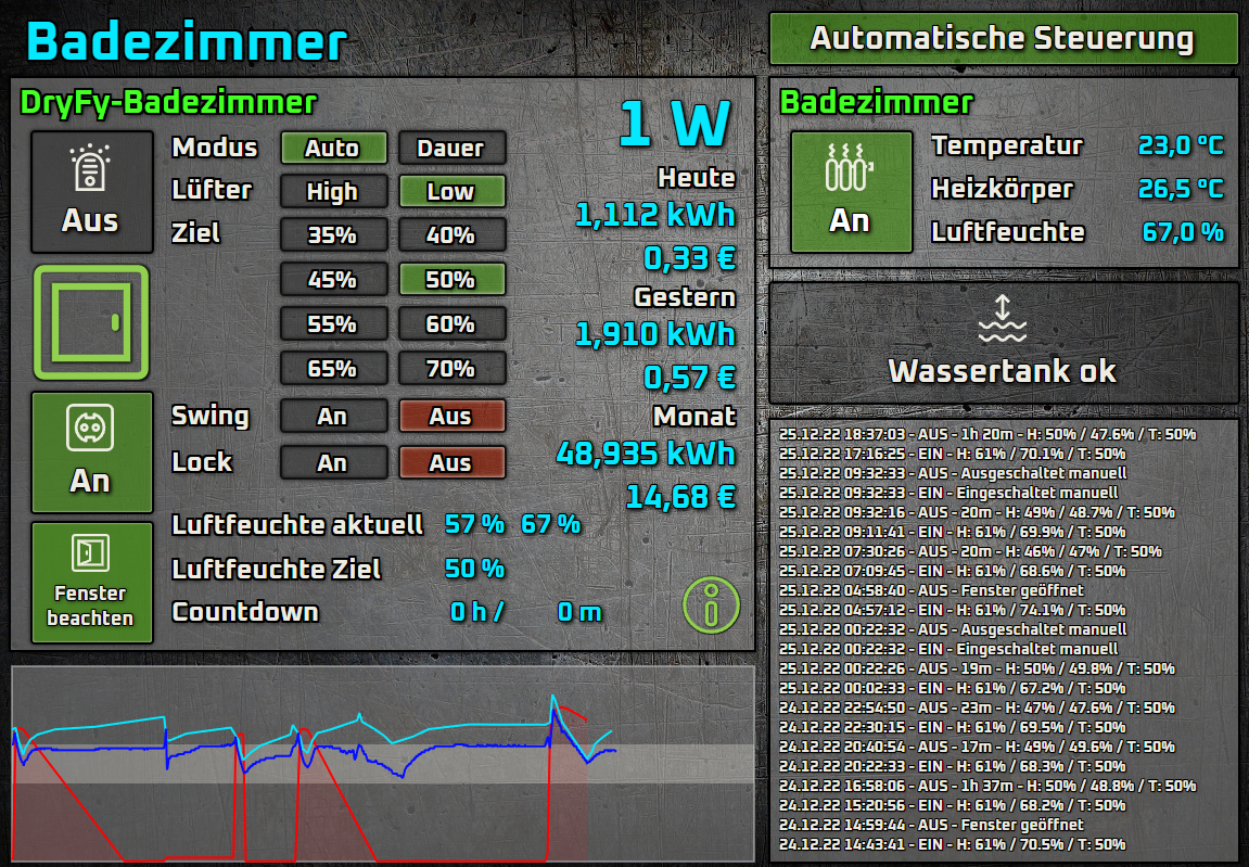

                                BananaJoe Most Active last edited by
                                Ich nutze einen Klarstein DryFy in der 30L Version, der hatte auf Amazon 160 Euro gekostet - ist im Moment ausverkauft weil wohl gerade alle auf die Idee kommen.
                                Lässt sich per Tuya App einbinden und dann auch per Tuya-Adapter super steuern (Also per WLAN).
                                Erfahrungswerte:
                                • Erst einmal ist das total klasse und ich hätte das schon viel eher machen sollen. Wir hatten im Oktober das wieder mal das Problem das bei 4 Leuten die 5 Duschvorgänge am Tag produzieren und Regenwetter das Bad gar nicht mehr richtig trocken wurde und an der Decke die ersten Schimmelflecken kamen. Die Decke besteht zum Glück aus Kunststoffpanelen und lies sich leicht reinigen, seitdem der Luftentfeuchter da ist, ist das Problem weg und die Handtücher immer trocken
                                • Blöd nur das das Ding auch ordentlich Strom verbraucht wenn es quasi nur im Überwachungsmodus läuft (300W)
                                • Ich habe ebenfalls einen ZigBee Sensor im Bad für Temperatur und Luftfeuchte. Wenn der Luftentfeuchter und der ZigBee-Sensor beide eine Überschreitung des Grenzwertes (bei mir meist 60%, Grenzwert + 10%) melden geht das Ding an.
                                • Wenn beide den Zielwert unterschritten haben geht das Ding aus
                                • Morgens geht es Zeitgesteuert um 05:30 an und läuft bis 7:00 durch => Bad ist trocken, den morgentlichen Ansturm gewachsen und auch noch angenehm warm
                                • Wenn das Fenster geöffnet wird, wird abgeschaltet.

                                          BananaJoe Most Active @Yolo42 last edited by
                                          @yolo42 Das Entfeuchtungsgerät hat einen eigenen Sensor (per Tuya-Adapter anfragbar - die Information liegt also vor) - aber ich hatte vorher schon den ZigBee Sensor im Bad für Lüftungsempfehlungen. Ich habe da so einen Sensor: https://www.ebay.de/itm/333697971091
                                          Aber irgendwann hatte das Lüften nicht gereicht bzw. war nicht ausreichend.
                                          Dadurch das ich den ZigBee Sensor per JavaScript / Blockly verknüpft habe spring der Luftwentfeuchter später an - und geht auch später wieder aus. Ob das wirklich notwendig ist lasse ich mal dahingestellt.
                                          Um den Energieverbrauch zu erfassen habe ich einen Messadapter dazwischen.
                                          Das wichtige war eigentlich den Klarstein DryFy von extern aus- und wieder einzuschalten. Wenn der Entfeuchtet ist der Energieverbrauch ja ok. Aber auch im "Überwachungsmodus", also wenn die Luftfeuchtigkeit ok ist, läuft der Lüfter ständig und das Gerät verbrät um die 300W. Durch mein Skript ist es in dieser zeit halt richtig ausgeschaltet udn verbraucht unter 1W.
                                          Generell: Alle Geräte von Klarstein die mit der Klarstein-App arbeiten lassen sich auch in der Tuya-App anlernen und damit per Tuya-Adapter steuern. Die verkaufen nicht nur bei Amazon sondern haben auch einen eigenen Webshop, die Preise sind im Normalfall aber identisch.
                                          Kurz vor Weihnachten habe ich dort noch eine mobile Klimaanlage für die Kinderzimmer gekauft (da gab es eine Rabattaktion). Der Grund hier war auch die externe Steuerung.
