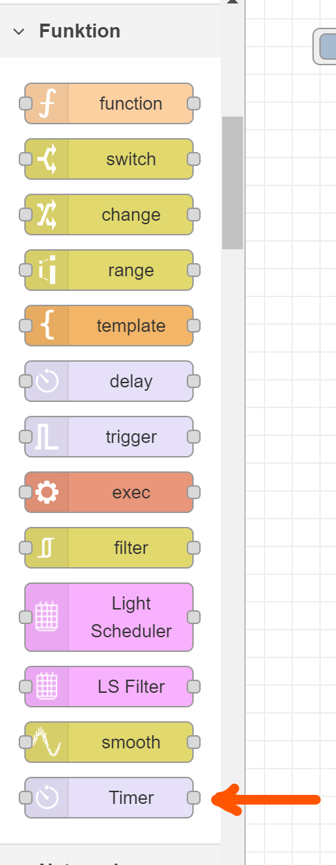

      Ich hab die Node mal unter die Function Nodes eingeordnet:

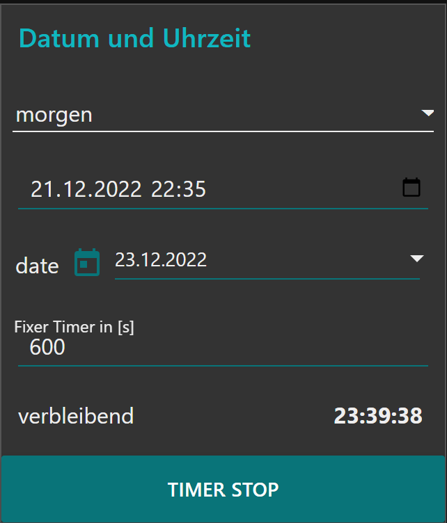

      Will man den Status im Dashboard ausgeben, dann kann man den status.text mit Hilfe der Status Node ausgeben.

      Für das lokale Datum bzw. das moments-Objekt muss bei Verwendung der Date/Time Picker des Dashboard utc.(false) mitgegeben werden.

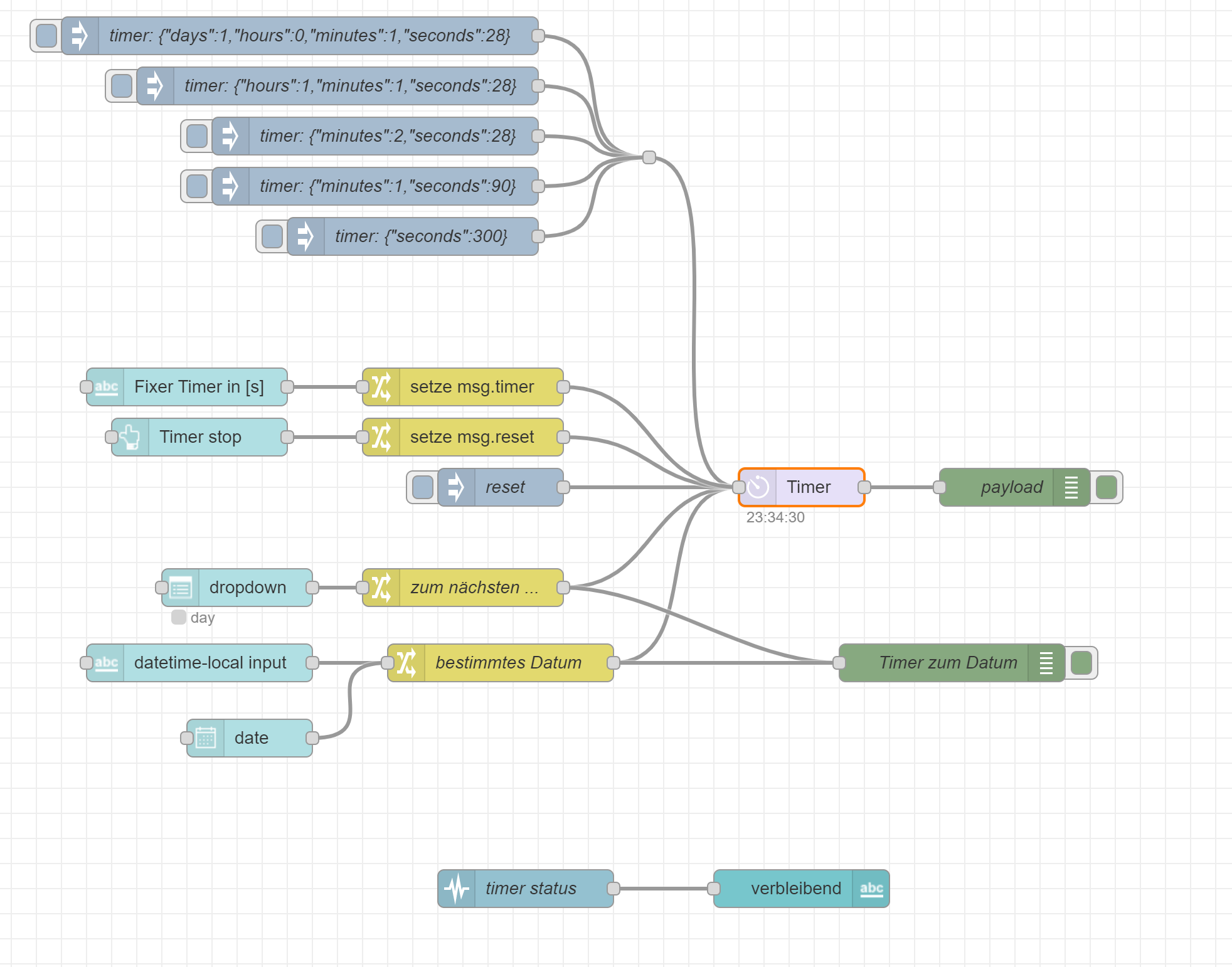

      In dem Flow - in dem die Node enthalten ist, sind auch im Dashboard ein paar Beispiele zum Ausprobieren:
      Dort kann man ausprobieren, wie man moments Objekte zu bestimmten Zeitpunkten in der Zukunft konstruiert und damit ein fixes Datum vorgibt bzw. das Datum über Datums- und Uhrzeit Picker fix auswählt.
      Der Countdown wird im Status der Node optional in 2 Formaten ausgegeben. Diesen fängt man über die Status Node ab.
      Hier der Beispiel - Flow, der gleichzeitig die Timer-Node enthält:

             "id": "3d06850529a56b11",
             "type": "inject",
             "z": "582b1bd74b95c464",
             "name": "timer: {\"minutes\":2,\"seconds\":28}",
             "props": [
                     "p": "timer",
                     "v": "{\"minutes\":2,\"seconds\":28}",
                     "vt": "json"
             "repeat": "",
             "crontab": "",
             "once": false,
             "onceDelay": 0.1,
             "topic": "",
             "x": 390,
             "y": 1100,
             "wires": [
                     "40390df945ccc130"
             "id": "6dd56547377e40b0",
             "type": "inject",
             "name": "timer: {\"seconds\":300}",
             "props": [
                     "p": "timer",
                     "v": "{\"seconds\":300}",
                     "vt": "json"
                     "p": "payload"
             "repeat": "",
             "crontab": "",
             "once": false,
             "onceDelay": 0.1,
             "topic": "",
             "payload": "Timer beendet",
             "payloadType": "str",
             "x": 420,
             "y": 1180,
             "wires": [
                     "40390df945ccc130"
             "id": "f1b811c0be00b215",
             "type": "inject",
             "name": "timer: {\"hours\":1,\"minutes\":1,\"seconds\":28}",
             "props": [
                     "p": "timer",
                     "v": "{\"hours\":1,\"minutes\":1,\"seconds\":28}",
                     "vt": "json"
             "repeat": "",
             "crontab": "",
             "once": false,
             "onceDelay": 0.1,
             "topic": "",
             "x": 360,
             "y": 1060,
             "wires": [
                     "40390df945ccc130"
             "id": "f0fecbfc68b61ecf",
             "type": "inject",
             "name": "timer: {\"days\":1,\"hours\":0,\"minutes\":1,\"seconds\":28}",
             "props": [
                     "p": "timer",
                     "v": "{\"days\":1,\"hours\":0,\"minutes\":1,\"seconds\":28}",
                     "vt": "json"
             "repeat": "",
             "crontab": "",
             "once": false,
             "onceDelay": 0.1,
             "topic": "",
             "x": 330,
             "y": 1020,
             "wires": [
                     "40390df945ccc130"
             "id": "5ff97fe753c7cfa0",
             "type": "inject",
             "name": "reset",
             "props": [
                     "p": "reset",
                     "v": "true",
                     "vt": "bool"
             "repeat": "",
             "crontab": "",
             "once": false,
             "onceDelay": 0.1,
             "topic": "",
             "x": 490,
             "y": 1380,
             "wires": [
                     "11330a0ee14c2250"
             "id": "e7dba7f27adb336c",
             "type": "inject",
             "name": "timer: {\"minutes\":1,\"seconds\":90}",
             "props": [
                     "p": "timer",
                     "v": "{\"minutes\":1,\"seconds\":90}",
                     "vt": "json"
             "repeat": "",
             "crontab": "",
             "once": false,
             "onceDelay": 0.1,
             "topic": "",
             "x": 390,
             "y": 1140,
             "wires": [
                     "40390df945ccc130"
             "id": "2130cd6746d17c2e",
             "type": "status",
             "name": "timer status",
             "scope": [
                 "11330a0ee14c2250"
             "x": 510,
             "y": 1700,
             "wires": [
                     "508d5d366d9d8701"
             "id": "508d5d366d9d8701",
             "type": "ui_text",
             "group": "0c41d7e1dbc8ebab",
             "order": 5,
             "width": 0,
             "height": 0,
             "name": "",
             "label": "verbleibend",
             "format": "{{msg.status.text}}",
             "layout": "row-spread",
             "className": "",
             "x": 730,
             "y": 1700,
             "wires": []
