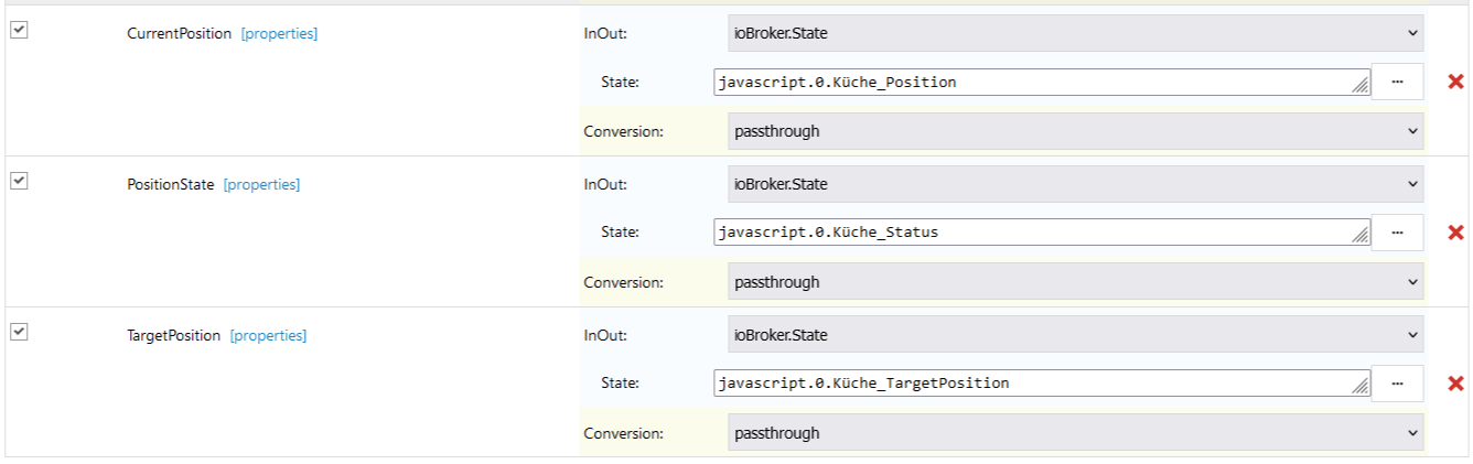

                Falls jemand noch das Thema verfolgt oder auch das Problem hat, dass der manuelle Input über den Wandschalter die Ansicht in der ios Home App durcheinander bringt:
                Ich konnte ein Blockly-Skript erstellen, dass dem Ganzen Abhilfe schafft. Ich schätze, dass der Code nicht so kompakt oder effizient, wie möglich ist, aber mein Wissen über's Codieren, Blockly etc. ist beschränkt. Falls jemand den Code optimieren kann, gerne! 😊

                Es ist ein wenig mühselig, den Code anzupassen. Die wichtigsten Datenpunkte sind:
                Shelly > Cover0 > Position
                Shelly > Cover0 > Cover Status
                Shelly > Input0 > Status (unbedingt prüfen, ob Schalter hoch und Schalter runter korrespondieren)
                Shelly > Input1 > Status (unbedingt prüfen, ob Schalter hoch und Schalter runter korrespondieren)
                Praktisch ist es aber in Yahka, da die Datenpunkte des Skriptes nur übernommen werden müssen:
                • I
                  ionar @ionar last edited by
                  Hier ist eine überarbeitete Version: Klick
