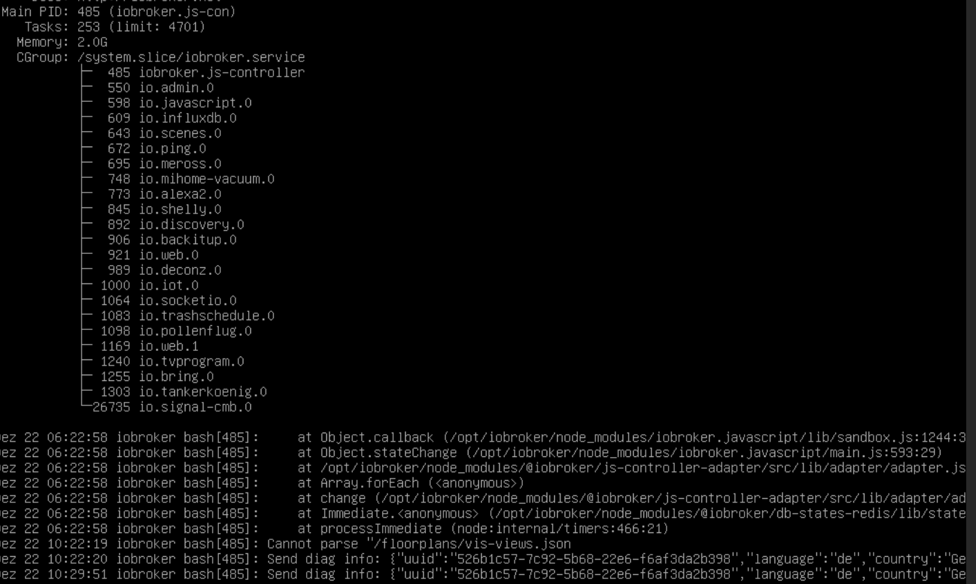

      Ich habe dann mal den Status vom IoBroker in the Shell aufgerufen und ein paar Fehlermeldungen gefunden aus denen ich nicht schlau werde:
      • Frage 1: Ich habe den Arbeitsspeicher der VM auf der Iobroker läuft kürzlich erhöht, aber es sieht hier so aus, als würde iobroker trotzdem nur 2G Arbeitsspeicher nutzen. Wie kann ich das ändern?
      • Frage 2: Die Fehlermeldung zu /floorplans/vis-views.json verstehe ich nicht. Die Datei gibt es nicht, auch den Ordner gibt es nicht. Ist da evtl ein altes Projekt noch irgendwie im Zugriff?
      • Frage 3: Was bedeuten die anderen Fehlermeldungen?

              Danke. Den Admin Adapter habe ich jetzt aktualisiert. Damit verändert sich die Fehlermeldung von
              systemctl status iobroker
              Dez 22 11:01:17 iobroker systemd[1]: iobroker.service: Current command vanished from the unit file, execution of the command list won't be resumed.
              Dez 22 13:33:33 iobroker bash[485]: ================================== > LOG REDIRECT system.adapter.admin.0 => false [Process stopped]
              Dez 22 13:33:33 iobroker bash[485]: ================================== > LOG REDIRECT system.adapter.admin.0 => false [system.adapter.admin.0.logging]
              Dez 22 13:34:08 iobroker bash[485]: ================================== > LOG REDIRECT system.adapter.admin.0 => true [system.adapter.admin.0.logging]
