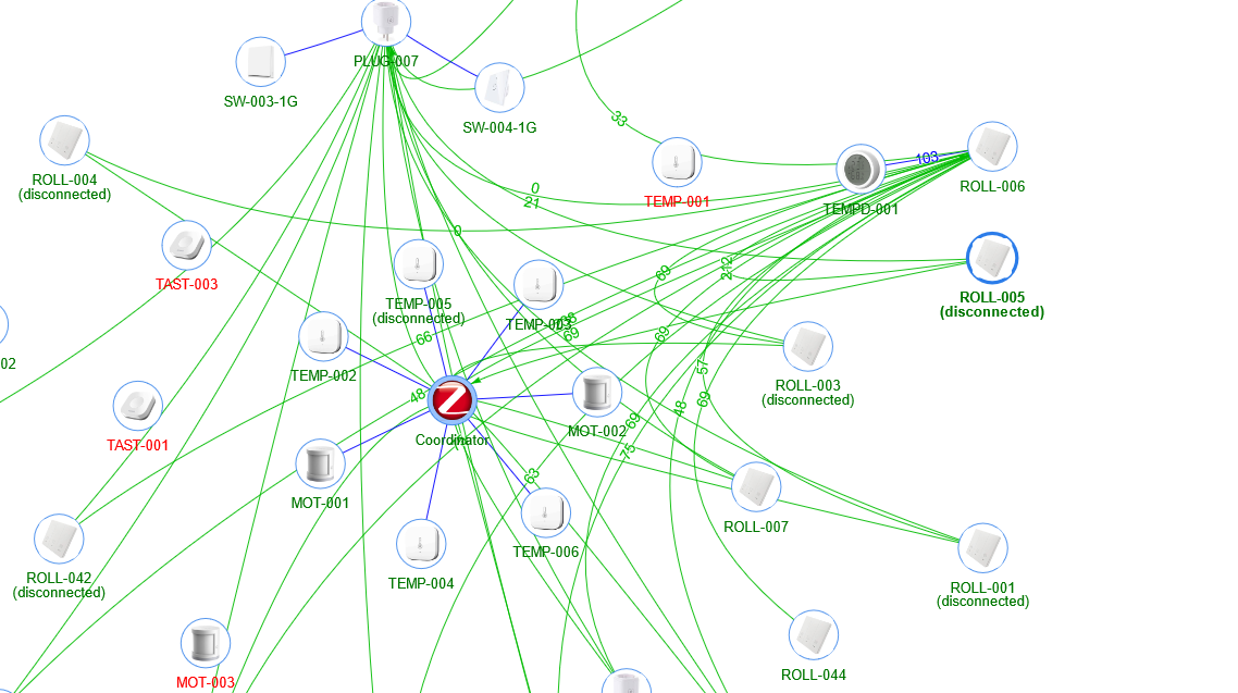

      Ich habe endlich einen Plan-Graphen im Zigbee-Adapter bekommen, auch wenn ich weiss, das man dem nicht unbedingt trauen soll/kann. Trotzdem ist er (glaube ich) nicht so falsch:
      Aus dem Bild geht hervor, das Mesh anscheinend doch funktioniert und trotzdem ist das Verhalten irgendwie komisch:
      ROLL-006 ist connected (anscheinend mit dem Coordinator) und hat viele Verbindungen zu anderen Devices
      ROLL-005 ist disconnected, aber nur 10cm von ROLL-006 enfernt, hat viel weniger Connections, aber eine laut Graph eine gleich starke Verbindung zum Coordinator?
      Warum ist er dann disconnected?
      Kann man irgendwie herausfinden, an wen ein Router-Device connected ist und wer an ein Router-Device connected ist?
      Oder was bei einer "starken" Verbindung ein disconnect verusacht?
      Ich habe alle meine WLAN auf höhere Frequenzen eingestellt, der Zigbee-Kanal 11 ist ja am unteren Ende der Skala und dort ist keine Auslastung.

        @diwoma sagte in Zigbee Mesh Fragen:
        Fangen wir unten an:
        • Ob ein device als Connected oder Disconnected angezeigt wird hängt von mehreren Faktoren ab. Dazu gehören wann das Gerät das letzte mal seinen Status aktualisiert hat, ob das Gerät auf einen "Ping" antwortet, und wann es das letzte mal getan hat. Im Bezug auf die Netzwerkkarte ist da auch noch wichtig wann das passiert ist relativ zum Aufbau der Netzwerkkarte
        • Die Zahl die an einer Verbindung steht ist die im Koordinator / Router gespeicherte letzte Verbindungsstärke als das letzte mal kommuniziert wurde. Wenn ein Gerät sich nicht mehr meldet wird diese Zahl nicht automatisch angepasst.
        • gerade bei modernen Funknetzen im 2.4 GHz Bereich sind Abstand und Verbindungsstärke nicht direkt proportional. Innerhalb geschlossener Gebäude gibt es durch Reflektionen, Beugung von Wellen und Überlagerungen durchaus Bereiche die erstaunlich gute / schlechte Funkverbindung haben. Dazu kommt das insbesondere lebendes Material (Menschen, Tiere, Pflanzen) sehr gute Dämpfungseigenschaften für 2.4 GHz Wellen haben. Das konnte ich bei meinen Tests Live beobachten. Anordnung: X o C (X = Thermostat, o = der Programmierer wenn er am ioBroker arbeitet, C der Koordinator für die Einbindungstests. Immer wenn ich von meinem Platz aufgestanden bin hatte der Thermostat eine gute Verbindung. Hab ich mich gesetzt war sofort wieder mau.
        • Geräte auf der Karte die keine Verbindungen zeigen sind nicht zwangsläufig ohne Funktion. Das gleiche gilt für Geräte die als "Disconnected" angezeigt werden.

          diwoma @Asgothian last edited by
          @asgothian said in Zigbee Mesh Fragen:
          Vielen Dank für die Erklärung.
          Sie sind zwar nicht ohne Funktion, aber sie sind nicht mehr steuerbar. Ich sehe das an einer TADFRI-Led, die sich anscheinend noch per Steuerung einschaltet, dann sich aber nicht mehr ausschalzrn läßt. Was unangenehm ist, weil sie sonst nicht ausgeschaltet werden kann. Und auch bei der Rollo-Steuerung, wenn bei Gruppensteuerung eine Rollo geht und die andere nicht.
          Bedeutet das, das es nur im Device selbst selbst auszulesen ist.
          Und das mit dem Ping - Ja ich habe im Log gesehen, das die Meldung gekommen ist, Devices hätten auf Pings nicht geantwortet.
          Das würde ja bedeuten, das WLAN bzw. Zigbee ein äußerst instabiles Verhalten aufweisen würde, was der Definition eines stabilen Netzwerk wiedersprächen, für das Mesh wirbt (bei anderen funktioniert es ja)
          Kann es nicht sein, dass alle Devices prinzipiell sich nur am Coordinator anmelden wollen, weil sie initial dort angemeldet worden sind? Und gar nicht versuchen, auf einen Router zu springen? Und 37 Devices zuviel für den Coordinator sind?
            WLan und Zigbee sind 2 vollständig unterschiedliche Systeme, die sich bei ungünstigem Parallelbetrieb durchaus beeinflussen können. In diesem Fall zieht Zigbee zumeist den kürzeren.
            Was den Mesh Anteil angeht, so ist die Sache durchaus kompliziert. Es gibt eine x Seiten lange Definition der Zigbee Spezifikation. Leider halten sich bei weitem nicht alle Hersteller in allen Punkten an besagte Spezifikation, da sie primär auf Interoperabilität mit dem eigenen Gateway aus sind. Daraus entstehen Auffälligkeiten.
            Für bestimmte Geräte gilt das sicher. Die Aqara Geräte sind da beliebte Beispiele, da sie nur dann über Router arbeiten wollen wenn sie den Koordinator vollständig nicht erreichen können. Das mag sich ändern wenn Aqara eigene Router dazu kommen - das probiere ich gerade aus. Bei den Ikea geräten sieht die Sache anders aus. Die sind eigentlich für den Einsatz ohne Koordinator konzipiert, und verhalten sich auf der Seite machmal seltsam.
            TuYa kocht ein ganz besonderes Süppchen. Mir schmeckt das überhaupt nicht, da TuYa einen Grossteil der Spezifikation ignoriert und auch Standard-Funktionen über den (im Standard vorgesehenen) "Manufacturer-Specific" Cluster abbildet. Um zu sehen wozu das führt, such einfach mal bei Zigbee2mqtt.io nach TS0601. Da findet du einen Strauss an Geräten die sich alle als "TS0601" Zigbee-Geräte ausgeben, und die nach der Spezifikation eigentlich gleich sein sollten.
            Je nach Koordinator stimmt das. Was nutzt du denn ? Ich hab aktuell knapp 90 Geräte im Netz, mit wenig Problemen.
