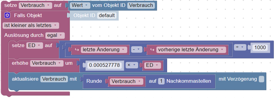

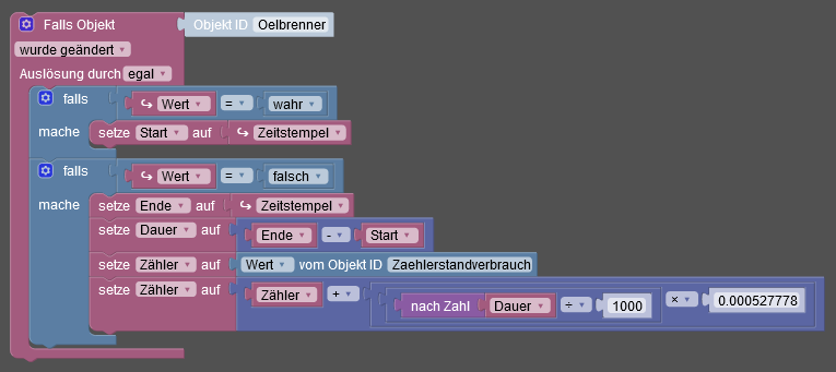

      die gefunden Beiträge beziehen sich auf eine Verbrauchsauswertung. Ich möchte jedoch einen Verbrauchszähler bauen, der auf True/False einen Verbrauch zählt und dies möglichst "Bulletproof" gegen Reboots und vlt. auch verlorene Signale.
      Hierzu hab ich an diese Blockly gedacht:
      Und den DP Zählerstandverbrauch würde ich ergänzend in eine Datenbank schreiben und per Source Analytics auswerten. Aber mir geht es hier ums das Zählerblockly. Wird das so funktionieren oder kann/sollte ich etwas ergänzen? Ein Reboot des IOBrokers (Nicht mitbekomme Signaländerungen) könnte so noch zur Falschmessung führen, oder? Bekommt der IObroker eine Abschaltung nicht mit führt das (aktuell) zu einer Zählung von ca. 30 Minuten Verbrauch (Laufzeit) statt ca. 5 Minuten. Allerdings kann eine plumpe Abfrage auch eine Aufwärmphase der Heizung aus dem Aus-Zustand ebenso aushebeln. Macht es da eher Sinn auf Aktualisierung zu triggern?
      Besten Dank!
        paul53 @Dieter_P last edited by paul53
        @dieter_p
        Du ermittelst den kumulierten Verbrauch über die Einschaltdauer? Das geht einfacher, wenn man nur auf "Ausschalten" (ist kleiner als letztes) triggert.
          Dieter_P @paul53 last edited by
          @paul53 said in Blockly für VerbrauchsZähler?:
          @dieter_p
          Oh, super ja Danke!
          Hast Du eine Empfehlung um das möglichst Fehlertolerant zu gestalten?
          Ich hätte ja die Freiheit den Status (True/False) des Signals periodisch an den IOBroker zu schicken und nicht nur bei Änderung. Das fühlt sich in Richtung Fehlertoleranz besser an, aber ich flute natürlich nach und nach mit sowas das Netzwerk mit auch unnötigem Traffic.
            @dieter_p sagte: Empfehlung um das möglichst Fehlertolerant zu gestalten?
            Ein Fehler entsteht nur, wenn der Brenner während des Reboots (ein-) oder ausschaltet, was relativ unwahrscheinlich ist.
