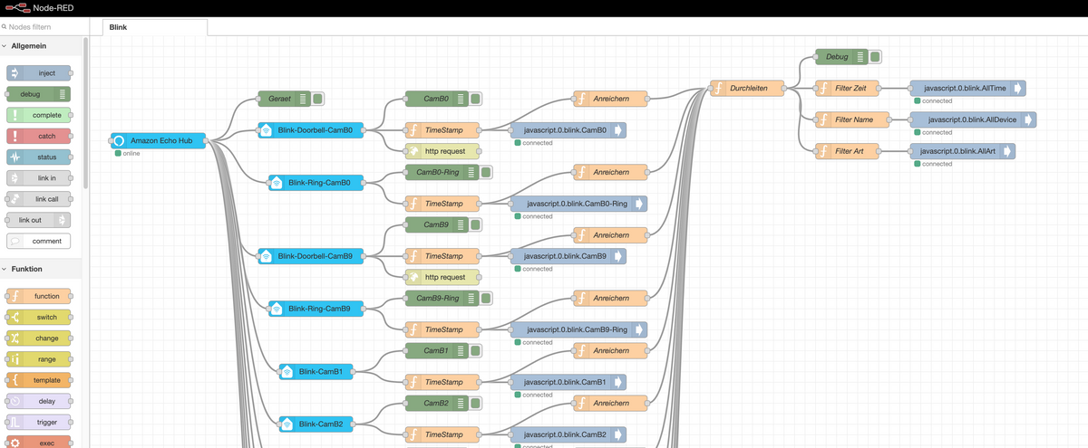

          ich habe jetzt für mich eine zufriedenstellende Lösung gefunden.
          Vor.: Alexa + Nodered
          Ich habe den nodered-Adapter installiert. Hier dann Alexa angebunden.
          Wenn ich über Alexa dann Geräte suchen lasse, dann sind die Knoten da.
          Alexa findet die blinks im Heimnetz meine ich automatisch.
          Unter Alexa kannst du dann eine Routine erstellen, die auf Bewegung oder auf Klingel etc. reagiert.
          Das löst dann einen Trigger im noderead aus. Der kann dann iobroker triggern, skripte starten etc.
          Wenn etwas nicht funktioniert, dann fehlen routing Regeln fürs Netz. Alexa ist scheinbar mit den verwendeten Ports sehr wählerisch.
          Wenn du schon nodered hast, dann kannst du natürlich noch viel mehr machen ...
          PS: Reaktionszeit würde ich mit so ca. 1 Sekunde angeben.
          Der http request löst bei mir den Schnappschuss aus, der dann geholt wird.
          Beim Klingeln mache ich das nicht, da vorher schon die Bewegung kam ...
