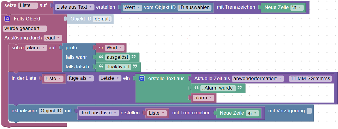

      Ich habe wieder ein Problem und brauche Hilfe.
      Also mein Problem ist, dass ich eine Log für meine Alarmanlage machen will. Soweit habe ich das schonmal, nur wenn die jetzt auslöst und ich sie deaktiviere, dann werden die letzen Werte nur "aktualisiert" und nicht neu hinter die letzen Werte geschrieben.
      Hier der Skript:
      Ich weiß nicht mehr weiter
      VG

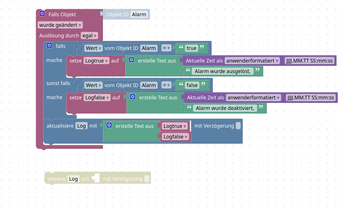

        paul53 @Phantom 0 last edited by
        @phantom-0
        Liefert der Alarm-Datenpunkt wirklich "true" und "false" als String?
        @phantom-0 sagte in Log für Alarmanlage mit Datenpunkt:

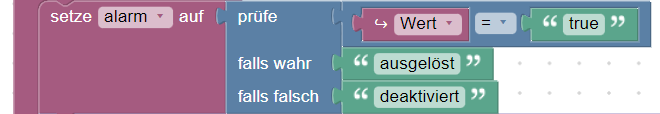

        Vorschlag für "booleschen" Alarm-Datenpunkt:
          Phantom 0 @paul53 last edited by
          Ja.
          Den Vorschlag werde ich mal ausprobieren!
            @phantom-0 sagte: Ja.
            Als String? Dann ändere die Prüfung:
