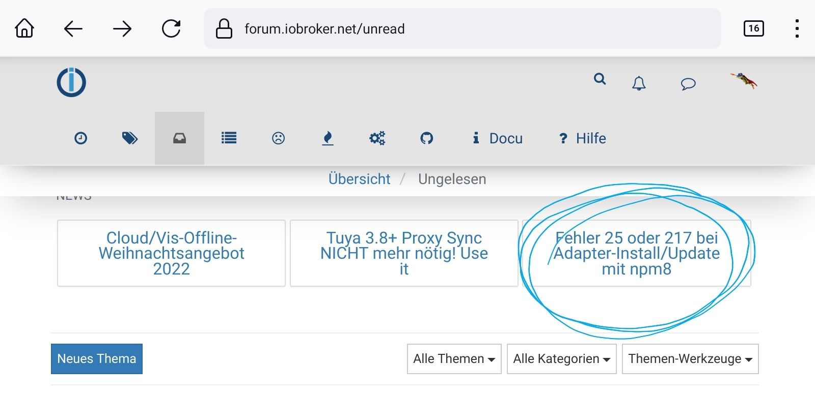

              Er hat aber gar kein npm8 (wenn man den Angaben trauen sollte...)
                Homoran Global Moderator Administrators @Thomas Braun last edited by Homoran
                @thomas-braun und node 10

                    @homoran die 10 steht doch Standard drin, wenn nichts anderweitig reingeschrieben wird, daher gehe ich von aus, die Angaben nodejs und npm stimmen, zumal im screen die 6.13.4 steht
