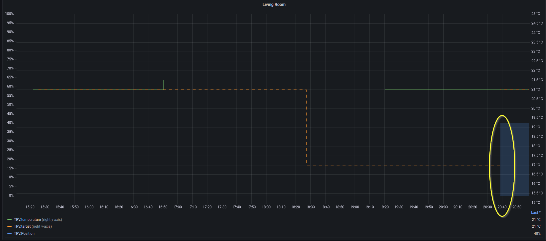

                                      Ich habe einen TuYa TS0601 TRV bei mir laufen, er lies sich zwar problemlos über den Sonoff Zigbee USB Stick einbinden, allerdings sind mir bisher zwei Probleme aufgefallen.
                                      • Er findet seinen korrekten 0-Punkt nicht mehr.
                                        Am Anfang macht er eine Kalibierung und fährt dann einmal ganz zu bis der Motor merklich auf Widerstand trifft (vermutlich Abschaltung nach Strom) und er findet so seinen 0% Punkt.
                                        Doch danach wenn er anfängt auf und ab zu regeln und wieder bei 0% landet, dann ist das Heizkörperventil nicht ganz zu und der Heizkörper wird immer noch mit Warmwasser durchströmt.
                                        Erst wenn man ihm dann das Zigbee Kommando über { "force": "close" } via send_payload schickt und fährt er wieder auf seinen echten 0-Punkt und schließt das HK-Ventil ganz.
                                      • Als zweites zeigt er auch noch ein seltsames Verhalten in der Regelung.
                                        Bei Abwesenheit schalte ich über den ioBroker auf den eco-Mode um, wodurch der Sollwert von 21 °C auf 17 °C reduziert wird. Sobald ich dann nach Hause komme, wird er wieder auf den comfort-Mode umgeschaltet (21 °C). Dann fährt er das Ventil plötzlich von 0% auf 40% auf, und das obwohl der Sollwert (target) schon genau erreicht ist, es ist also nicht zu kalt.
                                        Dadurch wird der Raum natürlich unnötig aufgeheizt und erst wenn der Sollwert überschritten wird, dann schließt das Ventil wieder langsam bis es auf 0 steht und dann eben wg. dem ersten Problem doch nicht ganz geschlossen ist.

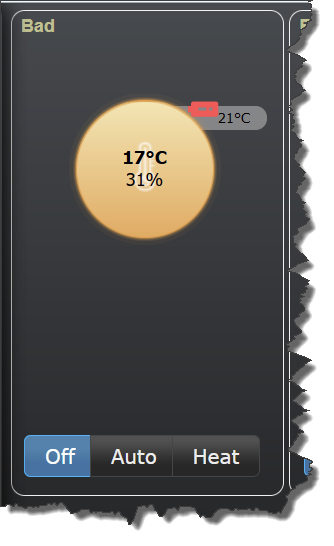

                                          Codierknecht Developer Most Active @silent_bob last edited by
                                          @silent_bob
                                          Ich experimentiere gerade mit einem Aqara E1 (Zigbee). Steuerung ist über die Vis recht einfach und der eigentliche Zeitplan wird über HeatingControl geregelt.
