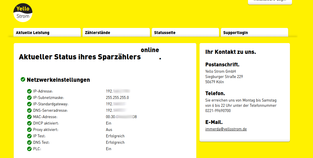

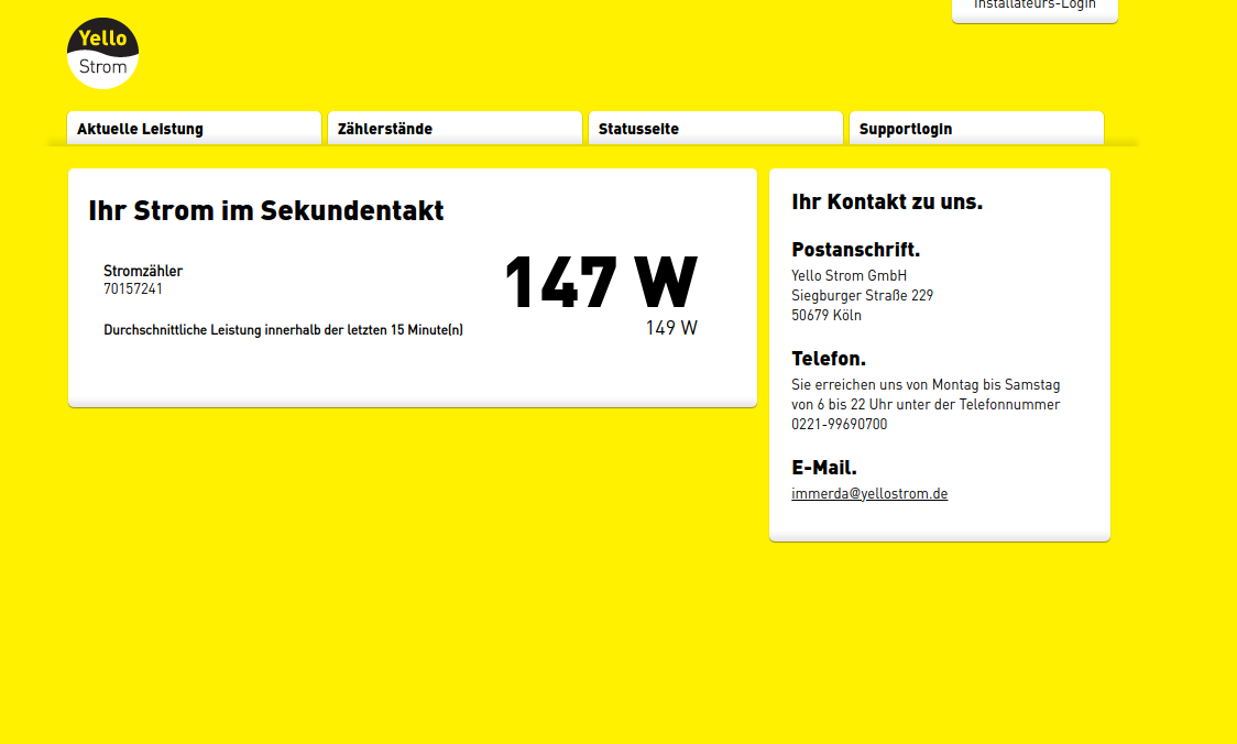

                          hagst @Asgothian last edited by hagst
                          @asgothian sagte in 3-phasen Stromzähler für ioBroker:
                          Mir sind allerdings keine modernen Zähler bekannt bei denen das direkte Auslesen über Lan/WLan geht.
                          Ich habe zwar auch einen 3em im Verteilerkasten, aber mein Stromzähler kann das. Liefert über PowerLan die Daten ins lokale Netzwerk und ist per Browser erreichbar.
