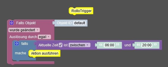

            @sven710 sagte in Gerät für Zentrale Befehle sperren:
            Homematic Jalousieaktoren
            Kenn mich nur mit Blockly aus und da würde ich das folgend angehen:
            quasi ein Beispiel.
