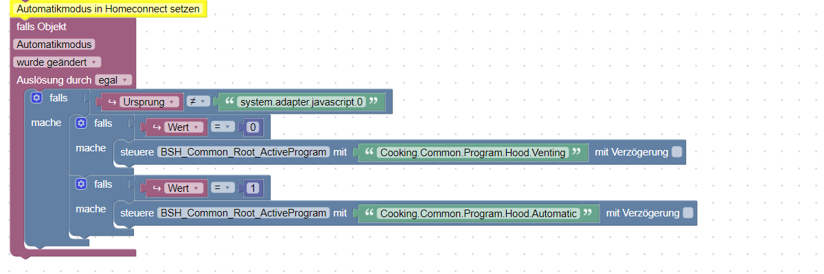

        verwendest du auch "steuere" und nicht aktualisiere? Das war am anfang mein Fehler mit Homeconnet.
        Achso... ein Blockly von dir würde noch mehr helfen. Hier haste mal einen Schnipsel von mir:
        Im Prizip übersetze ich an der Stelle eigene angelegte Datenpunkte nach Homceonnect damit ich die Abzugshaube ordentlich in Homekit habe.
        Naja- vermutlich sollte ich mal das Homebridge Pluggin ausprobieren.
