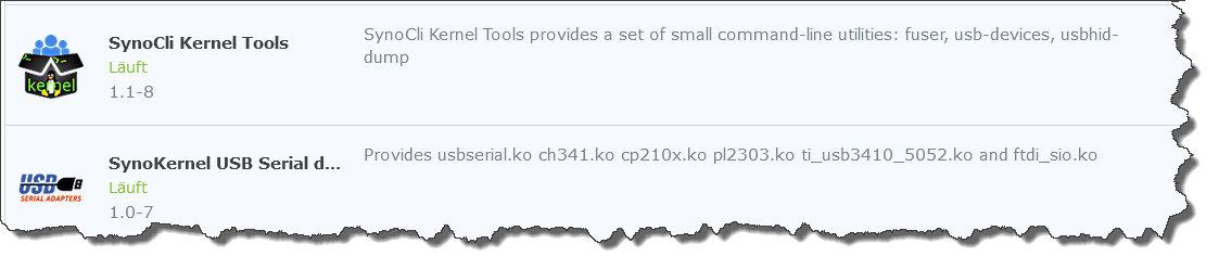

      In der Annahme, dass da evtl. noch Treiber fehlen könnten, habe ich mir diese beiden Pakete installiert und die Kiste neu gestartet - keine Veränderung/Besserung.
      Ob mit oder ohne diese Pakete - die Meldungen verändern sich in keinster Weise.
      Brauche ich die überhaupt?

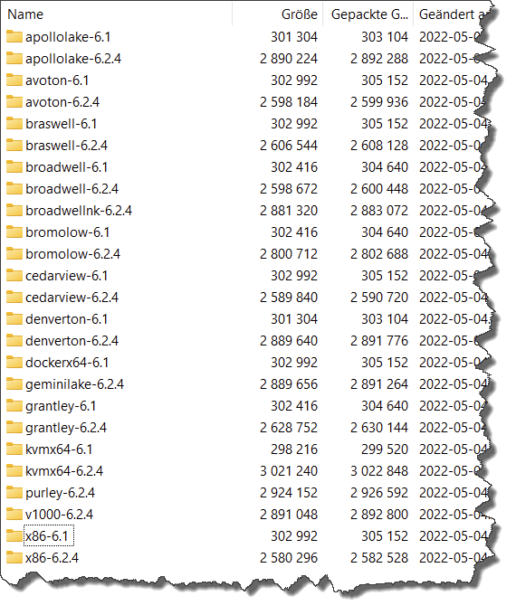

                        da war mal was ... leider funktioniert die Seite nicht von Jadahl um die Treiber für DSM 6 runterzuladen .
                        https://community.synology.com/enu/forum/1/post/144408

                            Den Thread hatte ich auch schon gefunden.
                            Von dort bin ich bei reddit gelandet und dann bei den beiden Paketen aus meinem Eingangspost.
                            Deren Installation hat aber nicht wirklich etwas verändert.
                            Ich frage mich: Muss das speziell für die Synology sein, oder kann man da auch mit sowas wie apt-get etwas bewirken. Der Unterbau der Syno ist ja auch nur Linux.

                                    Ja richtig , eigentlich reichten die Treiber die du oben schon hast + von Jadahl
