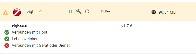

      wie beschrieben habe ich mir einen neuen IOBroker Docker Container erstellt und den Zigbee Adapter installiert.
      Konfiguriert habe ich alles so wie in dem Video hier
      Bei mir werden allerdings unter Instanzen nicht die drei Hacken grün siehe Bildiobroker instanz.png
      Mit iobroker logs --watch ekomme ich den log
      root@RPi4:/opt/iobroker# iobroker logs --watch

        Thomas Braun Most Active @hpgo last edited by
        @hpgo sagte in IOBroker + Zigbee 3.0 USB Dongle Plus:
        root@RPi4
        User anlegen und damit durch das System hoppeln.
          TT-Tom @hpgo last edited by
          /dev/serial/by-id/usb-Silicon_Labs_Sonoff_Zigbee_3.0_USB_Dongle_Plus_0001-if00-port0'
          kann sein, dass dort das Hochkomma am Ende falsch ist.
          • Glasfaser
            Glasfaser @hpgo last edited by
            Docker Container
            Standard Frage :
            Stick zum Container durchgereicht !?
              @hpgo
              Wenn der Stick durchgereicht wurde:
              ls -lA /dev/serial/by-id/
              anschauen.
              • O
                ObiTobi @hpgo last edited by
                @hpgo said in IOBroker + Zigbee 3.0 USB Dongle Plus:
                Und wie hast Du ihn gebaut? (Parameter)
                  hpgo @Glasfaser last edited by hpgo
                  @glasfaser
                  tja gute Frage, wäre nie darauf gekommen das zu kontrollieren - muss mal schauen wie das geht.
                  Danke, hilft mir schon mal weiter
                  Edit: hab das hier gefunden und werde es morgen durchackern - heute bin, eich einfach viel zu müde.
                  Nochmals danke, melde mich morgen, wenn ich darf.
