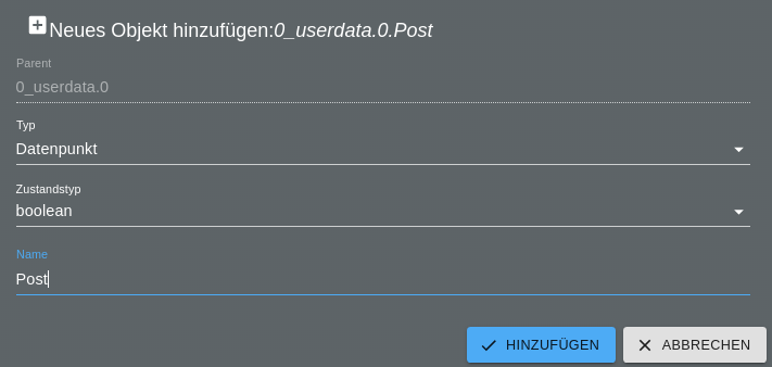

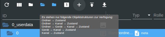

        1. Datenpunkt erstellen
        Objekte > Neuen Datenpunkt z.B. unter 0.userdata erstellen (auf das plus klicken)
        typ = Datenpunkt
        Zustandstyp: boolean
        Name: Post was Du willst
        Speichern und schliessen
        1. Javascript Adapter installieren)

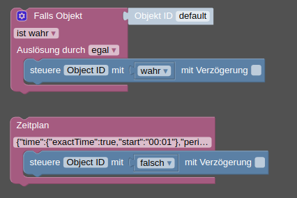

        2. Blockly Script erstellen

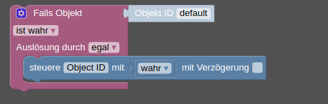

          Default anklicken und da den True/False von Deinem Sensor auswählen
          Objekt ID anklicken und da den Datenpunkt den Du unter 0.userdata.XXX erstallt hast, auswählen

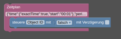

        Zeitplan erstellen
        (Objekt ID anklicken und wieder den Datenpunkt den Du unter 0.userdata.XXX erstallt hast, auswählen
        Speichern.
        Jetzt sollte wenn der Briefkasten geöffnet wurde, der Datenpunkt auf wahr gesetzt werden. Nachts um 00:01 wird er wieder auf falsch gesetzt, so dann Du immer eine Info hast, wenn der Briefkasten irgendwann am Tag (auch mehrmals) geöffnet wurde.
        Das komplette Blockly Scipt könnte dann so aussehen:

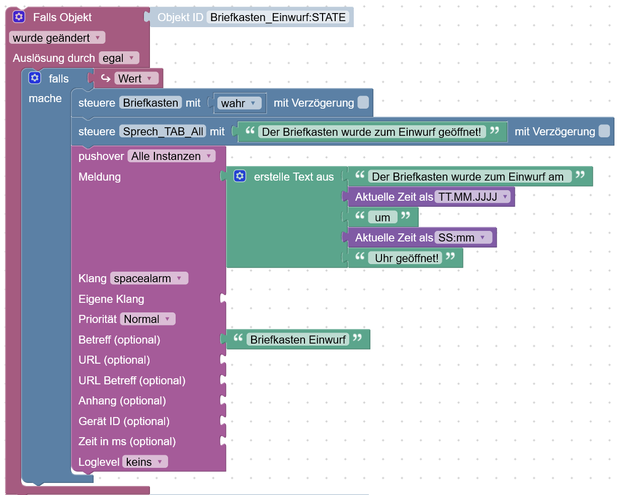

          @stefanff18 Ein klein wenig anderst als @hagst habe ich es gelöst.
          Bei der Entleerklappe des Briefkasten habe ich einen zweiten Kontakt installiert und damit quittiere ich dann den Einwurf.
          Hier meine Blocklys dazu
          Briefkasten_Einwurf:STATE ist der Fensterkontakt (als Alias).
          Briefkasten ist ein selbsterstelltes Object vom Type Boolean
          Ändert sich der Zustand des Fensterkontaktes wird zuerst geprüft ob geöffnet. Wenn JA dann wird Briefkasten auf WAHR gesetzt.
          Das Object Briefkasten nutze ich z.B. in VIS

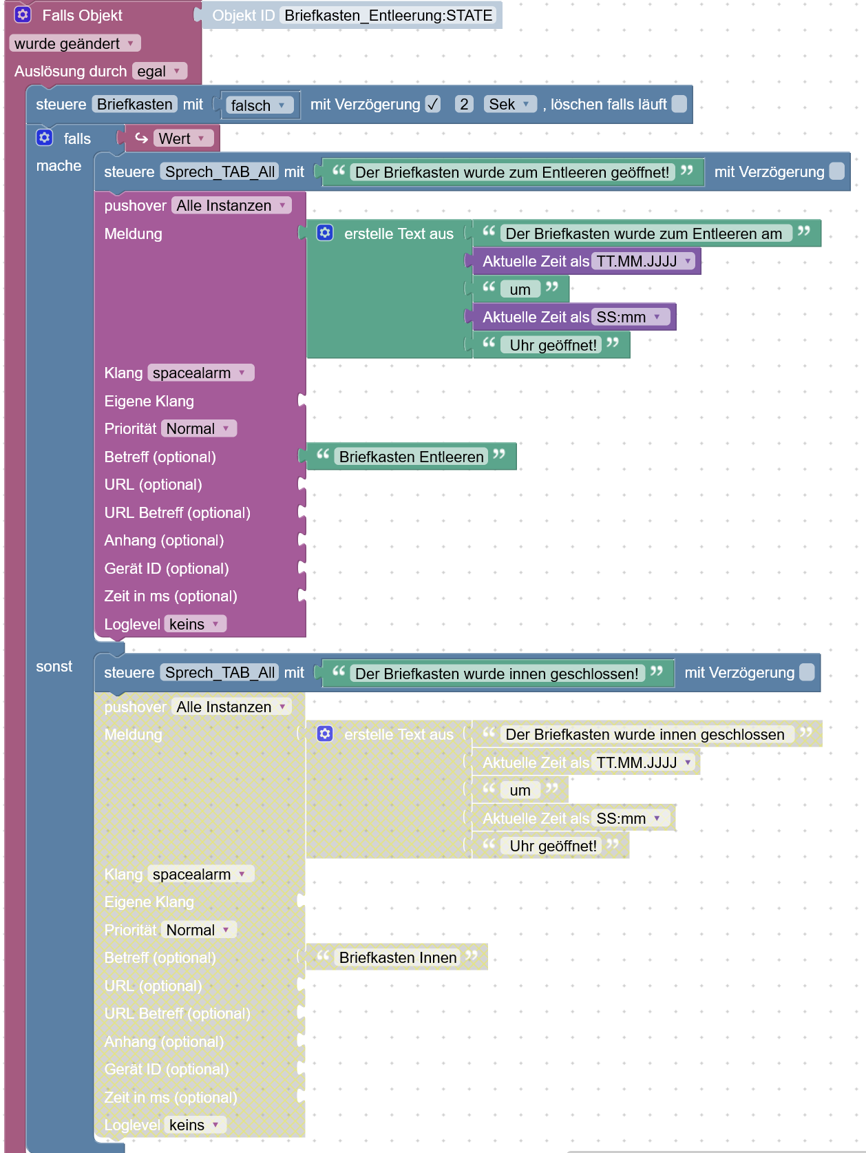

          Briefkasten_Entleerung:STATE ist ein zweiter Fensterkontakt an der Entleerklappe (auch als Alias)
          Ändert sich der Status von Briefkasten_Entleerung:STATE wird Briefkasten wieder auf FALSCH gesetzt. Danach als Spielerei gebe ich als Sprache und Push noch aus das Entleerung geöffnet/geschlossen wurde.
