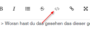

                                    Woran hast du das gesehen das dieser gestartet werden muss? und was sind CodeTags? Habe aus Putty das so raus kopiert, würde gerne fürs nächste mal wissen wie ich das richtig mache mit CodeTags

                                      was sind CodeTags
                                      siehe editor

                                        Homoran Global Moderator Administrators @ralle last edited by Homoran
                                        @ralle sagte in IO Broker lässt sich nicht mehr aufrufen:
                                        wenn du es in die code-tags gepackt hättest, hättest du es auch gesehen
                                        hab das mal für dich gemacht.
                                        Tipp: sieh dir mal die erste und die letzte Zeile an.
