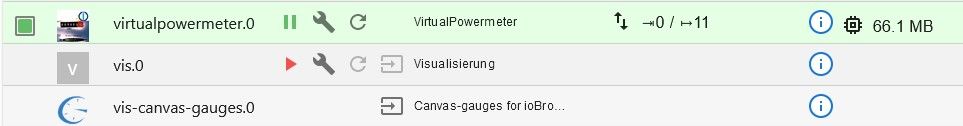

      Unter den Instanzen sehe ich ihn zwar, hier fällt mir aber auf das das Icon nicht passt. Wenn ich über den Schraubenschlüssel in die Einstellungen gehe schein wohl irgendwas mit dem Speicherort nicht zu stimmen.

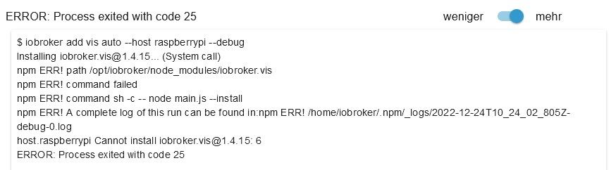

      Wenn ich den Adapter neu installiere bricht er diesen mit einem Fehler ab.

        VOR den einspielen des Backup VIS installieren!
          Thomas Braun Most Active @sknelson13 last edited by
          @sknelson13
          Eine der Vorversionen (1.4.10) installieren und dann das Backup drauf werfen..

              Final als Rückmeldung: Nachdem ich alle nochmal neue installiert und die richtige Reihenfolge eingehalten habe hat es geklappt. Problem gelößt.
