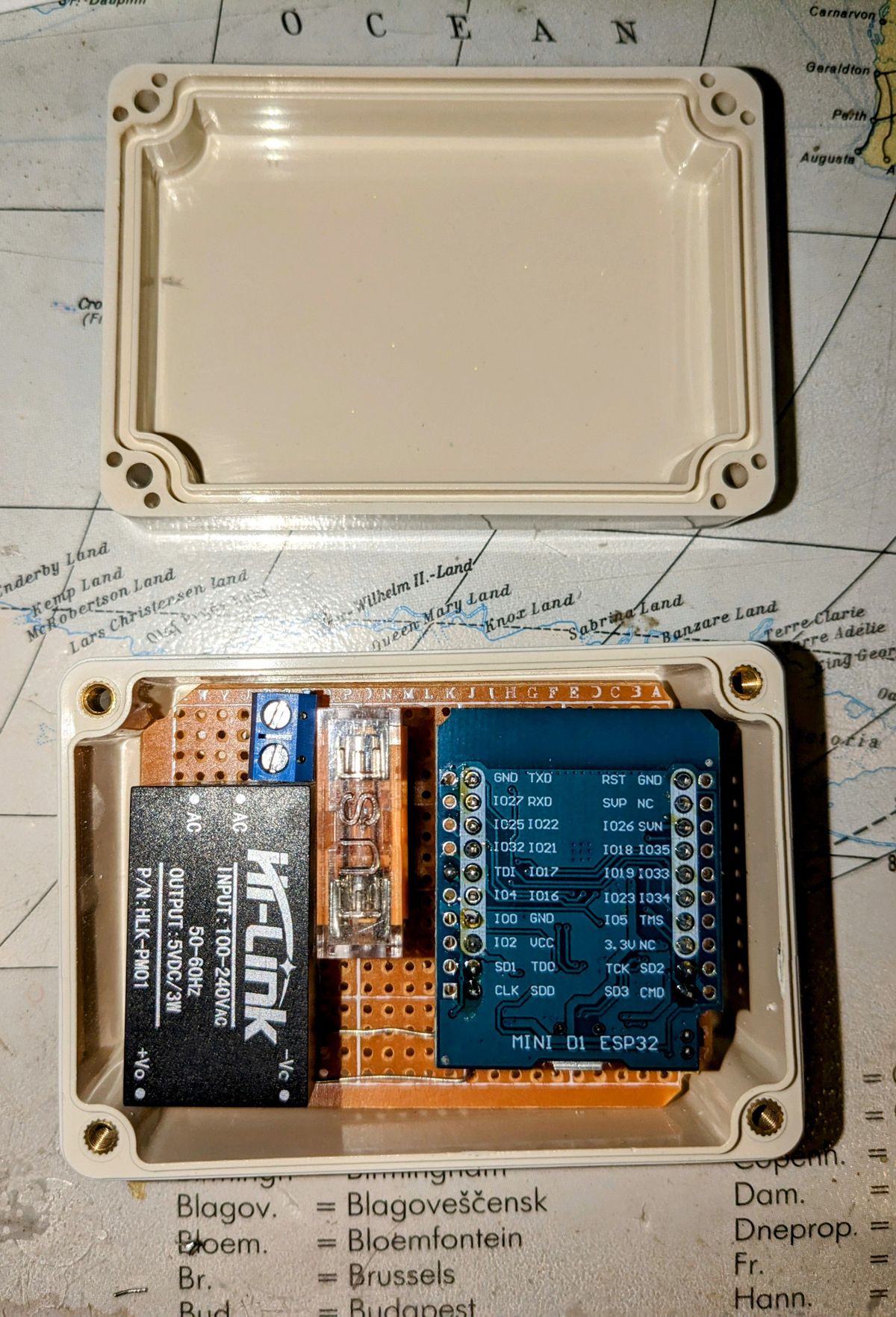

      wollte gerade meine Lötkunst in Betrieb setzen nur startet der ESP32 nicht.
      Es handelt sich um einen ESP32 D1 Mini:
      Und dort hängt auf auf dem VCC und GND Pin ein 3W Modul:
      Extern über Micro USB gespeist läuft der ESP32. Da es mein erster ESP32 D1 Mini ist die Frage nach Euren Erfahrungen?
      Sind die 3W zu wenig um ihn zu starten? Oder müssen es >5VDC sein, da dahinter noch der Spannungsregler des D1 Mini sitzt?
      Macht ein Elko als kleinen Puffer Sinn?
      Thx!

        Hey, erst einmal hast du ja 5v DC, das ist soweit korrekt.
        Auch die 600mA sollten bei weitem ausreichen, denke mehr als 100mA zieht das board nicht, wenn du nichts weiter an dem board noch dran hängen hast.
        Der VCC pin auch korrekt, es gibt aber mehrere Ground pins, ich vermute aber einfach mal das es egal ist welcher, lasse mich aber auch gern eines besseren belehren.
        Wenn du so ein Standart USB Netzteil benutzt, welches du z.B. zum Handy laden nutzt sollte ein Elko nicht notwendig sein, die laufen eigentlich sehr stabil, haben auch vermutlich schon nen Elko integriert.
        In deinem Fall würde ich es jetzt mit nem Elko probieren, da nicht wirklich klar ist wie sauber dein Netzteil läuft, und die Entwicklerboards da sehr penibel sind. Ich hab aktuell auch keine andere Idee woran es sonst liegen könnte. Nen 200er sollte es tun, oder natürlich größer.

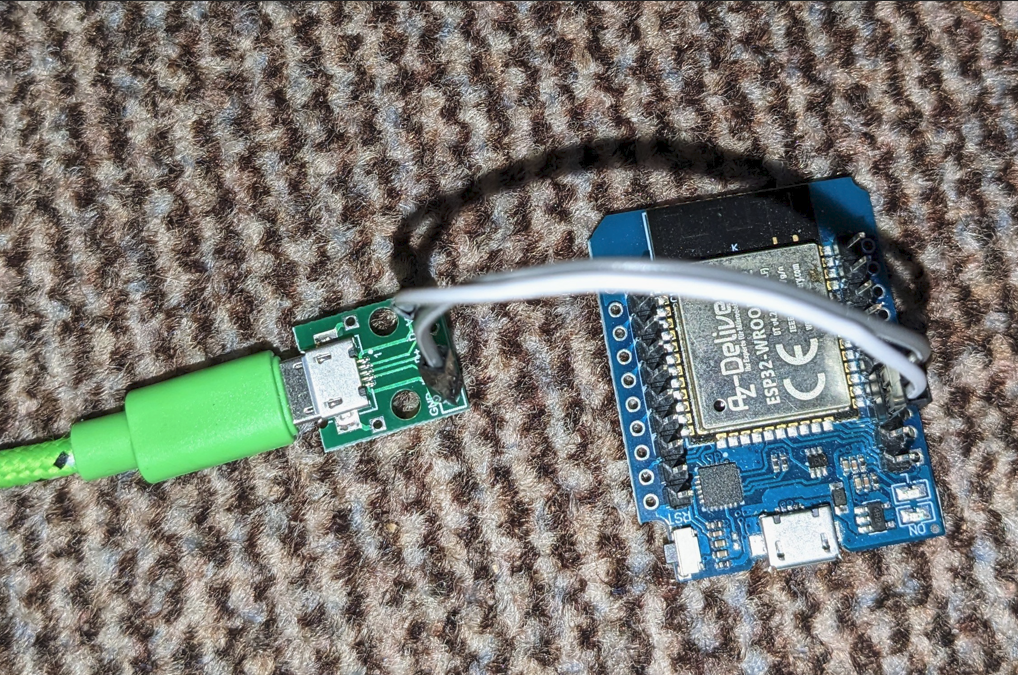

              mmh, ich blicke es noch nicht. Da ich die Platine nicht so flux umlöten wollte, habe ich mal eine Brücke von den GND (neben VCC) zu einem anderen GND gelegt. Startet auch nicht. Mal suchen, so hat das etwas too much von Try&Error 😞

                @dieter_p Also irgendwas Brücken ist generell nicht so cool wenn man nicht weiß was man tut.
                Du hast ja auch schon bemerkt das auf dem Board zwei verschiedene Spannungen herschen , bzw. man es mit 5 oder 3,3 V betreiben kann. Dann brauchen die auch nen eigenen Minuspol. Also ist eine Brücke nicht sinnvoll.
                Versuche es mal RICHTIG.

                  Gerne, wenn Du mir sagst wie es verschaltet ist. Finde derzeit immer wieder nur Aussagen, dass dieses Board kompatibel ist zum ESP8266 D1 Mini und davon betreibe ich Einige gespeist am 5V Pin und GND (hat ja nur einen) daneben.
                  Die jeweilige zweite Reihe des ESP32 wo auch die zusätzlichen GNDs liegen sind derzeit gar nicht kontaktiert bzw. mit Stiftleisten verlötet, da mir eigentlich die PINs in Einreihiger Version reichen. Brauche nur 2 Analog Eingänge deswegen ESP32.

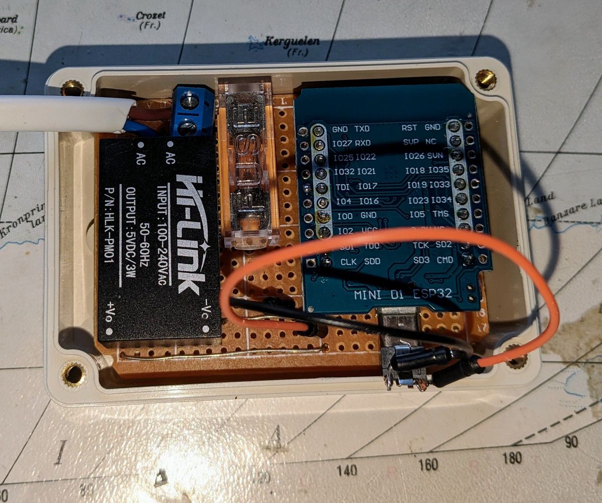

                        Thx. Leider bisher keine Chance. Mein Messequipment ist Heimequipment und daher sicher jede Messung genau auf Plausibilität zu prüfen. Aber mir fällt auf, dass zwischen dem Ausgang des Netzteils/Moduls und dem was ich an Pins etc messen kann ein gewisser Spannungsverlust besteht (~0,4V).
                        Entsprechend ist da möglicherweise eine Schottky Diode zwischen und die Speisung über Pin gar nicht möglich.
                        Dies würde auch dem Datenblatt entsprechen bzw. dort steht nirgendwo das dies funktioniert. Jedenfalls habe ich es nicht gesehen und die Formulierung "Spannungsversorgung über USB: 5VDC" ist schon auffällig präsiziert.
                        Einzige Option die ich akuell noch sehe, runter von 5V und direkt mit 3,3V den Chip über den Pin speisen.

                            Einen mit offenen Enden hab ich sogar hier liegen. Aber es geht mir auch um eine Lösung die ich in den nächsten Tagen noch (Urlaub) umgesetzt bekomme. Wenn ich schon eine Platine mit 230 versorge, dann muss da ein ordentliches Gehäuse drum und gerade hätte das so ganz gut gepasst
                            Die Versorgung über 3,3V geht auch nicht, jetzt Versuche ich heute Mal DuPont Leitungen an die USB Buchse zu bekommen. Ein USB Stecker ist zu groß.

                                  Die USB Buchsen Pins wären meine letzte Lösung gewesen da wenn dort die Lötkunst daneben geht, es das gewesen ist.
                                  Zum Glück hat sich der Micro USB Stecker in seine Bestandteile zerlegt und mit etwas "Nachdruck" sollte so das Gehäuse zu gehen. Gefällt mir nicht wirklich aber dann bleibt der Deckel zu und vielleicht vergesse ich es schnell 😁. Nee nee was eine Schwerstgeburt mit dem Board...Danke Dir für Tips und Unterstützung 👍.

                                      bei mir hat sich auch das Problem aufgelöst. Wie Du siehst, war die gebastelte Versorgung über USB sehr eng am Gehäuse ->reingequetscht
                                      Irgendwann war der ESP tot und als ich nachgesehen hab, war der Micro-USB-Port von der Platine abgerissen durch den Druck vom Quetschen.
                                      Verwende nun einen ESP32-S2 Mini und der lässt sich ohne Probleme über den VCC Pin mit 5V versorgen.
