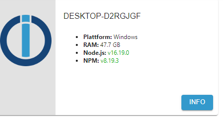

        @darkmann2000
        Zeig mal das :
          Darkmann2000 @sigi234 last edited by Darkmann2000
          Habe den Rechner aber neu gestartet und jetzt gerade kein restore über Backitup gemacht.

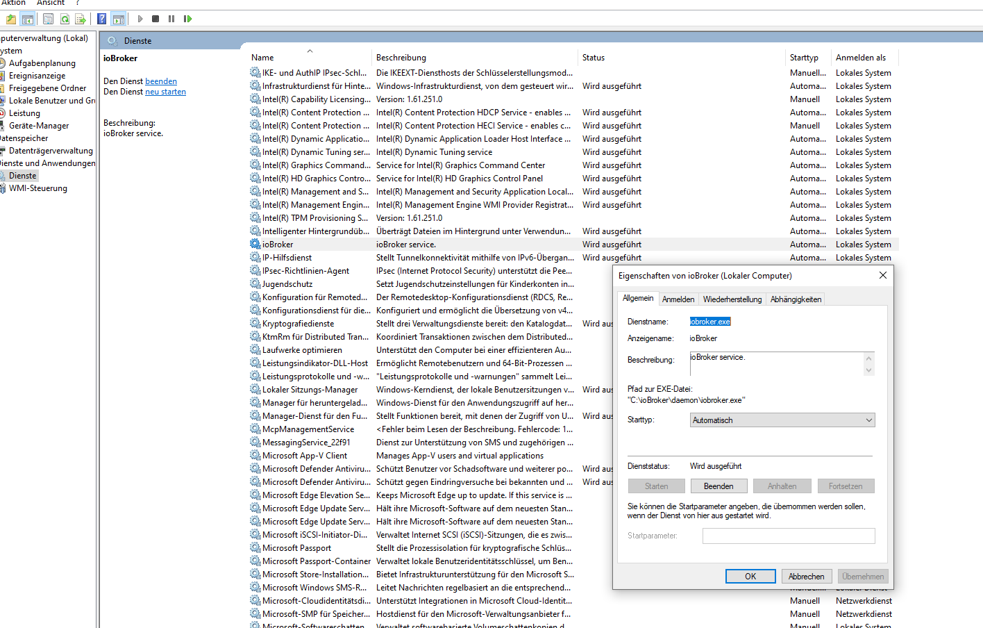

                                ich habe heute iobroker neu aufgesetzt mit dem neuen Installer und danach Node msi installer auf v16.19.0 gebracht. Soweit so gut.
                                Leider kann ich immer noch nicht Backitup zurückspielen. Admin ist nach dem Update Restore nicht erreichbar. Wenn ich iobroker start eingebe ist die Admin Oberfläche nach ein paar Sekunden wieder erreichbar.
                                host.Server-Server
                                2022-12-30 19:33:42.108	error	Cannot start inMem-objects on port 9001: Failed to lock DB file "C:\ioBroker\iobroker-data\objects.jsonl"!
                                C:\ioBroker>iobroker status
                                Server Cannot start inMem-states on port 9000: Failed to lock DB file "C:\ioBroker\iobroker-data\states.jsonl"!
                                C:\ioBroker>iobroker list inastances
                                C:\ioBroker>iob fix
                                "(" kann syntaktisch an dieser Stelle nicht verarbeitet werden.
                                C:\ioBroker>
                                Objects type: jsonl
                                States  type: jsonl
                                Die Admin Oberfläche ist auch erreichbar.
