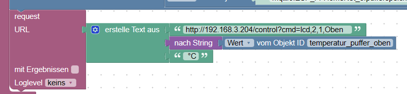

      ich würde gerne aus einem Blockly Script heraus eine URL aufrufen (Aktualisierung eines LCD-Displays über ESPEasy). Leider funktioniert das zusammensetzen der URL nicht richtig. Es wird nur bis "Oben..." auf dem Display dargestellt.
      Hättet ihr mir einen Tipp was da zu tun ist?

        @hotspot_2 ohne zu sehen was du bereits hast, schwierig
          hotspot_2 @crunchip last edited by
          @crunchip Da hast Du völlig recht! Hab vergessen den Screenshot anzuhängen 😉
          DJMarc75 Homoran 2 Replies Last reply Reply Quote 0

            @hotspot_2 Sonder- und speziell Leerzeichen machen da einen Strich durch die Rechnung.
              Homoran Global Moderator Administrators @hotspot_2 last edited by
              @hotspot_2 nimm mal einen debug Block statt des requests und sieh dir an was du sa zusammenbastelst.
              Wäre auch schön, wenn du es uns auch zeigst!
                hotspot_2 @Homoran last edited by hotspot_2
                Anbei mal der Output vom Debug:
                http://192.168.3.204/control?cmd=lcd,2,1,Oben%20%20%2021.1%20%DFC
                Er zeigt damit immer noch nur "Oben" im Display.
                  @hotspot_2 sagte in Blockly URL Aufruf klappt nicht:
                  und wie sieht der Url aus, den du erzeugen willst, wenn du ihn im Browser eintippst?
                    Dieser URL Auruf zeigt das an was ich gerne sehen würde:
                    http://192.168.3.204/control?cmd=lcd,2,1,%22Oben%20%20%2021%2E2%20%DFC%22
                    Der Tipp mit den Sonderzeichen war sehr hilfreich!
                    Jetzt müsste ich eben noch die Umrechung des Wertes so gestalten das wenn ein Punkt vorhanden ist, der Punkt dann durch %2E ersetzten.
