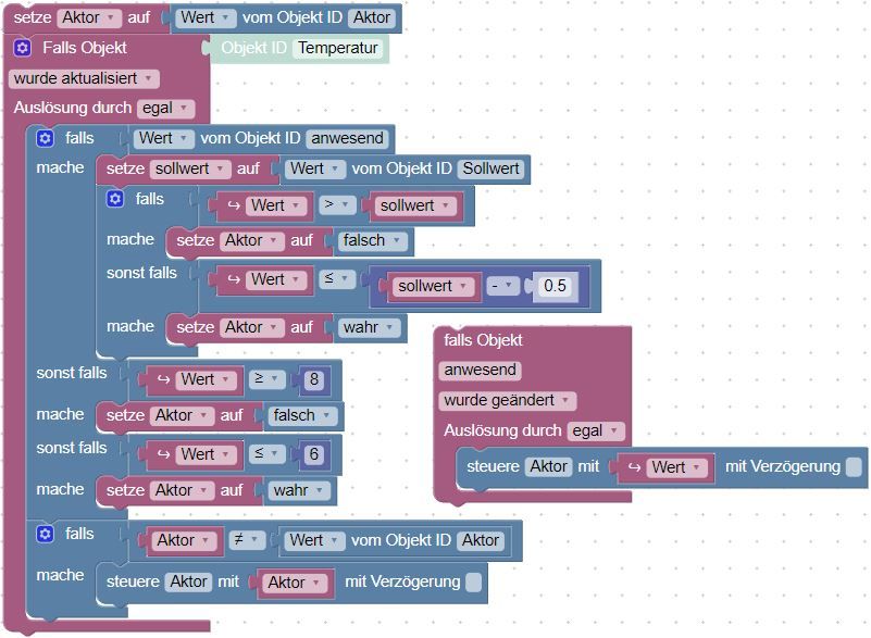

      paul53 @Balu 0 last edited by

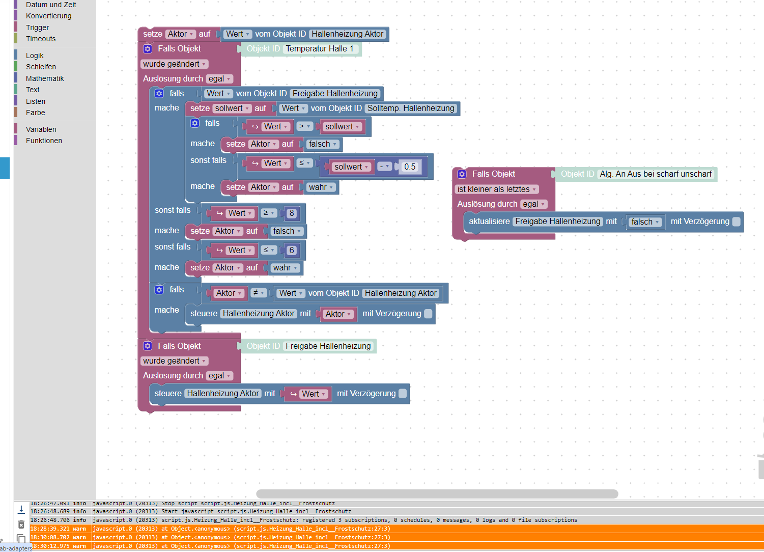

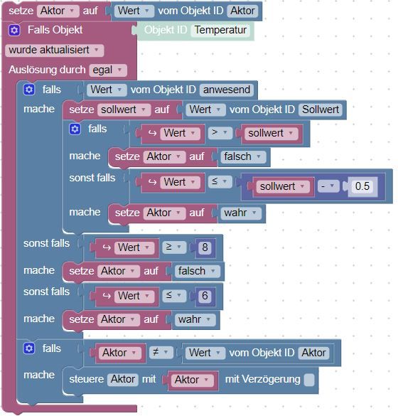

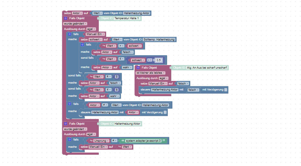

      @balu-0 sagte: Ich ersetze alle 3 mit dem Datenpunkt oder ?

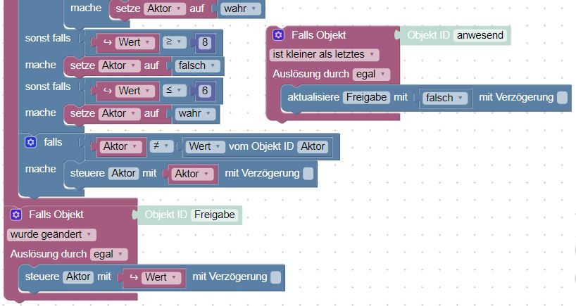

      Nein, den unteren Trigger auf den Aktor löschen.
        Balu 0 @paul53 last edited by
        So geht sie nicht an.

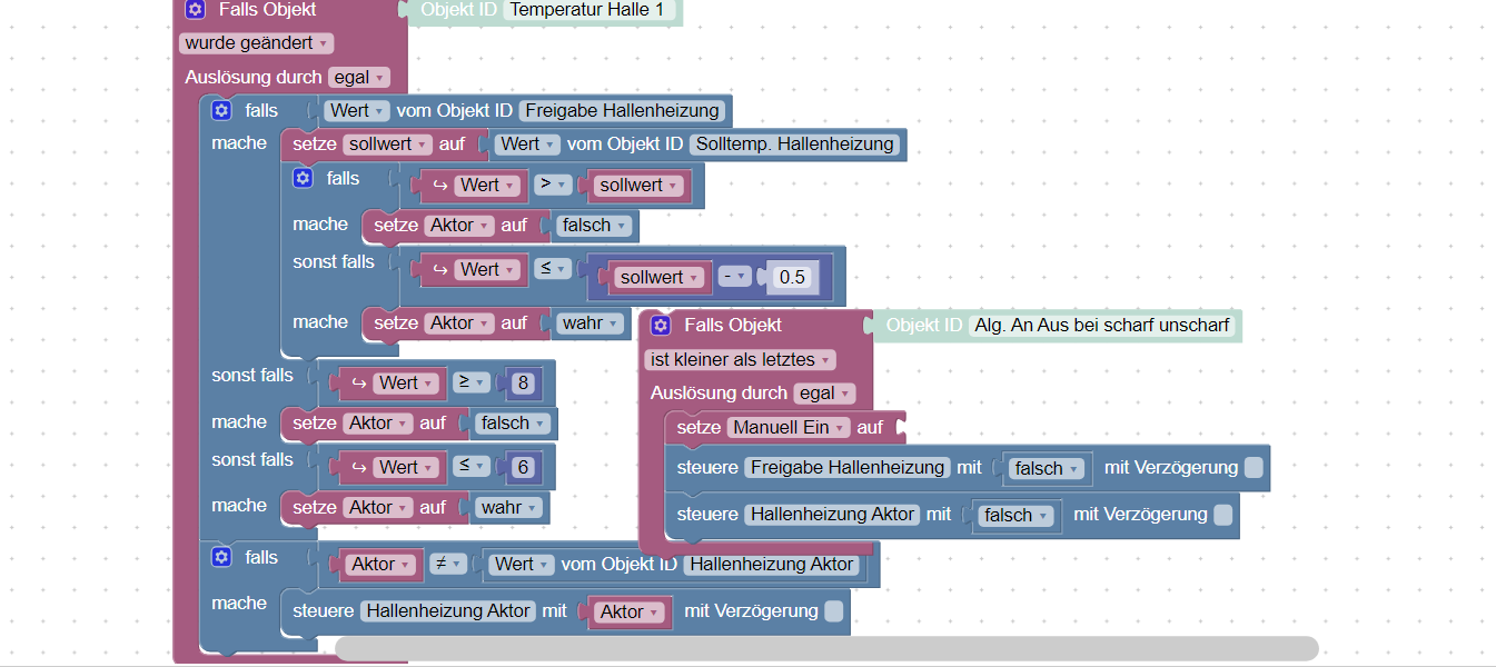

          paul53 @Balu 0 last edited by paul53
          @balu-0
          So geht sie an, wenn die Temperatur aktualisiert wird:
          B 3 Replies Last reply Reply Quote 0

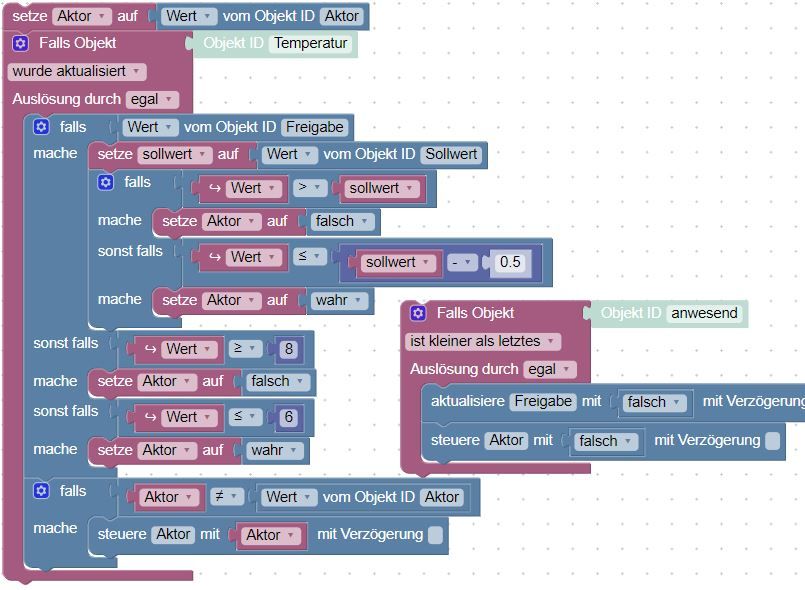

            ok sie geht an aber nicht mehr aus
              der untere teil ist ja jetzt weg oder ?

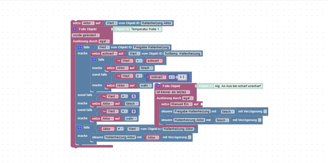

                  @balu-0 sagte: ok sie geht an aber nicht mehr aus
                  Sie geht erst aus, wenn sich nach Rücksetzen der Freigabe die Temperatur ändert.
                  Wenn sofort auf "Freigabe" reagiert werden soll, dann triggere auf "Freigabe":

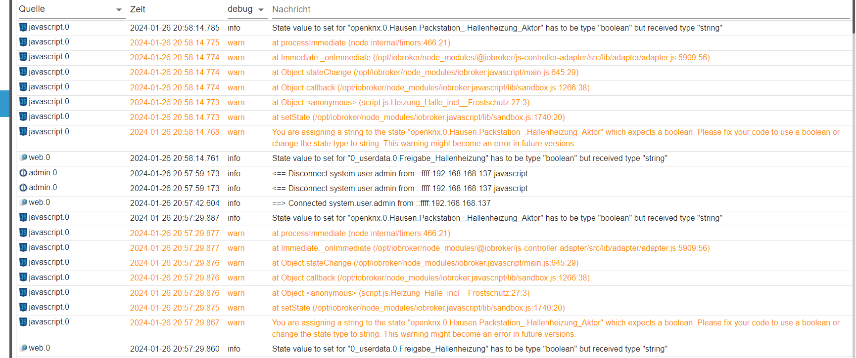

                    Jetzt hab ich die Warnung im Log
                    Heizung reagiert nicht
                      @balu-0 sagte: Warnung im Log
                      Schau im Tab "Protokolle". Dort stehen weitere Informationen.
                      "Freigabe Hallenheizung" ist vom Typ "Logikwert" (boolean)?
                        Das ist der Datenpunkt, meiner Meinung nach richtig
                          "common": {
                            "name": "Freigabe Hallenheizung",
                            "desc": "Manuell erzeugt",
                            "role": "state",
                            "type": "boolean",
                            "read": true,
                            "write": true,
                            "def": false
                          "type": "state",
                          "native": {},
                          "user": "system.user.admin",
                          "ts": 1706177520189,
                          "_id": "0_userdata.0.Freigabe_Hallenheizung",
                          "acl": {
                            "object": 1636,
                            "state": 1636,
                            "owner": "system.user.admin",
                        Einschalten geht und reagiert sofort
                        Ausschalten geht noch nicht
                            @balu-0 sagte: Das ist der Datenpunkt, meiner Meinung nach richtig
                            Ja, aber wie kommt ein String in den DP? Falsches Widget in Vis?
                            Was steht in Zeile 27 der Javascript-Ansicht?

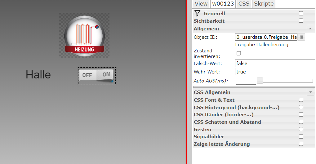

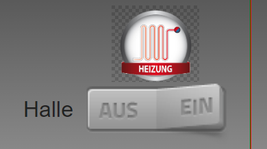

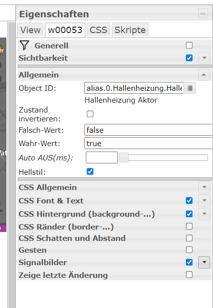

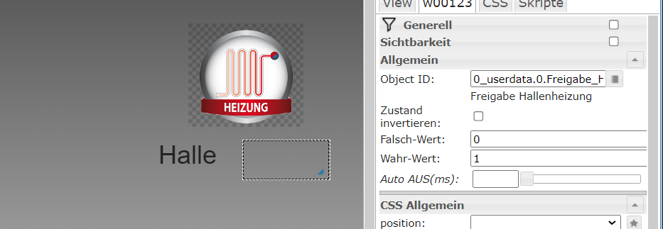

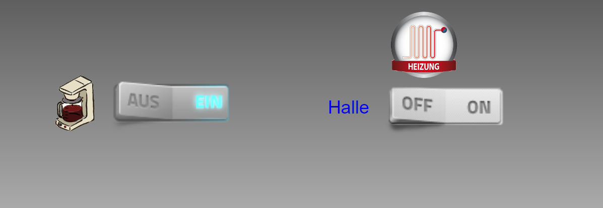

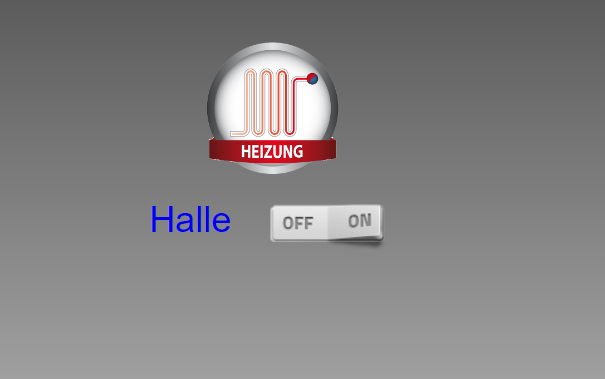

                              Hier der schalter :
                              des ist einfach mit dem Datenpunkt freigabe verknüpft.
                              Allerdings sollte er auch leuchten wenn der datempunkt Freigabe auf an ist ,
                              tut er auch nicht.
                              Was ist die Javaskiptansicht bzw wo ist diese zu finden ?
                                @balu-0 sagte: Hier der schalter :
                                Ersetze 0 durch false und 1 durch true.
                                @balu-0 sagte in Hallenheizung Gas Heizluftgebläse Frostschutz:
                                Im Blockly-Editor rechts oben der Button "blockly/ JS".
                                Ändere "role" von "state" in "switch".
                                B 2 Replies Last reply Reply Quote 0
                                  Es Funktioniert !!!! Alles !!
                                  nur noch eine " Kleinichkeit "
                                  Die beleuchtung am Schalter leuchtet nicht wenn true im freigabedatenpunkt.
                                  Ich bin SO Glücklich !!!!!!!!!!!
                                  Danke Danke !!!
                                    Könntest du nochmal drüberschauen.
                                    das licht sollte leuchten wenn dei Freigabe auf true steht um zu signalisieren das die Heizung eingeschaltet ist obwohl man sie nicht hört.
                                      @balu-0 sagte: das licht sollte leuchten wenn dei Freigabe auf true steht
                                      Du meinst, wenn die Heizung läuft (Aktor true), soll das Licht leuchten. Die Freigabe ist der Schalter darunter, dessen Stellung man sehen kann.
                                      Anmerkung: Mit Vis kenne ich mich nicht wirklich aus.

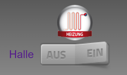

                                        Ob der aktor läuft oder nicht soll mann nicht sehen.
                                        Mann soll sehen ob das Pogramm an ist.
                                        Also genau den datenpunkt der durch diesen schalter geändert wird.
                                        Bei True sollte meiner meinung nach dann das " ein " leuchten.
                                        Als ich den Aktor noch direkt geschalten habe musste ich einen Alias bauen,
                                        einmal für den KNX Aktor ind deinmal für dessen zustand wurde dann ein Alias.
                                        Hier ist es doch aber der gleiche datenpunkt ?
                                          @balu-0 sagte: soll sehen ob das Pogramm an ist.
                                          Das sieht man doch an der Schalterstellung?
                                          Wenn das Symbol darüber die Freigabe anzeigen soll, muss auch der Freigabe-Datenpunkt zugewiesen werden - nicht der Aktor-DP:
                                            SORRY !
                                            Das war das falsche ( Alte ) bild.
                                            Das symbol darüber macht nichts.
                                            Signalisieren tut das Ann wie bei der Kaffeemaschine.
