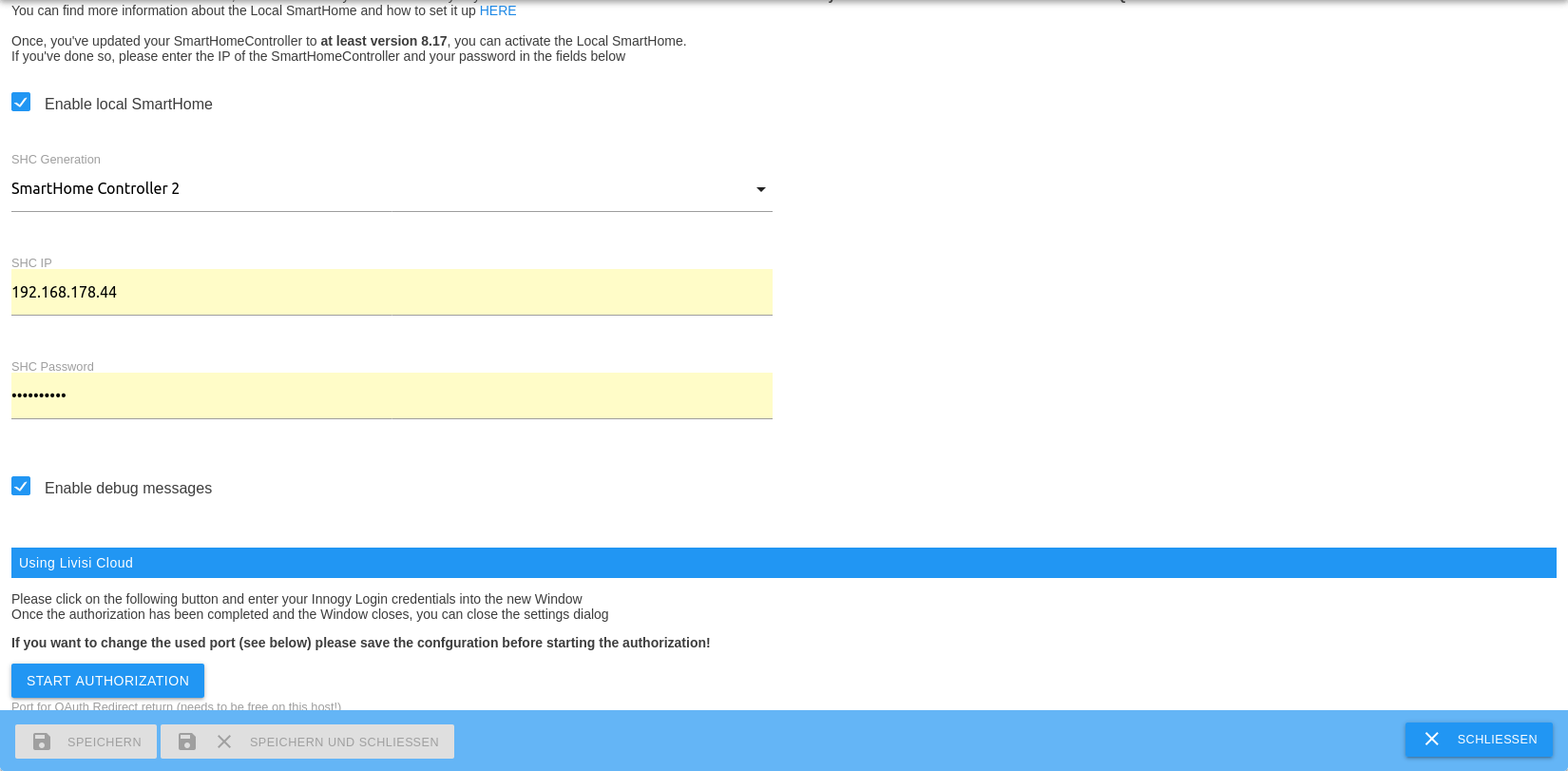

        Meine instance steht jetzt nur noch auf gelb, vorher war grün.
        In den objects kann ich keine HUE Lampen mehr mehr schalten.
        Es fehlen die on/off states.
        • apollon77
          apollon77 @werner2000x last edited by apollon77
          @werner2000xdas sieht nicht nach der neuen Struktur aus. Was steht denn im log beim start? lokal oder Cloud. Gelb heißt eher nicht verbunden. Das bedeutet er hat ggf die Objekte gar nicht gelesen!
          Wenn Cloud: mal neu „authenticate“
          Via admin gemacht?
          Wenn lokal: Passwort neu eingegeben? Richtige shc Generation ausgewählt?

            Jetzt habe ich die andere SHC Version gewählt und die Instance zeigt nun grün. Danke für den Tipp:-)

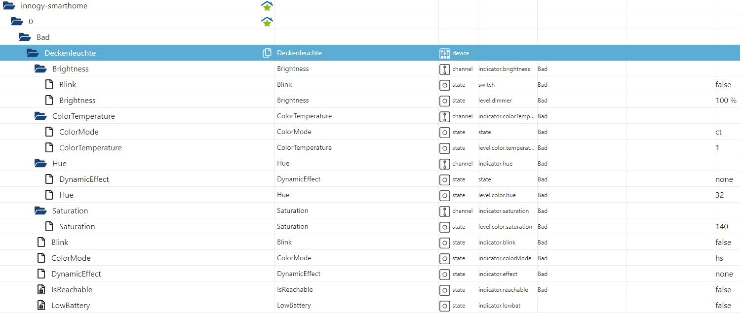

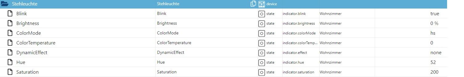

                @apollon77 Hier die objects der Innogy. Es fehlt die Möglichkeit on/off. Da ich jedoch auch den HUE Adapter habe - dort geht es ja.
                HUE2.jpg .
                Anbei auch der Log von heute. In der Innogy/Livisi App kann ich die HUE Lampen alle schalten.

                      @werner2000x Tja, es tut mir ja leid aber da ist kein OnOff ....
                          "id": "33318114146042b98bb53304e15df036",
                          "manufacturer": "Philips",
                          "version": "2.0",
                          "product": "Hue.Philips",
                          "serialnumber": null,
                          "type": "ExtendedColorLight",
                          "config": {
                              "name": "Deckenleuchte",
                              "protocolId": "Virtual",
                              "timeOfAcceptance": "2022-09-02T12:48:53Z",
                              "timeOfDiscovery": "2022-09-02T12:48:18Z",
                              "modelId": "915005997801",
                              "friendlyName": "Hue Xamento ",
                              "groupType": "Extended color light"
                          "capabilities": [
                              "/capability/a4999ce762b74dad9632bdebd89a1223",
                              "/capability/528491cd0e5f4321bbf219ace5840ebd",
                              "/capability/524a161eb8c145d59813762b9a3c39f3",
                              "/capability/67b3df8a375646048dd72519ff7b140b"
                          "tags": {
                              "typeCategory": "TCLightId",
                              "type": "TCeilingLightId"
                          "location": "/location/a30e46f2b3364dc5bd9dd5ee20d45164",
                          "Capabilities": [
                                  "id": "a4999ce762b74dad9632bdebd89a1223",
                                  "type": "Brightness",
                                  "device": "/device/33318114146042b98bb53304e15df036",
                                  "config": {
                                      "name": "Brightness",
                                      "activityLogActive": true
                                  "State": [
                                          "name": "brightness",
                                          "lastchanged": "2022-12-27T22:17:01.000Z"
                                          "name": "blink",
                                  "id": "528491cd0e5f4321bbf219ace5840ebd",
                                  "type": "Hue",
                                  "config": {
                                      "name": "Hue",
                                  "State": [
                                          "name": "hue",
                                          "name": "dynamicEffect",
                                  "id": "524a161eb8c145d59813762b9a3c39f3",
                                  "type": "Saturation",
                                  "config": {
                                      "name": "Saturation",
                                  "State": [
                                          "name": "saturation",
                                  "id": "67b3df8a375646048dd72519ff7b140b",
                                  "type": "ColorTemperature",
                                  "config": {
                                      "name": "ColorTemperature",
                                  "State": [
                                          "name": "colorTemperature",
                                          "name": "colorMode",
                          "Location": {
                              "id": "a30e46f2b3364dc5bd9dd5ee20d45164",
                              "config": {
                                  "name": "Bad",
                                  "type": "Bath"
                          "Config": [],
                          "State": [
                                  "name": "deviceInclusionState",
                                  "value": "Included",
                                  "lastchanged": "2022-12-28T11:01:10.000Z"
                                  "name": "isReachable",
                                  "value": false,
                      Also der Adapter macht alles richtig

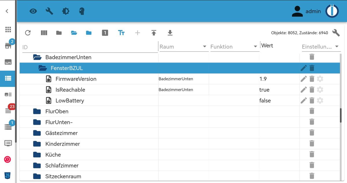

                          @apollon77 Heute auf 1.0 upgedatet --- durch die neue Ordnerstruktur musste ich zwar meine Skripte zur Heizungssteuerung überarbeiten, aber gerade diese neue Ordnerstruktur gefällt mir persönlich schon besser ! Und die neuen States der Thermostate sind erste Sahne !
                          Winni 1 Reply Last reply Reply Quote 1

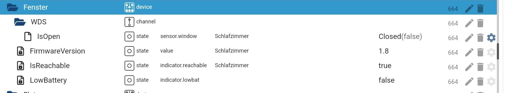

                            Sehe ich auch so. Eine Frage hätte ich noch, zumindest die HKT der 1. Generation können über das Display die Ventilöffnung anzeigen. Ist davon etwas in der Livisi-Schnittstelle zu sehen, könnte man diesen Wert eventuell über den Adapter anzeigen lassen?
                            • apollon77
                              apollon77 @Winni last edited by
                              @winni ist es in den States drin? Wenn nein müsste man bei Lividi fragen.

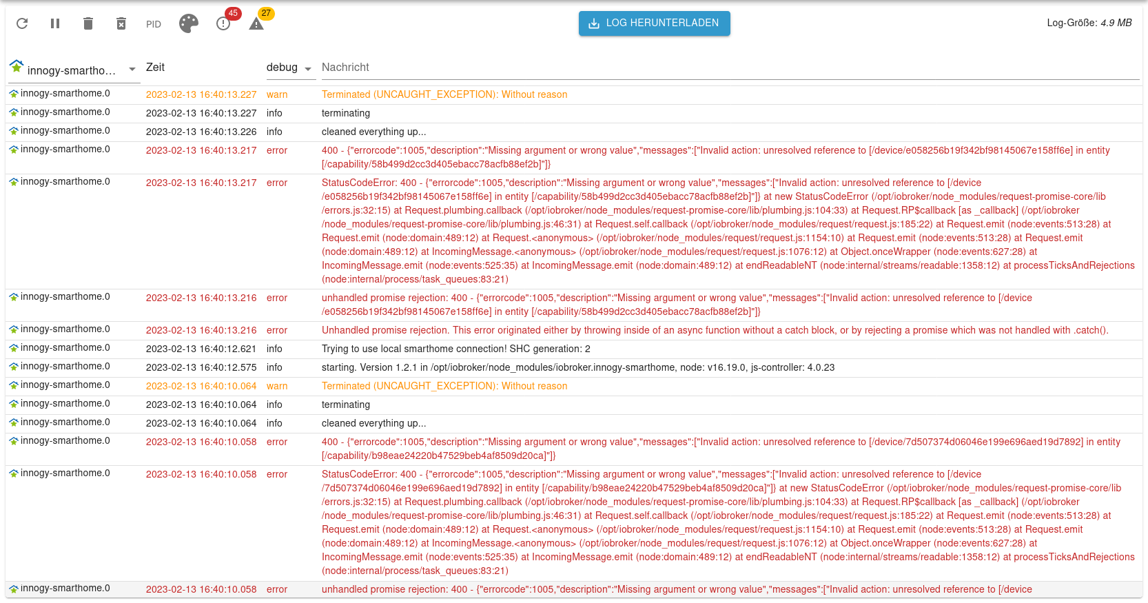

                                    @apollon77 Ich hatte wie im Livisi-Forum geschrieben eine 2. Instanz gestartet. Leider ging die Instanz für den SHC V1 nach etwa 45 min auf gelb. Im Log steht:
                                    innogy-smarthome.0
                                    2022-12-29 16:48:22.320	debug	state innogy-smarthome.0.info.connection changed: false (ack = true)
                                    innogy-smarthome.0
                                    2022-12-29 16:48:22.308	warn	You do not have mobile access for the logged in Innogy account! Please purchase mobile access or move ioBroker to the same subnet as the SHC
