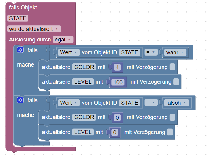

      Ein einfaches Beispiel sieht so aus (Rotes Licht geht an wenn jemand das Licht auf der Toilette anmacht):

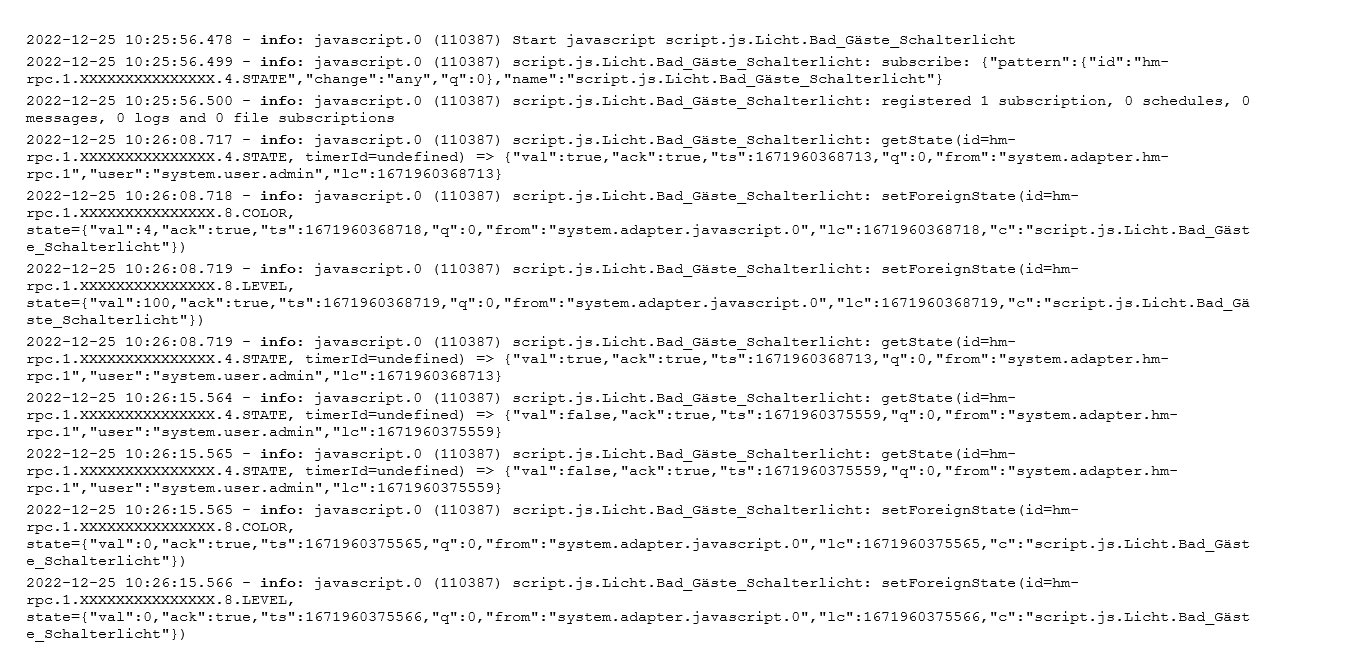

      Wenn das Skript das ausgeführt wird (ich habe mal die erweiterte Logfunktion angestellt), kommt Folgendes beim Drücken des Schalters (also an und ausschalten nacheinander):

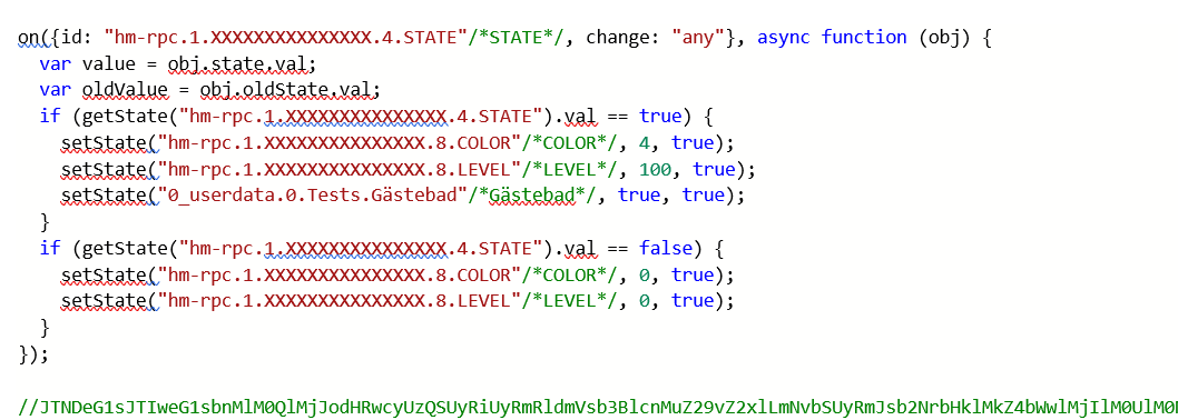

      In JS sieht das Skript so aus:
      In der letzten Zeile des Skripts ist ein sehr langer Textblock, den ich nur andeutungsweise kopiert habe.
      Aus meine laienhaften Sicht wird das Skript korrekt getriggert und alle Werte werden richtig gesetzt.
      Leider passiert bei den Iobroker-Objekten nichts, die Werte werden also in Wirklichkeit nicht gesetzt. Gelesen wird offenbar korrekt, sonst würde es nicht auslösen.

        Verwende steuern statt aktualisieren.

          Also stehen die richtigen Werte in den Objekten nur den Adapter interessiert es nicht, weil er keinen STEUER-Befehl bekommen hat, da du nur den Wert in den Objekten AKTUALISIERST!
          @linedancer sagte in Blockly Skripte werden nicht mehr umgesetzt:
