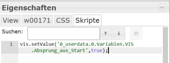

            Andreas.S @ioBit last edited by
            @iobit
            ich möchte in einer User-Variablen festhalten, wenn z.B. vom Startbildschirm abgesprungen wird.
            Dazu habe ich einen Datenpunkt angelegt, den ich nun mit diesem Vorgehen ansprechen wollte. Offenbar geht das nicht so, wie ich es gedacht hatte.
            Ich habe versucht den Code beim Widget in Skripte einzubetten. Das setzt aber nicht den Datenpunkt.
            vis.setValue('0_userdata.0.Variablen.VIS.Absprung_aus_Start',true);
            • liv-in-sky
              liv-in-sky @Andreas.S last edited by liv-in-sky
              @andreas-s sagte in [Gelöst] - Vis 1 Editor Skript: setzen eines Objekt-Wertes?:
              das ist wohl dein trigger - kommt aber nicht in deinem script vor - was genau bedeutet abgesprungen vom startbildschirm
              dein script wird einmal ausgeführt, wenn du die seite (bzw vis-project) aufrufst - bzw wenn du einen seiten-reload machst - mehr passiert da nicht

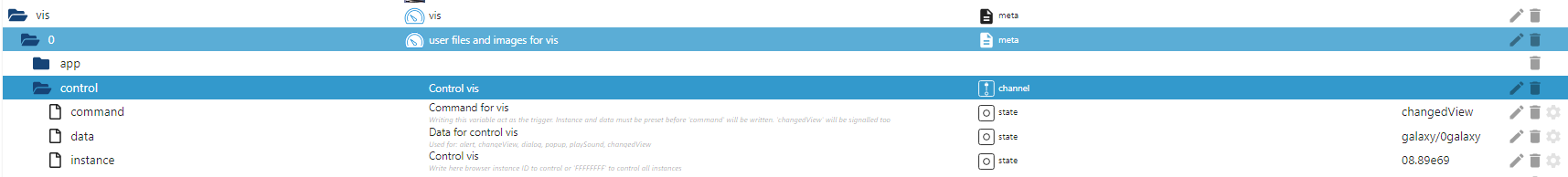

              • liv-in-sky
                @andreas-s
                nebenbei - je nachdem, wie deine vis aufgebaut ist, sieht man auch in den dp, welche seite geöffnet ist
                  Andreas.S @liv-in-sky last edited by
                  @liv-in-sky
                  Vielen Dank.
                  Ich habe erst jetzt gesehen, dass das Skript an der gesamten View hängt.
                  Ich bin fälschlicher Weise davon ausgegangen, dass es am Widget-Objekt (z.B. dem Navigations-Widget) hängt und durch das getriggert wird.

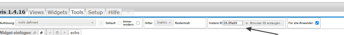

                    @liv-in-sky
                    Gibt es da auch eine Möglichkeit zu sehen auf welchem Gerät die VIS Seite geöffnet wurde?
                    Beispiel: Ich habe ein Tablet im Flur mit Kiosk-Browser. Wenn jemand im Vorbeigehen sich etwas ansieht, möchte ich das nachher wieder zurückstellen. Nicht so, wenn ich das VIS auf dem PC nutze.
                    • liv-in-sky
                      @andreas-s in den daten punten oben gibt es instance dp - der sagt das aus
                      du kannst das da ablesen und sogar setzen und die tablets wechsel die seite
                      mach die vis editor seite auf, auf dem tablet, dass du nutzt und gehe im viseditor unter tools - dort kannst du die instanz setzen
                      einziges problem - wenn du den cache des browser löscht, ist die instanz auch weg und muss neu gesetzt werden
