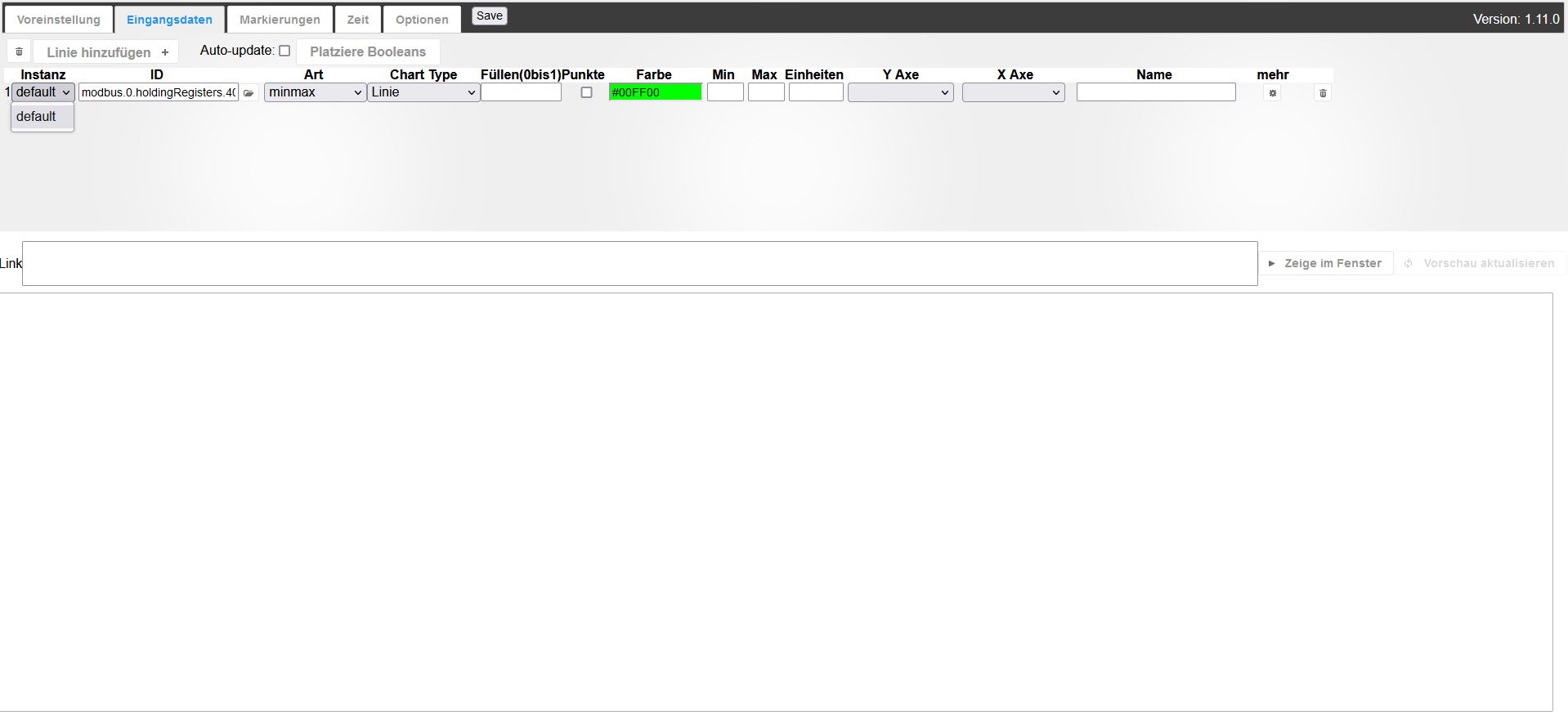

      ich habe den Flot Adapter installiert. Dieser zeigt mir aber unter den Instanzen nicht den Histor.0 Adapter an. Auch wenn ich eine ID manuell auswähle erzeugt sich kein Link. Irgendwas passt da noch nicht.
      Vielen Dank für eure Unterstützung.

        @sknelson13
        Wie hast du den flot Adapter aufgerufen?
        Zeige mal die url ?

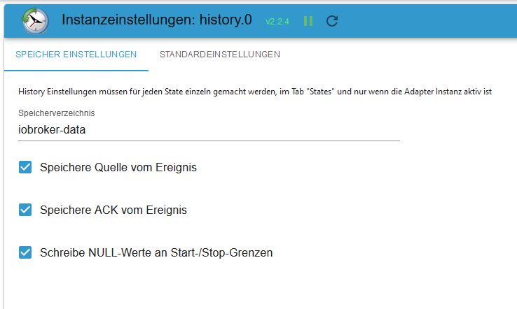

        Und hast du den history Adapter überhaupt installiert?

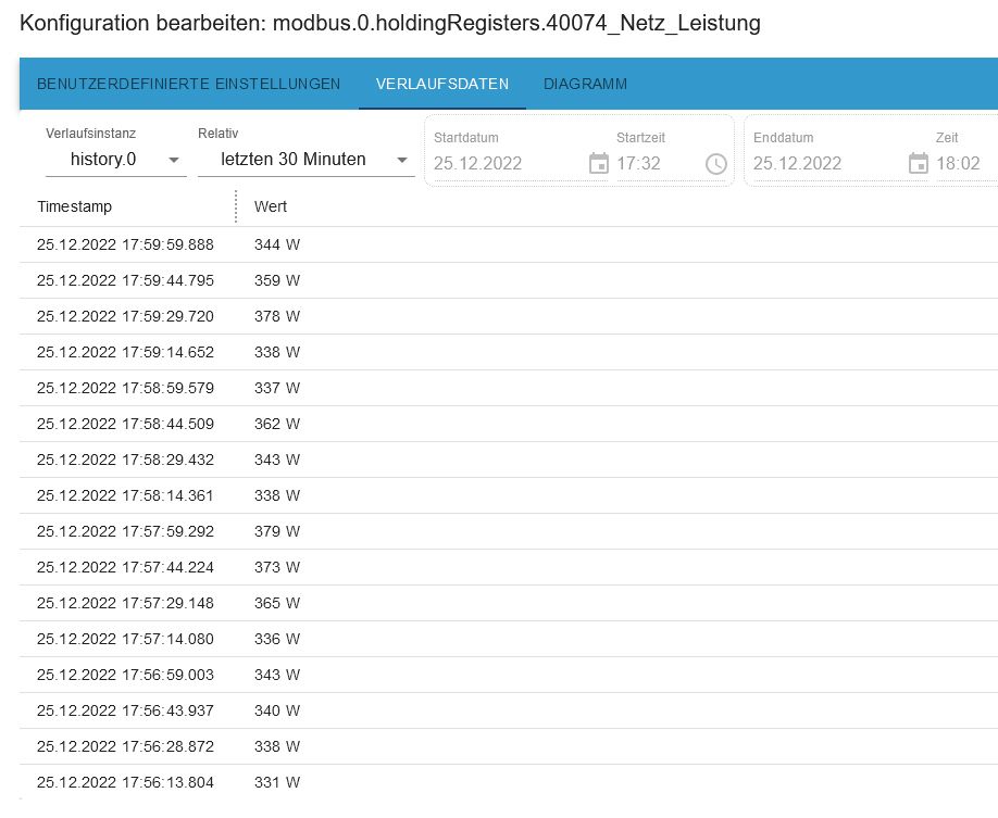

          @sknelson13 Um Datenpunkte in Flot, eCharts, influx, usw anzuzeigen müssen die Datenpunkte auch erstmal geloggt werden.

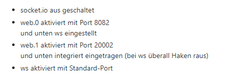

            @sknelson13
            flot funktioniert nicht mehr mit web und ws an.
            Lösung für die handy.app und flot:
            @apollon77 wollte dies fixen. Glaube aber das dauert noch.
            S etv 2 Replies Last reply Reply Quote 0
              sknelson13 @bahnuhr last edited by
              @bahnuhr Die URL ist: http://192.168.188.34:8082/flot/edit.html
              Ja der History Adapter ist installiert.
                sknelson13 @DJMarc75 last edited by
                @djmarc75 sind sie:

                    @bahnuhr Das hat geklappt. Wenn ich den Flot Adapter öffnen möchte muss ich zwischen einem der beiden Ports wählen. Nehme ich dann den 2002er sehe ich unter Instanz den Hostory.0 und der Link wird mir auch angezeigt.
                    Ein erster Test dein Diagramm zu erstellen war auch erfolgreich. Speichern hat auch geklappt.
                    Vielen Dank dafür. Denke das Problem ist jetzt behoben.

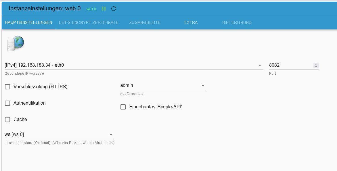

                              @bahnuhr, alle Versionen aktuell aus der stable
                              Flot rufe ich direkt aus der ioBroker Übersicht auf: http://192.168.67.21:8082/flot/edit.html
                              Settings V1 - da geht Flot Edit aber kein VIS Edit
                              Web:
                              • Port 8082
                              • eingebautes Simple API
                              • socket.io integriert
                                KEINE andere Instanz aktiv
                              Settings V2 - da geht VIS Edit aber kein Flot Edit

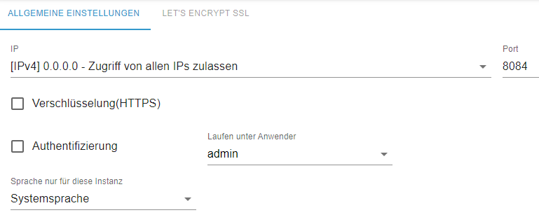

                              Web:
                              • Port 8082
                              • socket.io ist WS.0
                                WS:
                              • Port 8084
                              Liebe Grüße

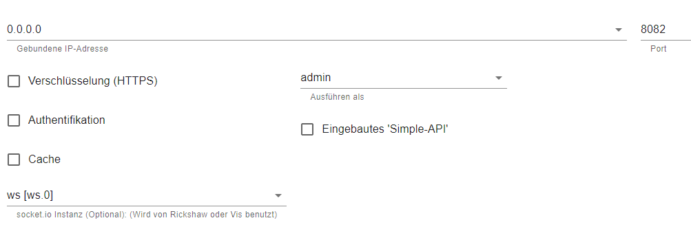

                              • bahnuhr
                                bahnuhr Forum Testing Most Active @etv last edited by
                                @etv
                                vergleiche:
                                web.0 - Version 5.2.0
                                ws.0 - Version 2.3.4
                                • bahnuhr
                                  @etv
                                  Und warum keine Screenshots.
                                  So fehlt die Hälfte.
                                  etv 1 Reply Last reply Reply Quote 0

                                    • etv
                                      etv @bahnuhr last edited by
                                      @bahnuhr ...die fehlende Hälfte ist einfach nicht angehackerlt....
                                      Settings sind die selben, bis auf das aktiveirte Simple API. Das hab ich nun deaktiviert - keine Änderung.
                                      Aber die Stable Versionen sind niedriger!!
                                      Web Socket ist 1.3.0
                                      Web Server ist 4.3.0
                                      Liebe Grüße
                                      Tom

                                        • etv
                                          @bahnuhr ....sodala...update gemacht - nix gebracht...
                                          Leider noch immer das Selbe:
                                          mit socket.io über ws.0 geht VIS edit aber kein Flot edit
                                          mit socket.io über integriert geht Flot edit aber kein VIS edit
                                          Screenshot is obsolete, da alles gleich wie bei deinem Screenshot, einziger Unterschied Webserver ist nun schon V5.4.1...
                                          Hab es dann noch mit der V5.2.10 versucht (das ist die "älteste" die mir unter Beta angezeigt wird)...selbiges Phänomen....
                                          Browser Daten hab ich auch schon mehrfach gelöscht, um nicht irgendeine Coockie-Sache zu stolpern....
                                          Jo....werde damit erstmal leben müssen und bei Edit-Wünschen eben vorher checke, ob das Setting passt....
                                          Danke trotzdem,
                                          liebe Grüße
                                          Tom
