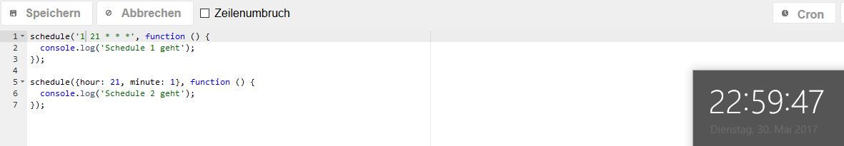

              • Vardaaran
                Vardaaran last edited by
                offenbar geht die "Schedule-Uhr" 2 Stunden nach ?!
                javascript.0	2017-05-30 23:01:00.681	info	script.js.TEST.schedule-test2: Schedule 2 geht
                javascript.0	2017-05-30 23:01:00.680	info	script.js.TEST.schedule-test2: Schedule 1 geht
                javascript.0	2017-05-30 20:59:57.671	info	script.js.TEST.schedule-test2: registered 0 subscriptions and 2 schedules
                javascript.0	2017-05-30 20:59:57.659	info	Start javascript script.js.TEST.schedule-test2
                javascript.0	2017-05-30 20:59:55.527	info	Stop script script.js.TEST.schedule-test2
                Ist das normal?
                  paul53 last edited by
                  Verwendet Dein System die richtige Zeitzone ?
                  Hast Du nach Start des Skriptes 1 Minute oder 2 Stunden gewartet, bis das Schedule ausgeführt wurde ? Nach dem Log müssten es 2 Stunden gewesen sein (Skriptstart um 20:59:58, Schedule um 23:01:01).
