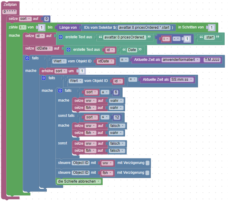

      Ich würde jetzt gerne (mit Blockly?) einrichten:
      • Der Wasserboiler läuft an den billigsten 6 Stunden.
      • Die Bodenheizung an den billigsten 12 Stunden.
      • Die Waschmaschine an den billigsten, zusammenhängenden 3 Stunden.
      Doch ich weiß nicht wie tun. Kann mir wer einen Tipp geben?

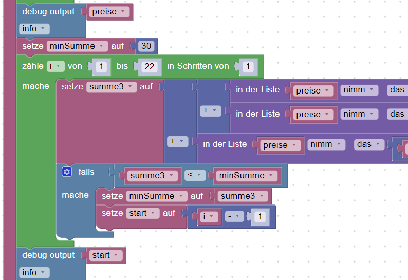

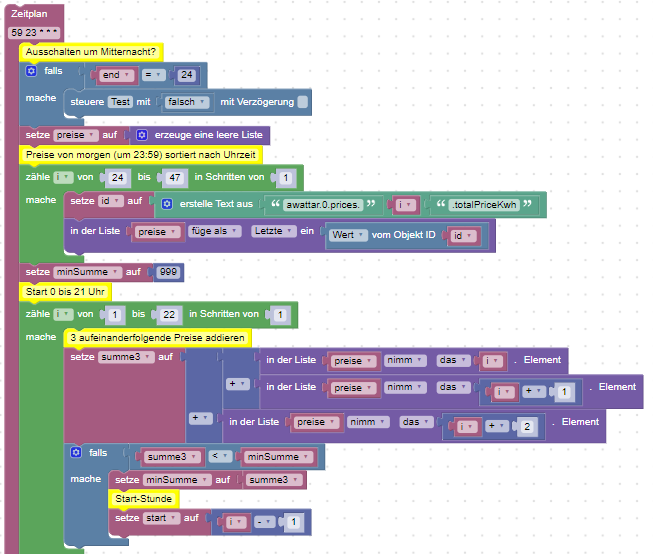

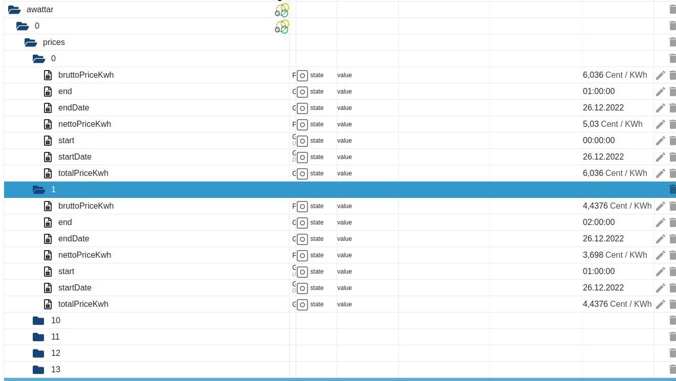

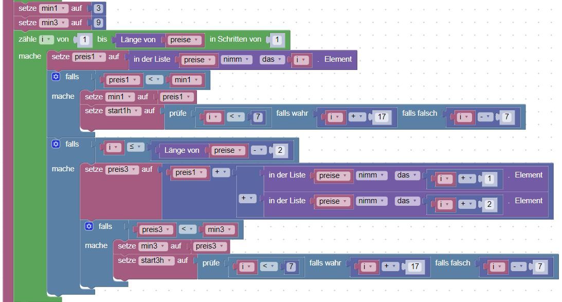

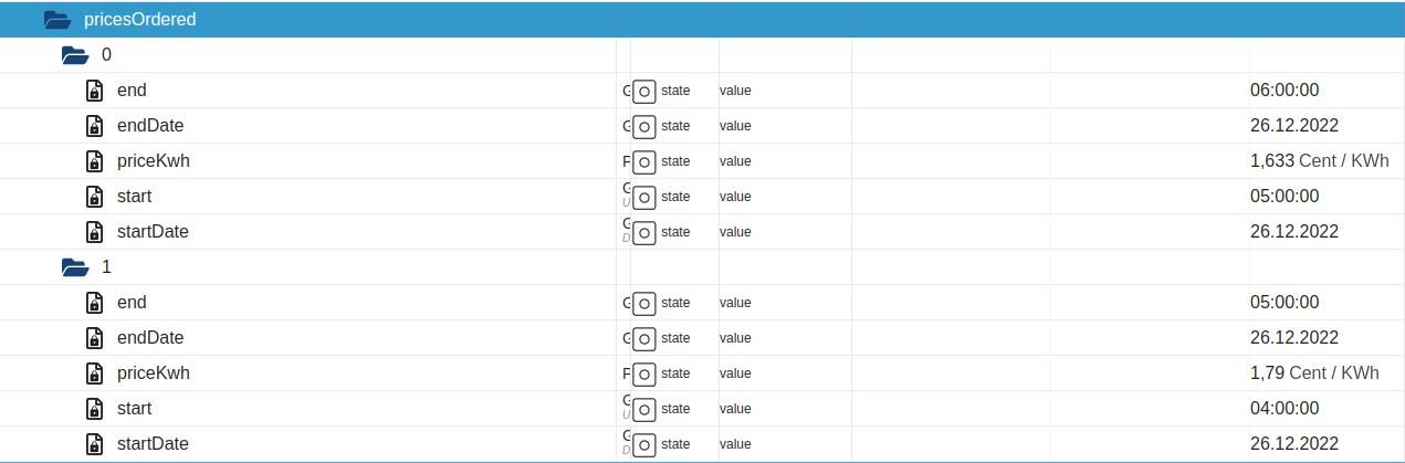

            Vielleicht hat noch jemand eine Idee, wie man die billigsten 3 zusammenhängenden Stunden aus einer der zwei Listen findet.
            • Es gibt eine nach Verbrauch geordnet (wie oben),
            • und eine chronologisch wie hier:
              paul53 @judisi last edited by
              @judisi sagte: und eine chronologisch wie hier:
              Das macht es leichter. Welcher Preis soll verwendet werden?
                judisi @paul53 last edited by
                @paul53 said in Awattar - die billigsten Strom-Stunden nutzen:
                Am liebsten totalPriceKwh. Aber grundsätzlich nicht so tragisch. Beim totalPriceKwh wird noch ein fixer Betrag zum bruttoPriceKwh dazugezählt (für diverse Fixkosten).

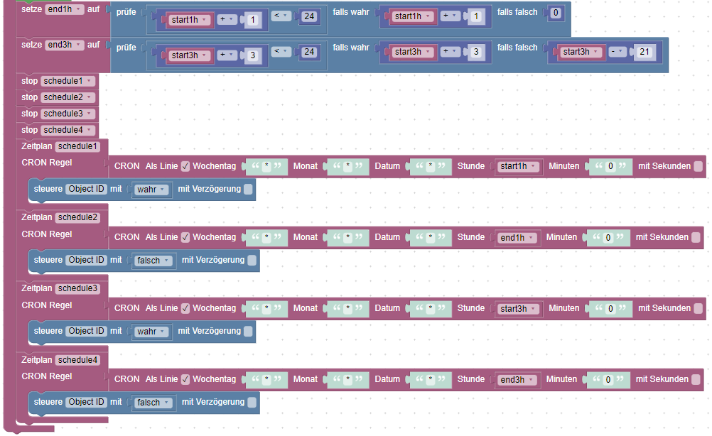

                  paul53 @judisi last edited by paul53
                  @judisi sagte: Am liebsten totalPriceKwh

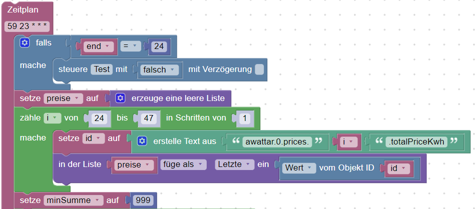

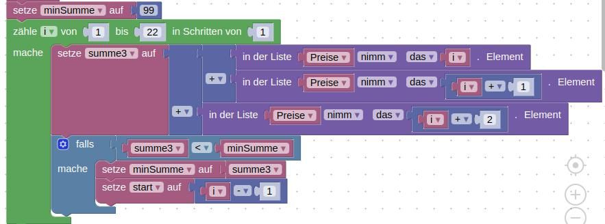

                  Vorschlag:
                    Danke sehr. So schnell wie Sie/Du das erstellt haben, konnte ich es nicht mal nachbauen. Beim Verstehen happert es bis jetzt.
                    Kann ich irgendwie online einen Kaffee für alle die Mühe spendieren?
                    Leider gibt es einen Fehlermeldung, sobald ich diesen Block aktiviere. Irgendeine Idee, was das sein könnte?
                      @judisi
                      Schau erst mal, wie die Liste mit den Preisen aussieht.
                        Euje .. mein Fehler. Es läuft alles wie geschmiert! Danke! Ich bin fasziniert.

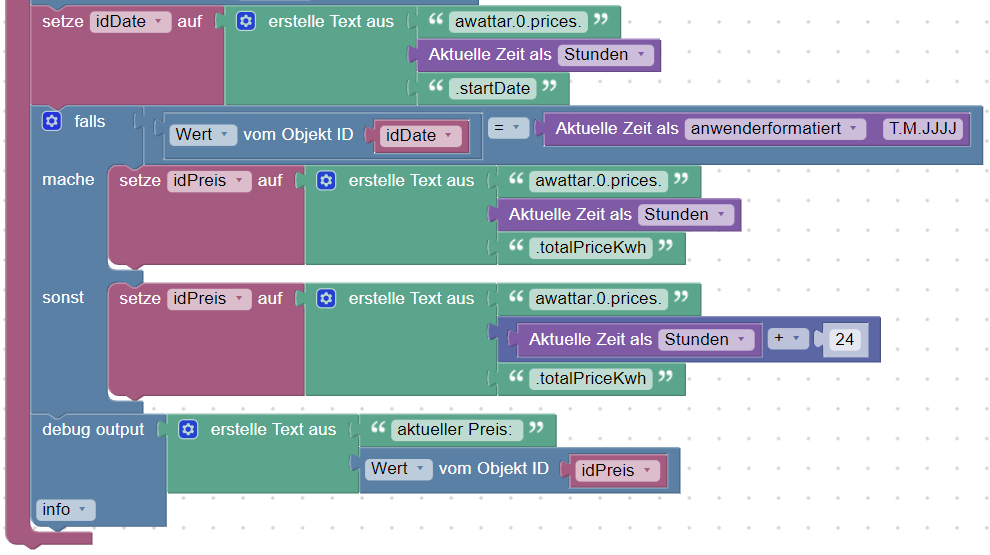

                        Eine letzte Frage/Bitte hätte ich noch:

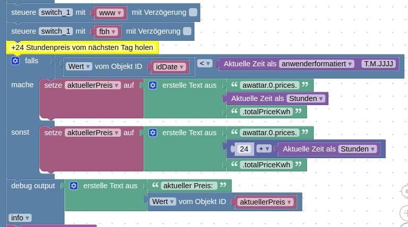

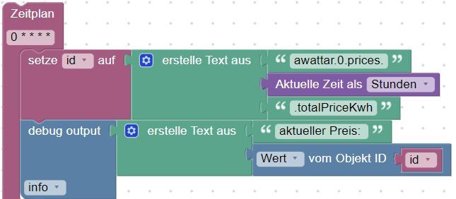

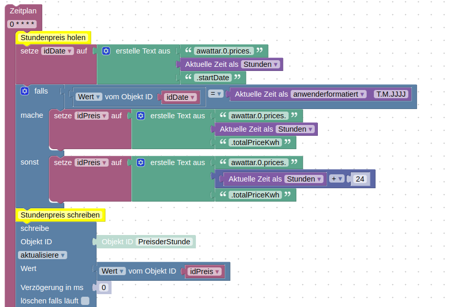

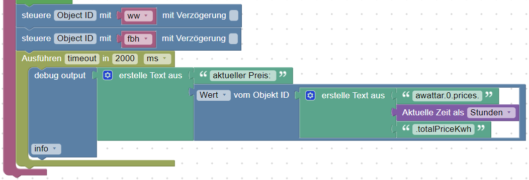

                        Gibt es eine Möglichkeit über debug den aktuellen Strompreis der Stunde auszugeben?. Also, dass, sobald die Fußbodenheizung schaltet (oder eben nicht), mittels debug der aktuelle Strompreis ausgegeben wird.
                        Ich habe jetzt mehrere Stunden gesucht/gelernt/probiert, bin aber an meinen Kenntnissen gescheitert.
                          @judisi sagte: Möglichkeit über debug den aktuellen Strompreis der Stunde auszugeben?.
                          Der Trigger zur jeden vollen Stunde wird bereits verwendet. Ergänze ihn einfach:
                          @judisi sagte in Awattar - die billigsten Strom-Stunden nutzen:
                          mein Fehler.
                          Was musste geändert werden?

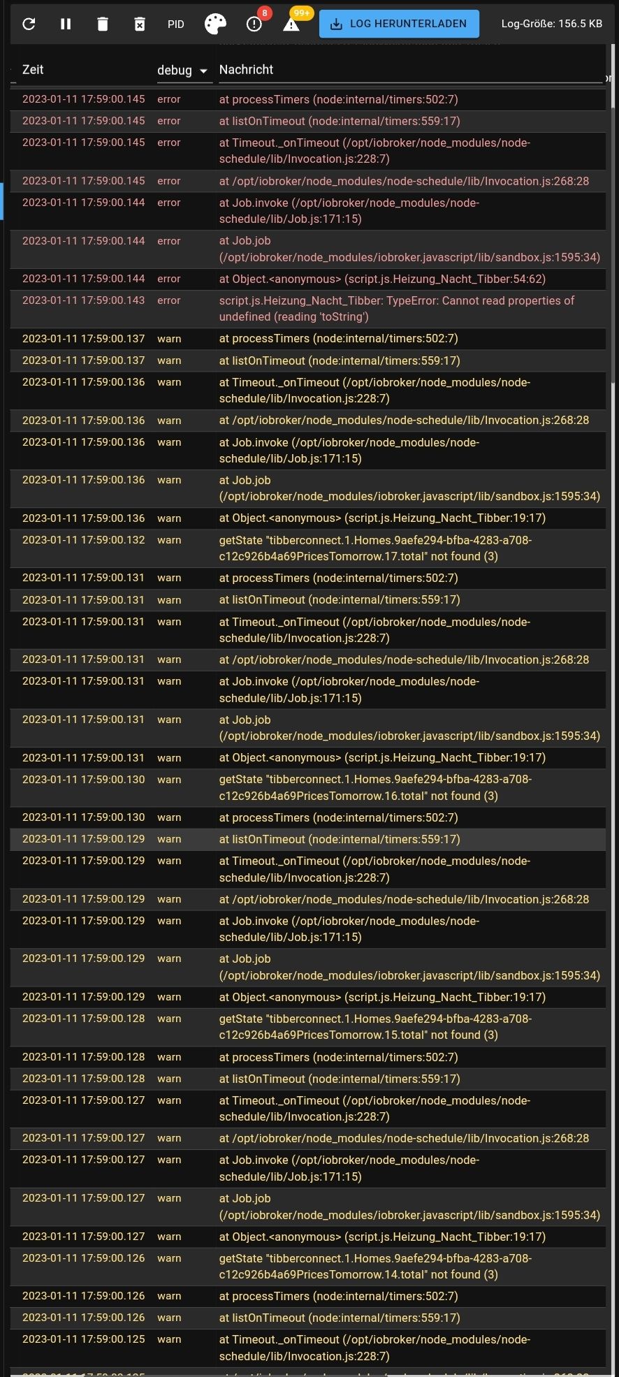

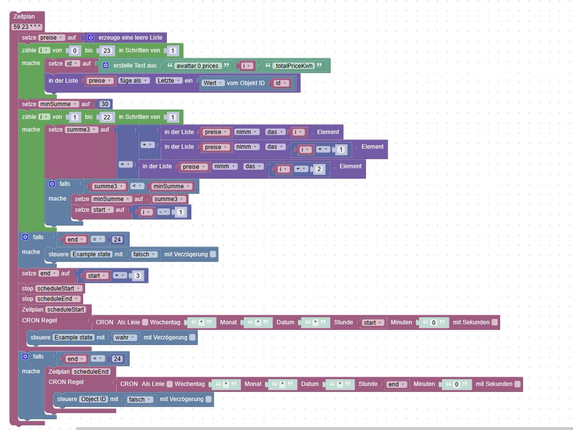

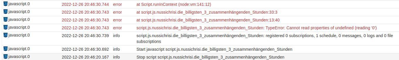

                            Schimi @paul53 last edited by
                            Hast du vielleicht da einen Tipp.... Ich finde keinen Fehler...

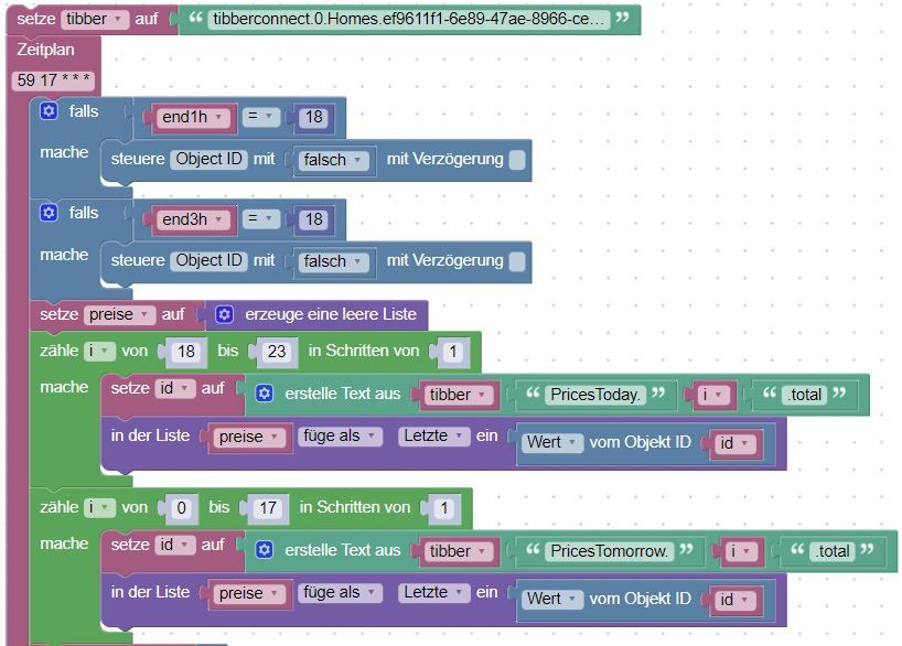

                            20:08:58.301	error	javascript.0 (671) script.js.common.Sonstiges.Tibber_test: TypeError: Cannot read properties of undefined (reading 'toString')
                            20:08:58.302	error	javascript.0 (671) at script.js.common.Sonstiges.Tibber_test:27:62
                            20:08:58.302	error	javascript.0 (671) at script.js.common.Sonstiges.Tibber_test:49:3
                              paul53 @Schimi last edited by
                              @schimi sagte: Ich finde keinen Fehler...
                              Ich auch nicht, da ich meine Glaskugel verlegt habe. Skript?

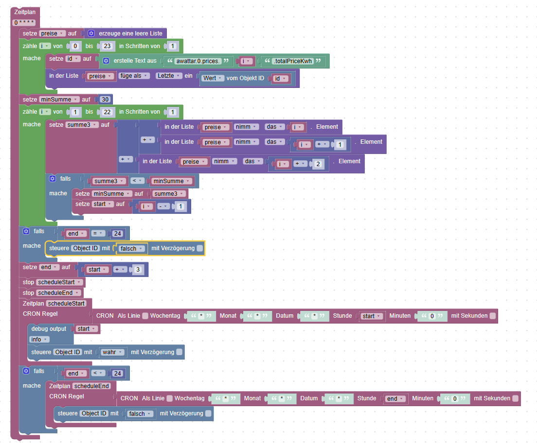

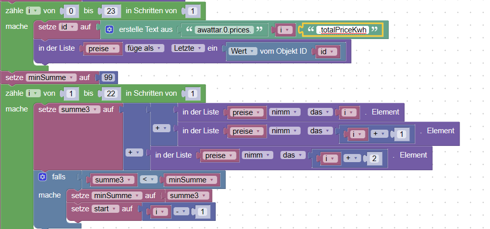

                                @paul53 oh sorry... blöd von mir....
                                einmal als Bild:
                                und als Code:

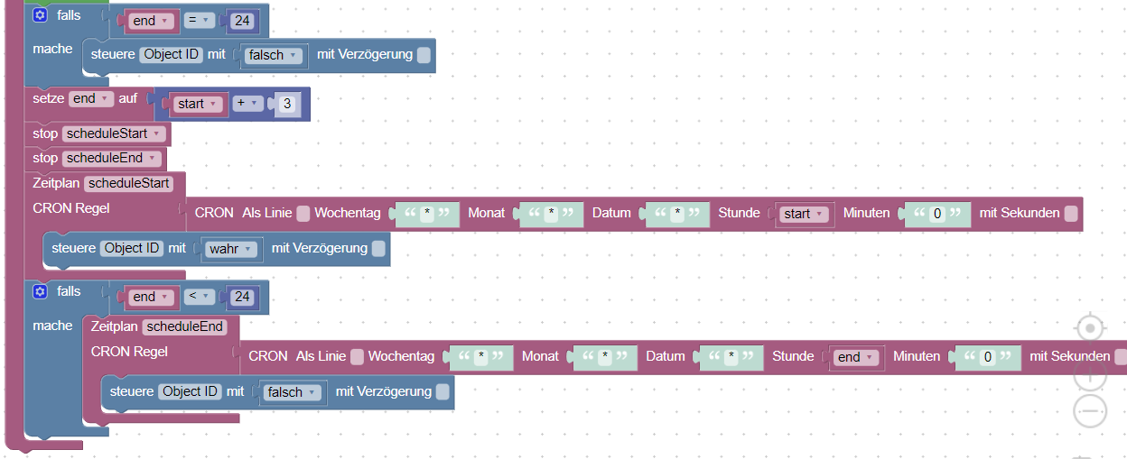

                                  paul53 @Schimi last edited by paul53
                                  @schimi
                                  Den "steuere"-Blöcken ist kein Datenpunkt zugewiesen.
                                  Außerdem darf der Zeitplan nur am Tagesende und nicht jede volle Stunde ausgeführt werden.
                                    Hi, habe es mal mit zugewiesenen Datenpunkt nochmal probiert... Hatte bisher den "steuer"-Blockly deaktiviert und wollte mit Pushover mitteilungen schicken um das alles zu testen).
                                    Jedenfalls, jetzt mit "echtem" Datenpunkt und ausführung einmal am Tag... immer noch der gleiche Fehler... (Ich lasse es sofort loslaufen zum testen, ohne die wartezeit auf 23:59Uhr)
                                    javascript.0
                                    2022-12-29 19:58:39.438	error	at Script.runInContext (node:vm:141:12)
                                    javascript.0
                                    2022-12-29 19:58:39.437	error	at script.js.common.Sonstiges.Tibber_test:36:3
                                    javascript.0
                                    2022-12-29 19:58:39.437	error	at script.js.common.Sonstiges.Tibber_test:23:62
                                    javascript.0
                                    2022-12-29 19:58:39.436	error	script.js.common.Sonstiges.Tibber_test: TypeError: Cannot read properties of undefined (reading 'toString')
                                    javascript.0
                                    2022-12-29 19:58:39.434	info	script.js.common.Sonstiges.Tibber_test: registered 0 subscriptions, 0 schedules, 0 messages, 0 logs and 0 file subscriptions
                                    javascript.0
                                    2022-12-29 19:58:39.426	info	Start javascript script.js.common.Sonstiges.Tibber_test

                                    @judisi könntest du mir vielleicht dein Blockly exportieren? Vielleicht habe ich auch irgendwo nen Tippfehler und finde ihn einfach nicht....
                                    paul53 J 2 Replies Last reply Reply Quote 0
                                      @schimi sagte: Vielleicht habe ich auch irgendwo nen Tippfehler
                                      Ich kann keinen finden. Bau mal Log-Ausgaben der Variablen preise und start ein.
                                      EDIT: Hier fehlt noch der Datenpunkt:
                                        Datenpounkt aktualiesiert, kein unterschied....
                                        Debug auf preis:
                                        javascript.0
                                        2022-12-30 01:49:08.818	info	script.js.common.Sonstiges.Tibber_test: [19.87981,19.87505,19.8691,19.74058,19.75605,19.88338,19.99405,20.01071,21.06862,20.71043,20.62832,20.47719,20.23681,20.4046,22.37405,22.92026,23.2368,24.11026,26.11779,25.70486,23.16778,22.97619,23.13089,22.50733]
                                        Debug auf start:
                                        javascript.0
                                        2022-12-30 01:49:18.421	info	script.js.common.Sonstiges.Tibber_test: undefined
                                          @schimi sagte: Debug auf preis:
                                          Sieht gut aus.

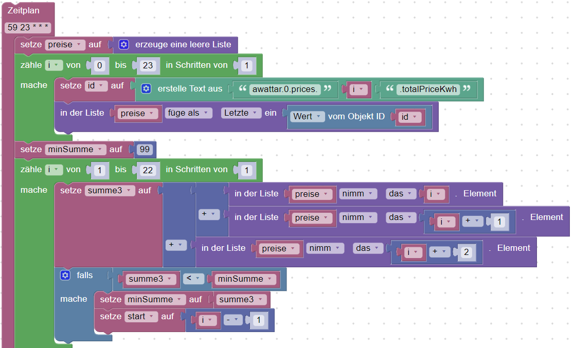

                                          @schimi sagte in Awattar - die billigsten Strom-Stunden nutzen:
                                          Debug auf start:
                                          Habe ich vermutet. Grund: "setze minSumme auf 30" ist viel zu klein. Ändere es auf 99 oder größer und es wird wohl funktionieren.
                                            tatsächlich.... auf 99 kommt der Fehler nicht mehr....
                                            bin davon ausgegangen das er die 99 als 0,99€ interpretiert....
                                            ich teste das Skript erstmal und versuche es zu verstehen 🙂
                                            Eigentlich hatte ich es vor auf Tibber anzuwenden, aber erstmal so verstehen bevor ich daran "rumfummel" 🙂
                                            DANKE!!!
