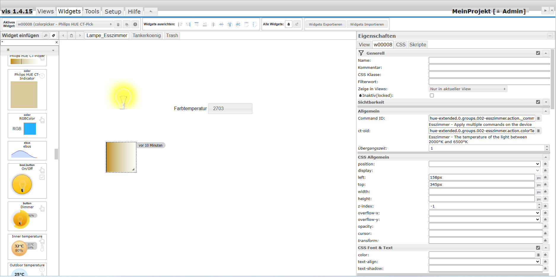

      Guten Abend,
      Ich mache gerade meine ersten Erfahrungen mit der Visualisierung und wollte die Farbtemperatur einstellen.
      Ich habe nur die Lampen, welche von Warmweiss zu Kaltweiss wechseln können.
      Ist dann das Widget Phillips Hue CT-Picker das Richtige.
      Ich weiss nicht welche Variablen ich bei Command ID hinterlegen muss. Ich habe schon einiges probiert.
      Für ct-oid dachte ich, das es die Colrtemperature sein muss.
      Vielen Dank für eure Hilfe!
      2022-12-25 20_45_07-Edit vis und 10 weitere Seiten - Persönlich – Microsoft​ Edge.png
        FredFesl @FredFesl last edited by FredFesl

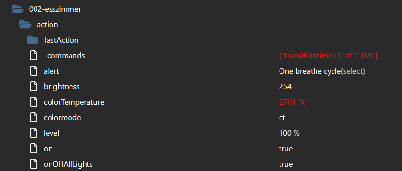

        Guten Morgen,
        ich bin jetzt einen Schritt weiter. Habe folgende Variablen verbunden. Nun funktioniert die Wertübergabe.
        Leider stimmen die Werte nicht. Die müssten sich nun zwischen 2000 und 6500 befinden. Kann man das irgendwo einstellen?
        Die aktuellen Werte sind unter 1000...
        Vielen Dank!
