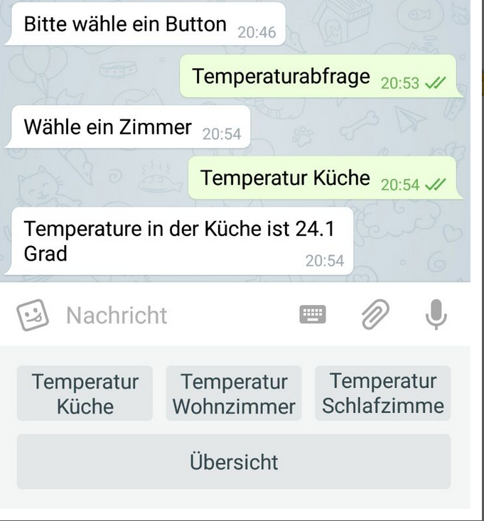

      ich möchte hier mal eine kurze Anleitung zu Telegram und Buttons geben. Falls man das Script verkürzen kann oder zusammenfassen kann könnt ihr ja gerne schreiben. Ich hab es ja leider nicht so mit dem Programmieren. :lol:
      Was wird benötigt?
      ioBroker mit Text to command Adapter und den Telegram Adapter.
      Ich gehe mal davon aus das das alles schon läuft.
      Ich trigger den ersten Button befehl per Text to command mit:
      Schalte irgendwas an oder aus | Übersicht (Das ist Aktivierungswort für die Buttons) | Haken setzen | script auswählen was wir gleich erstellen | true | Antwort leer lassen
      Zum Script (Beispiel Script):
      sendTo('telegram.0', {
          text:   'Bitte wähle ein Button',
          reply_markup: {
              keyboard: [
                  ['Zeit', 'Temperaturabfrage'],
              resize_keyboard:   true,
              one_time_keyboard: true
      Text wird dann beim Aktivieren im Telegram angezeigt.
      Zeit und Temperaturabfrage sind triggerwörter für Text to Command.
      Zeit ist kein Script sondern ein Text to Command befehl der die Zeit wiedergibt.
      Temperaturabfrage ist ein weiteres Script mit Buttons.
      Dazu erstellen wir mit Text to Command
      Schalte irgendwas an oder aus | Temperaturabfrage | Haken setzen | script auswählen was wir gleich erstellen | true | Antwort leer lassen
      Script:
          text:   'Wähle ein Zimmer',
          reply_markup: {
              keyboard: [
                  ['Temperatur Küche', 'Temperatur Wohnzimmer', 'Temperatur Schlafzimmer'],
                  ['Übersicht']
      Nun habe ich oben 3 Buttons mit 3 Triggerwörtern und unten ein Button womit ich zurück auf die Übersicht komme.
      Übersicht haben wir ja schon erstellt.

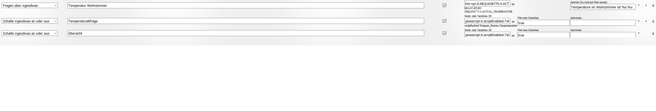

      Ich habe in 3 Räumen HM Heizkörperaktoren die ich mit Text to Command nun abfrage und zwar die Temperatur mit den oben im Script geschriebenen Triggerwörtern.
      Ich hoffe das es verständlich genug beschrieben ist. Ansonsten einfach melden.

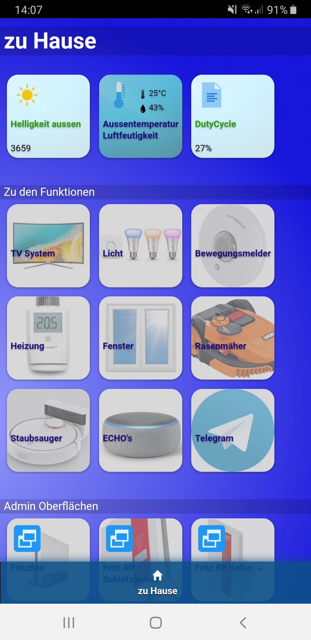

              was hälst Du von dieser Variante ?
              (ich bin gerade unterwegs, Script habe ich jetzt nicht zur Hand)![](</s><URL url=)<link_text text="https://uploads.tapatalk-cdn.com/201802 ... b60c51.jpg">https://uploads.tapatalk-cdn.com/20180209/9e84620c88ab8e462f7763b2c4b60c51.jpg</link_text>" />![](</s><URL url=)<link_text text="https://uploads.tapatalk-cdn.com/201802 ... c90d18.jpg">https://uploads.tapatalk-cdn.com/20180209/f1a149fd7ed615204f9e9f60a0c90d18.jpg</link_text>" />~~~~

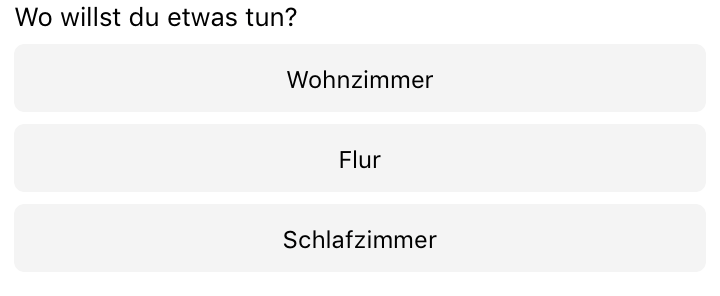

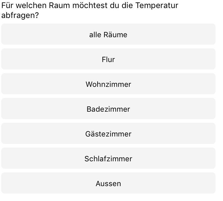

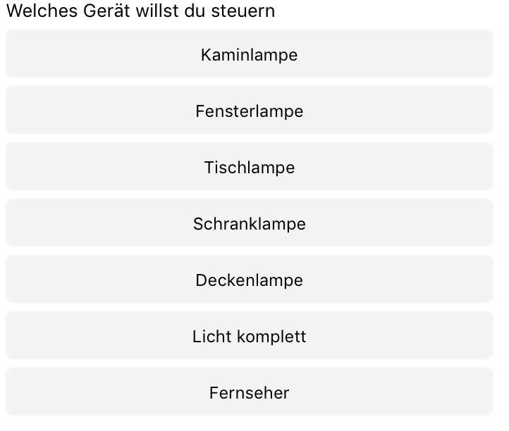

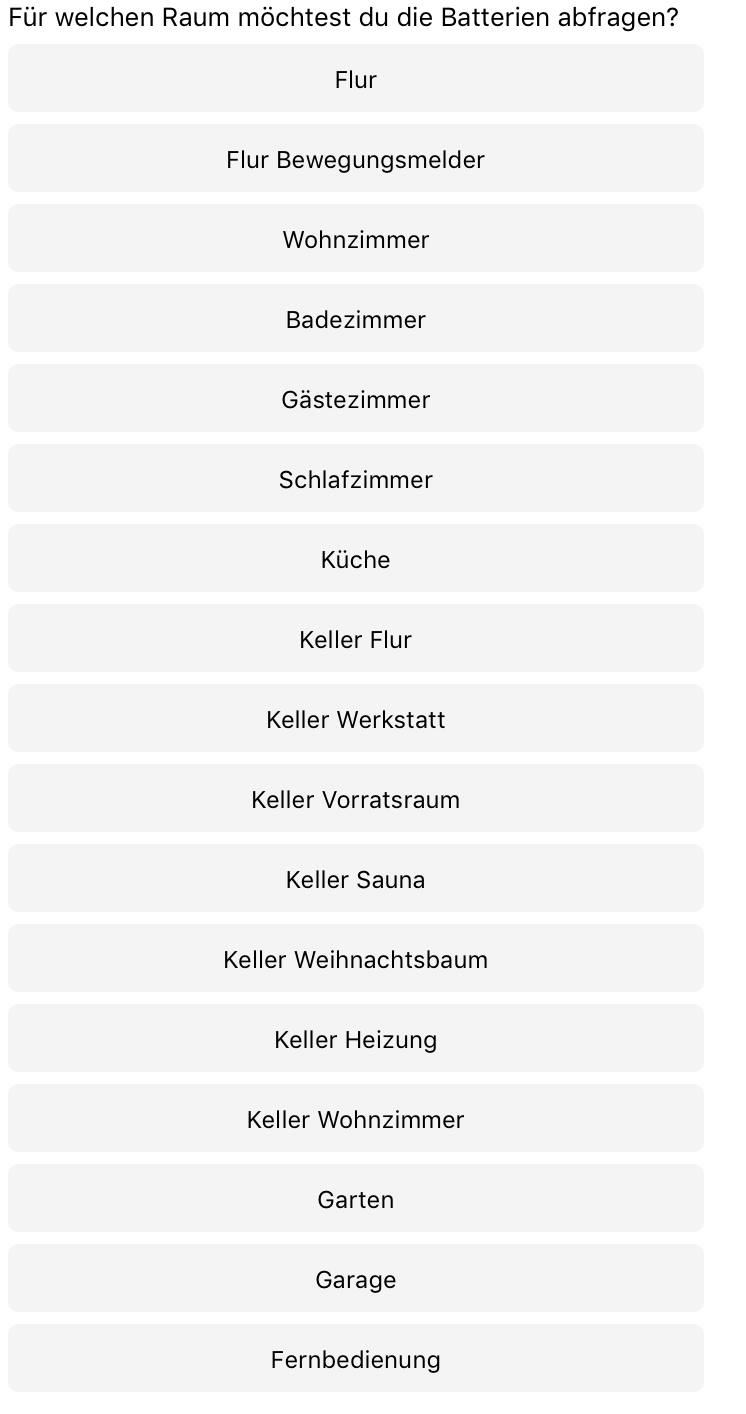

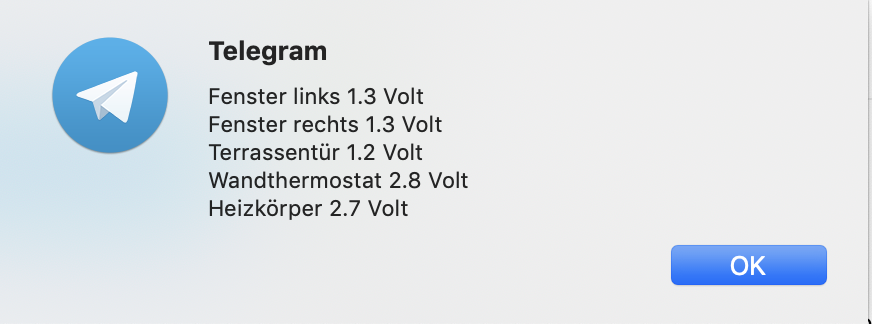

                  beim zweiten Bild werden ja alle angezeigt.
                  Nur sind bei meiner Variante die auf einmal anzeigbaren Werte begrenzt. Ich nutze das gleiche Script zum Abfragen der Batteriezustände, also wieviel Volt die Geräte noch haben. Wenn das Ergebnisfenster eine bestimmte Größe/Länge erreicht hatte kam eine Fehlermeldung im Log. Sinngemäß "zu lang, oder zu groß"
                  (ich wollte dort auch alle Geräte auf einmal anzeigen, sind aber fast 50 Geräte, das ging dann nicht)

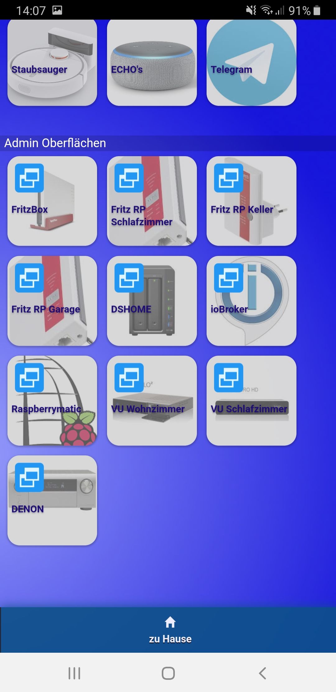

                  • dslraser
                    dslraser Forum Testing Most Active last edited by
                    deshalb bei mir der Weg über Räume..![](</s><URL url=)<link_text text="https://uploads.tapatalk-cdn.com/201802 ... 76c74f.jpg">https://uploads.tapatalk-cdn.com/20180209/e4c1c31a04d7e6c37f26b92faa76c74f.jpg</link_text>" />![](</s><URL url=)<link_text text="https://uploads.tapatalk-cdn.com/201802 ... ca52d8.jpg">https://uploads.tapatalk-cdn.com/20180209/e42e1545840d1d619c2c3296e0ca52d8.jpg</link_text>" />~~~~

                                     if (befehl.search(/(?=.*(\bBATTERIE\b|\bVOLL\b|\bLEER\b|\bVOLT\b)).+/ig) != -1) {
                                        sendTo('telegram', {
                                            user: benutzer,
                                            text: 'Für welchen Raum möchtest du den Status abfragen?',
                                            reply_markup: {
                                                inline_keyboard: [
                                //                    [{ text: 'alle Räume', callback_data: '%Status'}],
                                                    [{ text: 'Wohnzimmer', callback_data: '%StatusWohnzimmer'}],
                                                    [{ text: 'Flur', callback_data: '%StatusFlur'}],
                                                    [{ text: 'Keller', callback_data: '%StatusKeller'}],
                                                    [{ text: 'Terrasse', callback_data: '%StatusTerrasse'}],
                                                    [{ text: 'Garten', callback_data: '%StatusGarten'}],
                                // Auswahl alle Räume oder einzeln.Alle Räume ist für Telegramm zu lang = Fehler im log

                                    else if (befehl === "%StatusWohnzimmer") {
                                            user: benutzer,
                                            text: "Wohnzimmer Status angefragt",
                                            answerCallbackQuery: {
                                            text:
                                                    'Schranklicht ' + getState("hm-rpc.0.GEQ0209223.1.STATE").val +
                                                    ' %\nWohnzimmerlicht ' + getState("hm-rpc.0.NEQ0257178.1.LEVEL").val +
                                                    ' %\nEsszimmerlicht ' + getState("hm-rpc.0.JEQ0202637.1.LEVEL").val +
                                                    '\nSteckdose Laptop ' + getState("hm-rpc.0.MEQ1435110.1.STATE").val +
                                                    '\nSteckdose Tablet ' + getState("hm-rpc.0.GEQ0209632.1.STATE").val +
                                                    '\nTerrassentür ' + getState("hm-rpc.0.MEQ0179152.1.STATE").val
                                            showAlert: true

                                In Zeile 5 stehen lediglich "Schlagworte" für Telegram, womit Du die Funktion in Telegram aufrufen kannst. Die kannst Du nach Deinen wünschen anpassen. Also für meine Batterieabfrage nutze ich halt die Begriffe voll/leer/ oder volt (einer würde auch reichen).
                                Für Temperaturabfragen habe ich sowas wie warm oder kalt (halt möglichst kurz, damit ich in Telegramm nicht erst soviel eintippen muss)
                                Text to Command brauchst Du hier gar nicht. Das macht genau diese Zeile 5.
                                Also einfach die oder das Schlagwort bei Telegram eintippen und das Script ruft die Button auf.
