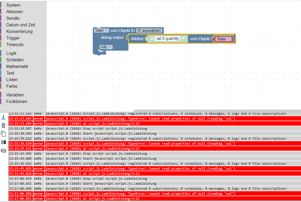

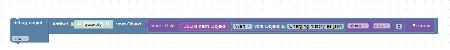

      Ich bin neu hier und habe noch nicht viel Erfahrung mit Blocky etc. Ich habe ein Problem einen Wert aus ein JSON heraus zu bekommen. Ich habe folgende JSON und möchte den 5 Wert: quantity als Variable separieren.44912977-f414-412d-9f5f-dced270e46d3-image.png

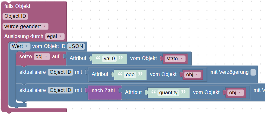

      Als Ansatz habe ich diesen:Blocky.JPG
      Leider funktioniert es nicht. Kann mir jemand hierbei helfen? Ich bekomme immer die Fehlermeldung:
      10:18:01.307 info javascript.0 (10450) script.js.Ladeleistung: undefined
      Ob ich bei Wert die Position oder den Namen "quantity" eingebe bleibt alles gleich.
      Wäre schön wenn mir jemand helfen würde.

        @kaspaani Probier mal:
        Wert[0].quantity
        als Attribut.
          Kaspaani @mickym last edited by
          @mickym Leider gleiche Meldung.
          liv-in-sky mickym 2 Replies Last reply Reply Quote 0

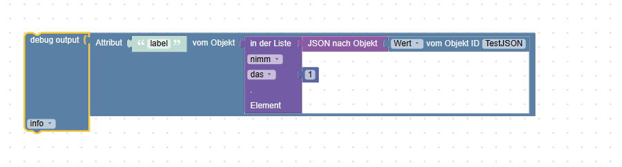

          • liv-in-sky
            liv-in-sky @Kaspaani last edited by liv-in-sky
            @kaspaani
            du musst das label in quantity ändern und deinen dp einsetzen

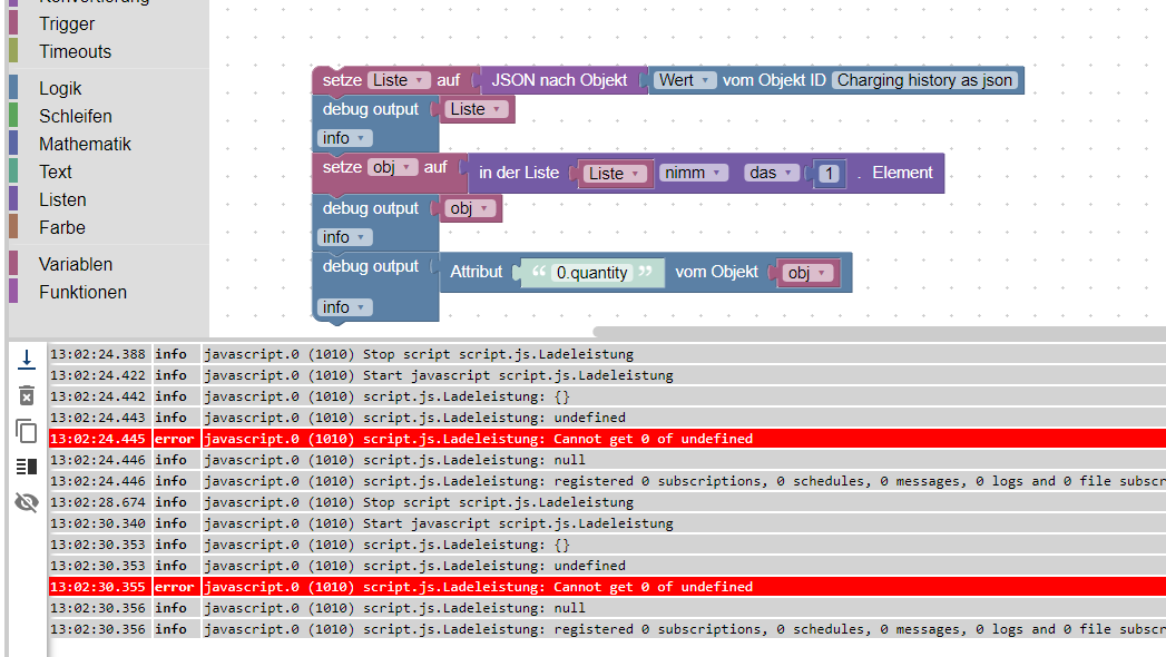

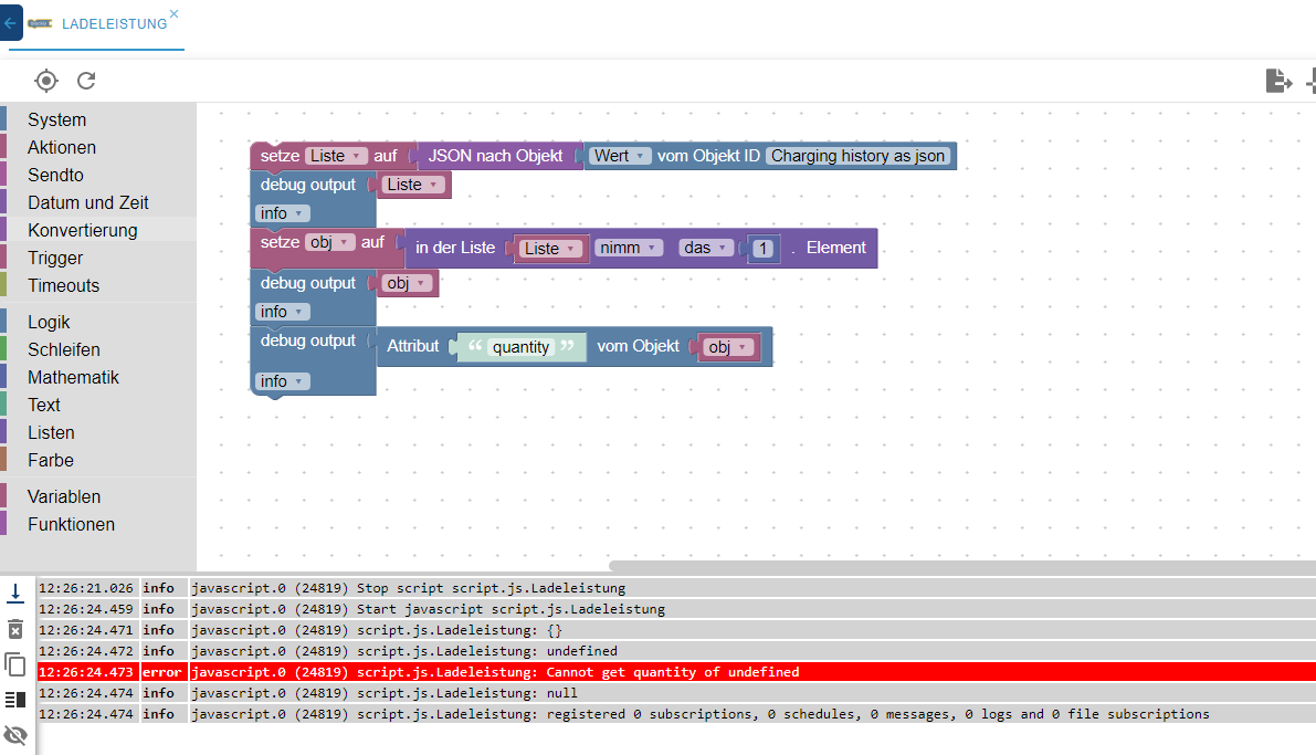

                @liv-in-sky Hallo ich hoffe ich habe es richtig umgesetzt. Sieht jetzt so aus.

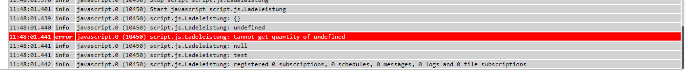

                bekomme jetzt die Fehlermeldung:
                11:02:36.426 error javascript.0 (10450) script.js.Ladeleistung: Cannot get quantity of undefined

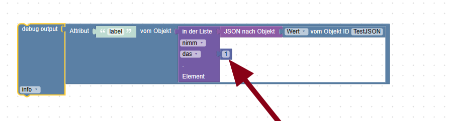

                  @kaspaani Das ERSTE Element nehmen.
                    paul53 @Kaspaani last edited by
                    @kaspaani
                    Die Liste hat nur ein Element (ein Objekt). Man muss also das 1. Element nehmen.

                        Wie schon mehrfach berichtet; du musst das 1. Element nehmen.
                        Und dies ist [0]

                          @kaspaani
                          wie erwähnt - das erste !

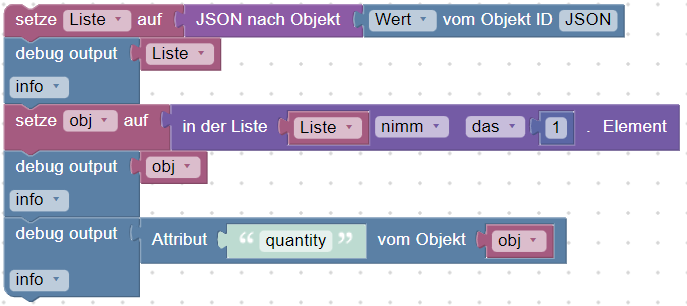

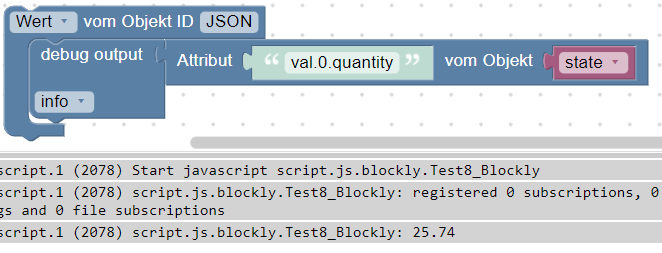

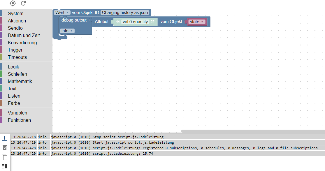

                            @kaspaani sagte: trotzdem die gleiche Meldung:
                            Dann checke es mal in einzelnen Schritten:
                            EDIT: Log:
                            11:29:28.251	info	javascript.1 (2078) script.js.blockly.Test8_Blockly: [{'start':61,'end':100,'date':'24.12.2022 14:29','diff':154,'quantity':'25.74','price':'10.04','odo':3646,'basicPrice':0.39,'startDate':'24.12.2022 11:56','duration':154,'perHour':0.0027857142857142855}]
                            11:29:28.251	info	javascript.1 (2078) script.js.blockly.Test8_Blockly: {'start':61,'end':100,'date':'24.12.2022 14:29','diff':154,'quantity':'25.74','price':'10.04','odo':3646,'basicPrice':0.39,'startDate':'24.12.2022 11:56','duration':154,'perHour':0.0027857142857142855}
                            11:29:28.251	info	javascript.1 (2078) script.js.blockly.Test8_Blockly: 25.74

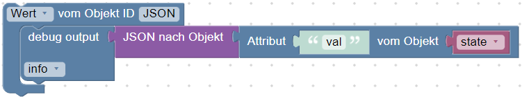

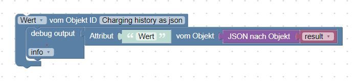

                                  @kaspaani sagte: Als Ansatz habe ich diesen:
                                  Du hast die asynchrone Version mit Callback-Funktion ausgewählt, die den Zustand des Datenpunktes in der Variablen state (nicht result) liefert.
                                    Kaspaani @paul53 last edited by
                                    @paul53 Ich sehe den Wald vor lauter Bäumen nicht mehr. Ich finde das "setze ...auf" nicht.
                                      paul53 @Kaspaani last edited by paul53

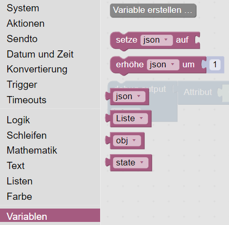

                                      @kaspaani sagte: Ich finde das "setze ...auf" nicht.
                                      Die Variable muss erst erstellt werden, damit "setze ... auf" angeboten wird.

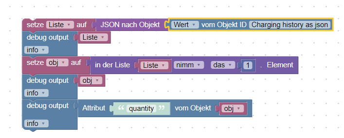

                                        @paul53 Sieht jetzt so aus. Leider immer noch nicht das Ergebnis wie bei dir.
                                        Mach ich was verkehrt mit der Obj ID?
                                          @kaspaani sagte: Mach ich was verkehrt mit der Obj ID?
                                          Anscheinend ja: Der Datenpunkt "Charging history as json" enthält offenbar nicht das gezeigte JSON.
                                          Die 2 Log-Ausgaben oberhalb von "Cannot get ..." wären interessant gewesen.

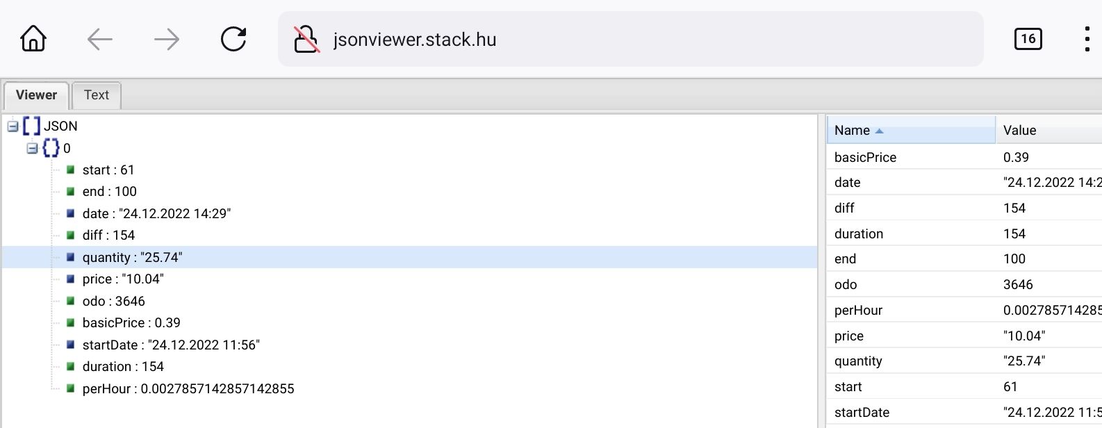

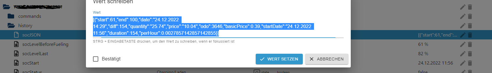

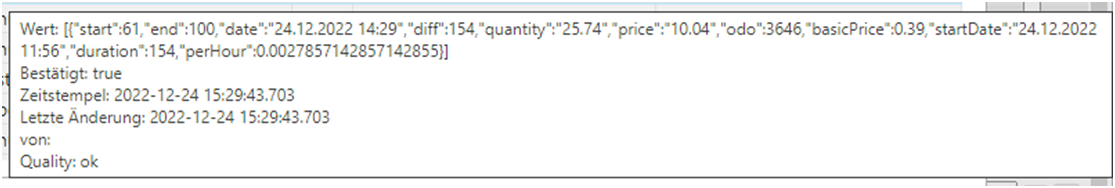

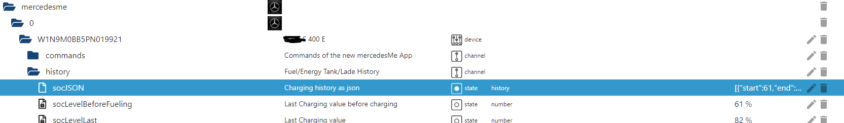

                                            @paul53 Nach meinem Verständnis doch. Wenn man sich das hier ansieht.
