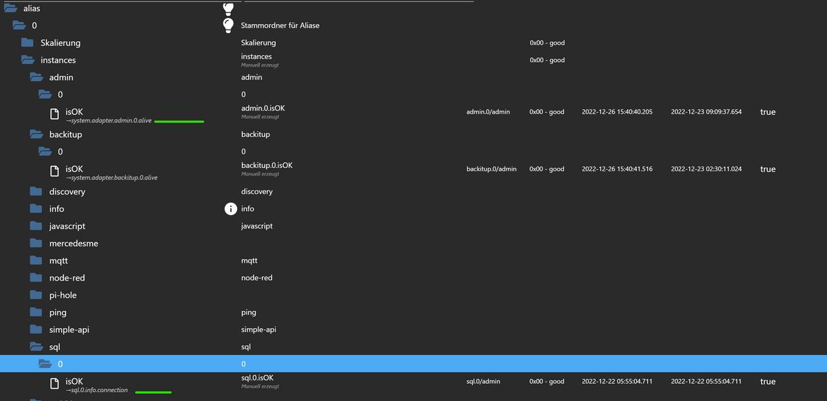

          Ja das gibts - ich rufe das mit NodeRed ab. Leider kannst Du nicht immer direkt darauf zugreifen - ich nutze nun Aliase - dann hast Du aber auch die Möglichkeit das selbst zu definieren. Zum Beispiel läuft ein SQL Adapter zum Beispiel, wird bei mir aber erst angezeigt - dass alles korrekt ist, wenn eine Verbindung zur Datenbank besteht.
          Die meisten Alias gehen auf folgende Originalpunkte zurück.
          Für jeden Adapter kannst Du mal als grobes Werkzeug den alive Datenpunkt verwenden, der unter jedem Adapter zu finden ist.
          Also Du kannst mal versuchen ob das mit JS direkt geht, wenn Du folgenden Pfad angibst.
          system.adapter.*.alive
          Ich hab mir wie gesagt unter alias eine eigene Struktur gebildet, um dann selbst zu entscheiden, welchen Datenpunkt ich für healthy nehme.
          Du siehst das der SQL Adapter nicht auf den sonst üblichen alive DP verweist.

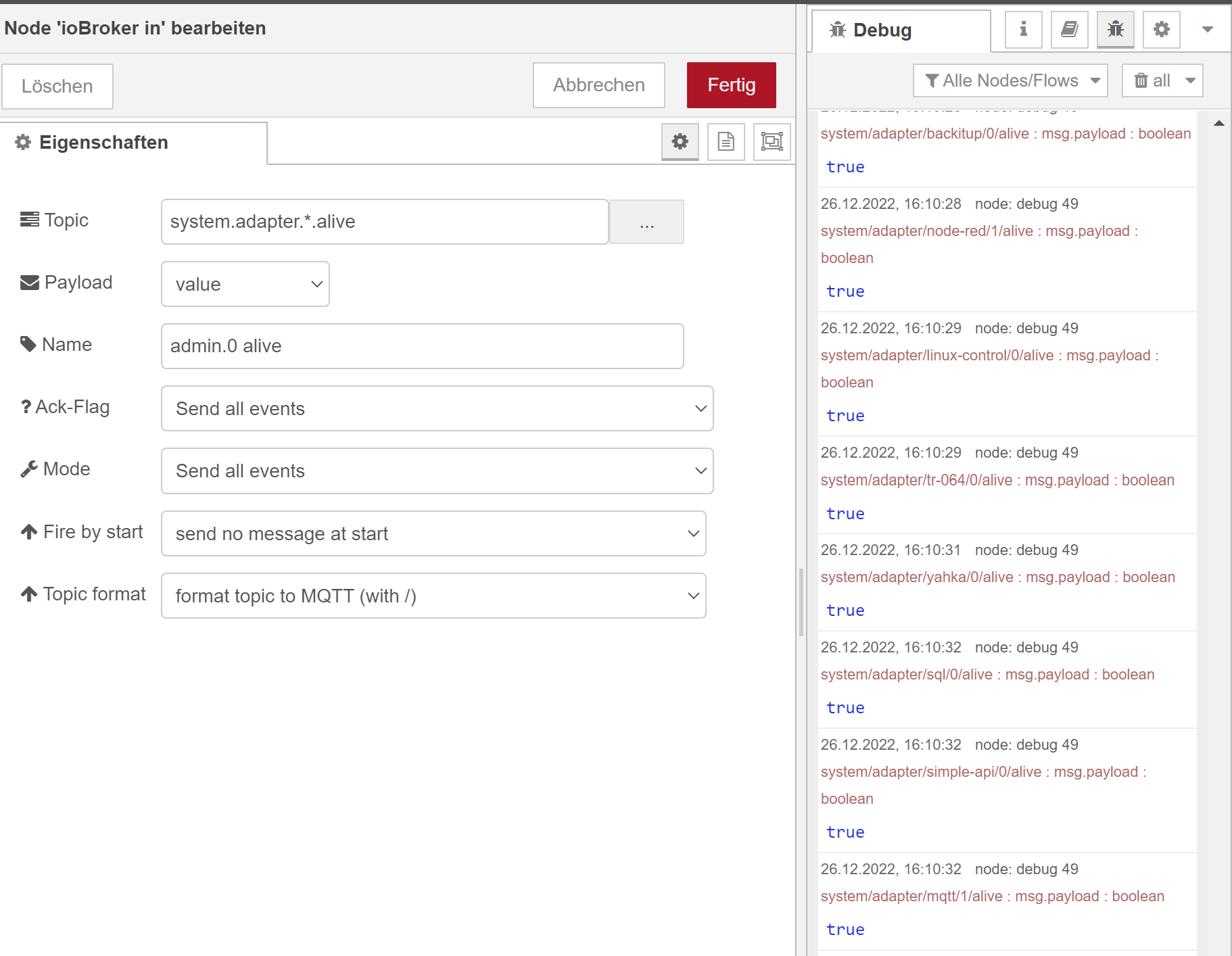

              @luder Nein ich sehe gerade es funktioniert direkt mit dem alive Datenpunkt.
              Also mit dieser Subscription bekommst Du den Status:

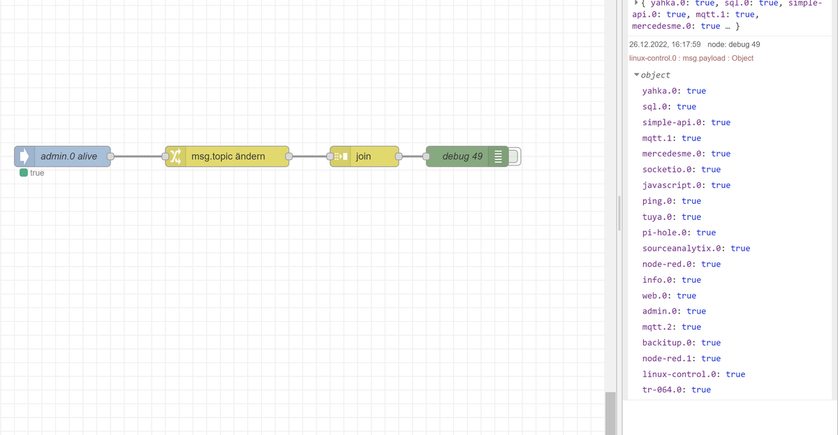

              In NodeRed geht das dann leicht zu sammeln und in einen Datenpunkt zu schreiben:
              Das ging eine Zeitlang nicht - scheint aber nun zu gehen - das Objekt kann man dann als ein JSON wegschreiben:

                  @luder Na Ich mach Dir den Flow fertig - dann musst den nur importieren und er schreibt Dir den Adapterstatus in einen Datenpunkt.
                  So Du musst nur den Flow hier importieren:

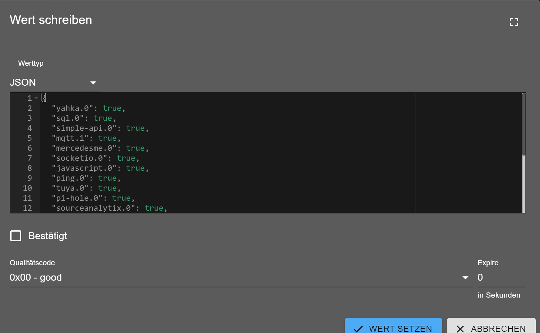

                  und den Datenpunkt unter 0_userdata.0.adapter_alive erstellen.
                  Dann wird Dir dort der Status als JSON weggeschrieben: 8819a371-540c-464e-a0e3-768b50c1c47d-image.png
                  Den kannst dann mit Deiner Logikmaschine wieder analysieren. Ich kann den Flow aber auch vervollständigen, dass in einem Datenpunkt false rein geschrieben wird, wenn ein Adapter nicht läuft.

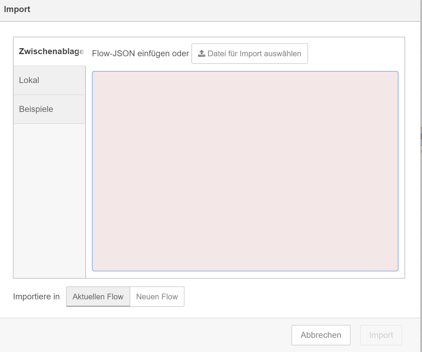

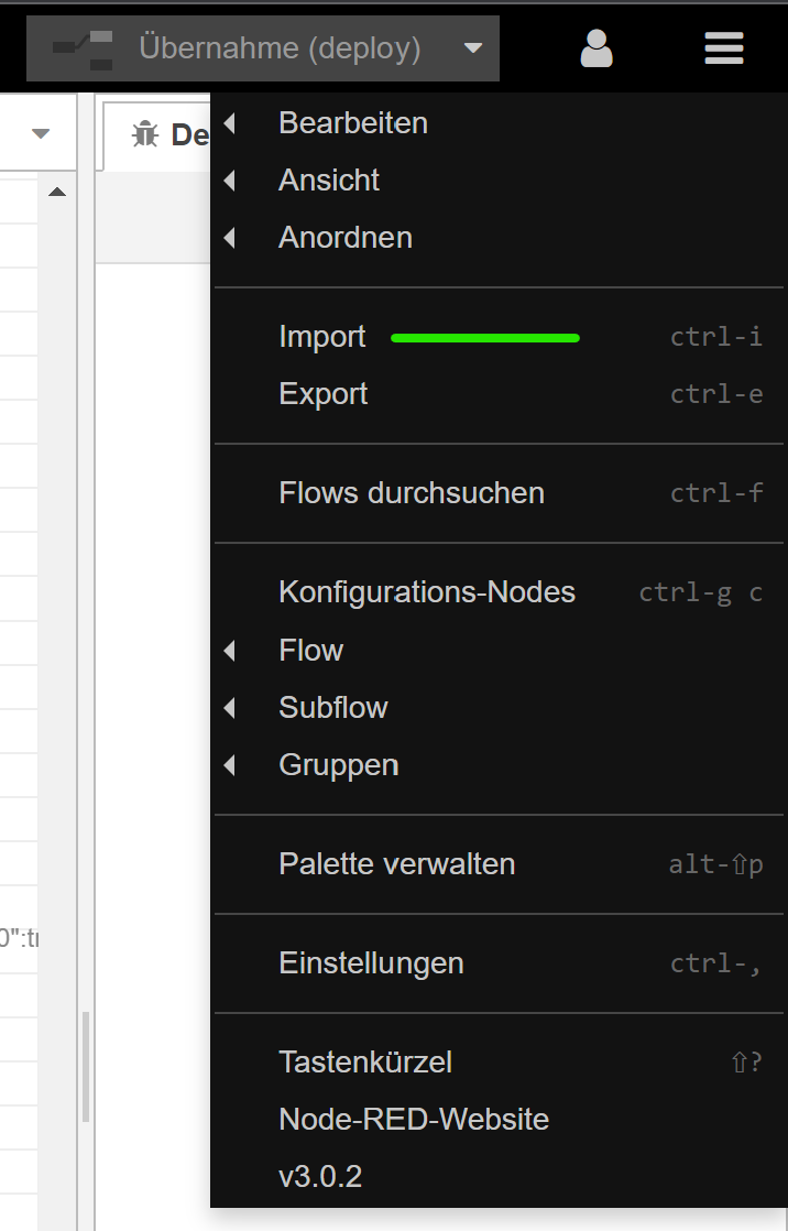

                  Wenn Du nicht weisst wie Du den Flow importierst, dann einfach den Code in die Zwischenablage kopieren:
                  Auf Import
                  Den Inhalt der Zwischenablage hier reinkopieren
                  und dann auf Deploy und übernehmen. Wie gesagt vorher noch den Datenpunkt unter 0_userdata.0 anlegen.

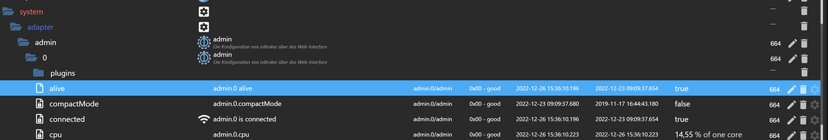

                    Eine blöde Frage noch, warum tauchen denn diese Objekte nicht direkt im iobroker unter Objekte auf?
                    mickym 2 Replies Last reply Reply Quote 0
                    • mickym
                      mickym Most Active @luder last edited by mickym
                      @luder Klar kann ich machen - aber dann hast Du ja nichts anderes als Du jetzt schon mit dem alive Datenpunkt hast. Ich kann Dir auch alles in einzelne Datenpunkte schreiben lassen, aber was für einen Gewinn hättest Du davon? Dann kannst Du doch gleich die Datenpunkte direkt abfragen, oder?
                      • mickym
                        @luder sagte in wo kann ich Abfragen welche Adapter aktuell laufen ?:

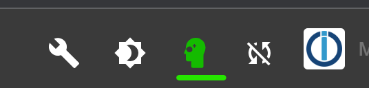

                        Doch mach mal den Expertenmodus an:
