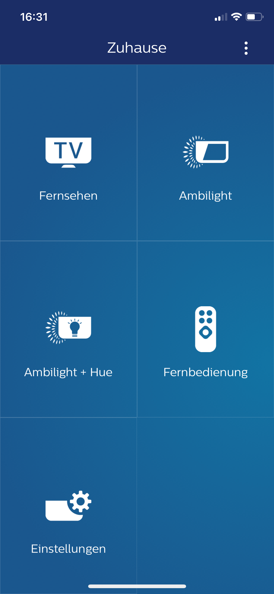

      Hallo Kollegen, ich nutze einen Conbee II Stick und wenn ich ein HUE Light neu anmelden will meldet mir die APP ich soll die Taste auf der HUE Bridge drücken. Wie kann ich das am Stick machen?

        Von welcher App reden wir?
          TimoWald @haselchen last edited by
          @haselchen versuche das ambilight von einem Philips tv einzubinden. Das ist die Philips Remote App.
                              @haselchen Ah OK, Danke. dann wird es so natürlich nix.
