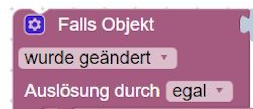

        @9_mad-max_5 Kann man.
        Der entscheidende Trick ist nicht mit 2 Bindungen Sondern mit 2 Triggern zu arbeiten. Dabei ist entscheidend das du im Trigger auswählst das dieser nur aktiv wird bei "Steuer" Befehlen, sprich wenn die Änderung nicht "Bestätigt" ist.
        Dazu ist die Einstellung bei "Auslösung durch" zu verwenden.
        Weiterhin ist wichtig das die Aktualisierung deines "Userdata" Datenpunktes nur über einen "Aktualisiere" Baustein, nicht über einen "Steuere" Baustein geschieht.
        A.
        9 1 Reply Last reply Reply Quote 0
