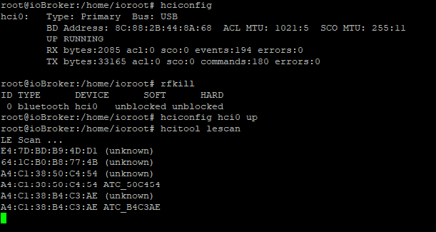

      Schau mal da und zeige die Ausgabe

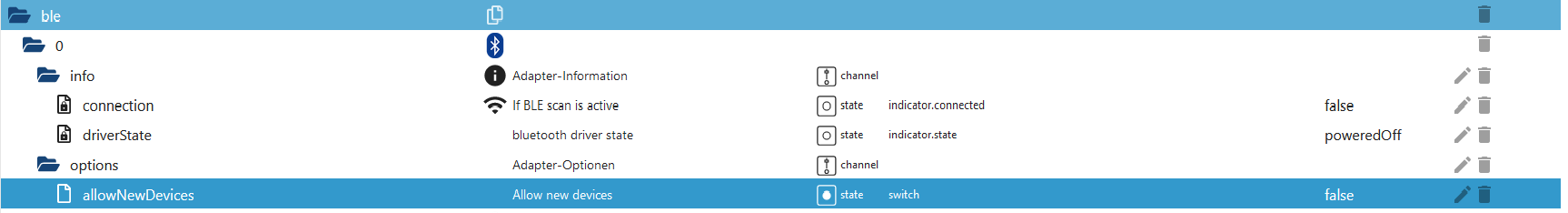

      so sehen die Objekte vom BLE Adapter aus

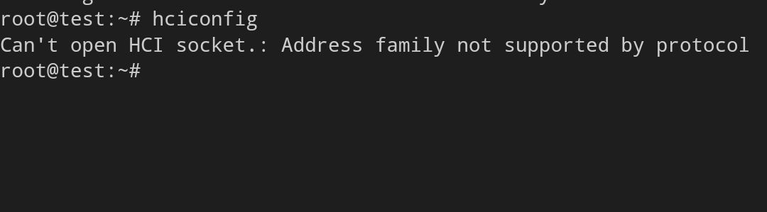

          Produktiv System ist lxc - da hat das durchreichen von USB gar nicht funktioniert deswegen das Testsystem als vm
          So sieht meine config aus:
          lxc.cgroup.devices.allow: c 189:* rwm
          lxc.mount.entry: /dev/bus/usb/001/003 dev/bus/usb/001/003 none bind,optional,create=file

              Kann ich zumindest über die console nach BLE Geräten scannen

                      In VM läuft ja das bluetooth und das BLE scan geht aber Adapter ist gelb.

                        im Container kriege es das Bluetooth nicht durchgeschleift
